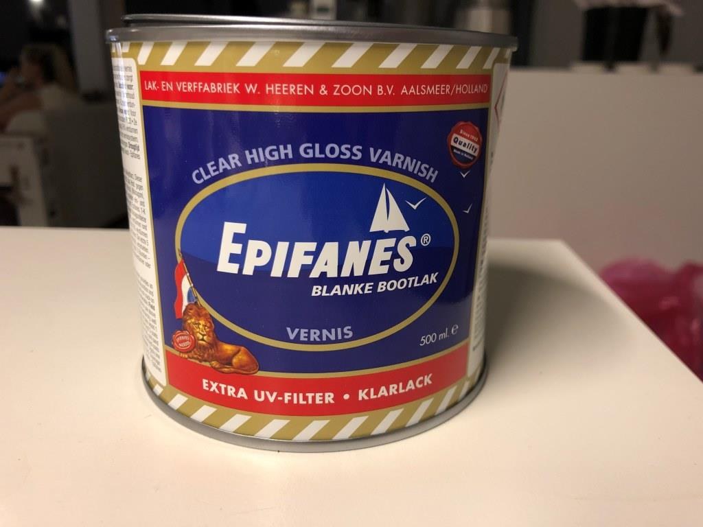

The Swede 5.774 Geplaatst: 17 maart 2020 Auteur Delen Geplaatst: 17 maart 2020 Stap 3: Vernissen. Naar het schijnt moet je al snel 7-10 lagen aanbrengen, beetje bij beetje. Bij deze is de eerste laag aangebracht. (verdund aan 50%). Nu 24u laten drogen en dan morgen verder doen. De vernis die ik gebruik is bootvernis (zie foto) 7 Quote Link naar reactie Delen op andere sites Meer opties om te delen...

The Swede 5.774 Geplaatst: 18 maart 2020 Auteur Delen Geplaatst: 18 maart 2020 1 hour ago, CAS said: Geen voor foto? Boot vernis want Mercedes? Geen foto want vergeten Boot vernis omdat ik ervaring heb met aan een boot te werken en dat de vernis die je daar gebruikt, die "dikke glanzende laag" kan geven. Daarna ben ik op het internet gaan neuzen om te kijken wie dat nog deed en welke vernis goed zou kunnen zijn. Let's see. 1 hour ago, Lotuzzz said: Gaat dit nog matchen met de andere panelen? Ha... dat hopen we, he Dit is ook de eerste keer dat ik zoiets probeer. En de reden waarom ik het werk hier neerzet. Maak ik een fout... dan gaan jullie het ook weten 28 minutes ago, Jenkins said: Dit. 't is mooi werk @The Swede, maar ik zou zelf dan alle panelen doen om geen kleurverschil te hebben . En ik ben kleurenblind... 16 minutes ago, Jenkins said: Feit, maar wel hetgene waar je constant op zit te kijken. Lijkt mij uit de middenconsole te komen. Ja, maar ik moet wel toegeven dat ik bij een tweedehands onderdelen handelaar in Gavere al een ander paneel had gevonden om dat van ons te vervangen in de W124. (Maar dat was echt geluk dat ik het juiste onderdeel vond zonder barsten, want de meeste hadden ook barsten). Dan zat ik met dat oude onderdeel nog. Verkopen voor 20 euro? Dus dacht ik dit maar te proberen. Quote Link naar reactie Delen op andere sites Meer opties om te delen...

gewoon ik 6.660 Geplaatst: 18 maart 2020 Delen Geplaatst: 18 maart 2020 Epifanes jongejongejonge. Mag geld kosten. Op w123clllub.nl had een maat van mij dat al eens gedaan Quote Link naar reactie Delen op andere sites Meer opties om te delen...
The Swede 5.774 Geplaatst: 18 maart 2020 Auteur Delen Geplaatst: 18 maart 2020 2 hours ago, gewoon ik said: Epifanes jongejongejonge. Mag geld kosten. Op w123clllub.nl had een maat van mij dat al eens gedaan Is Epifanes dan zo duur? Die leek me niet duurder dan de boot vernis die ik in het verleden gebruikte. Je gebruikt er echt wel heel weinig van. Dus de kost zal wel meevallen. En als je 350-400 euro moet betalen om het te laten doen, dan is dit redelijk Quote Link naar reactie Delen op andere sites Meer opties om te delen...
gewoon ik 6.660 Geplaatst: 18 maart 2020 Delen Geplaatst: 18 maart 2020 Er zijn goedkopere. Maar is wel echt goed spul. Quote Link naar reactie Delen op andere sites Meer opties om te delen...
The Swede 5.774 Geplaatst: 18 maart 2020 Auteur Delen Geplaatst: 18 maart 2020 Om eerlijk te zijn, heb ik gewoon een product gekocht dat ik kende. En gezien je maar 1 pot(je) koopt, sta je niet direct stil bij de kost. Moest ik veel vernis moeten gebruiken, dan is een 15 euro per pot inderdaad niet goedkoop Quote Link naar reactie Delen op andere sites Meer opties om te delen...
