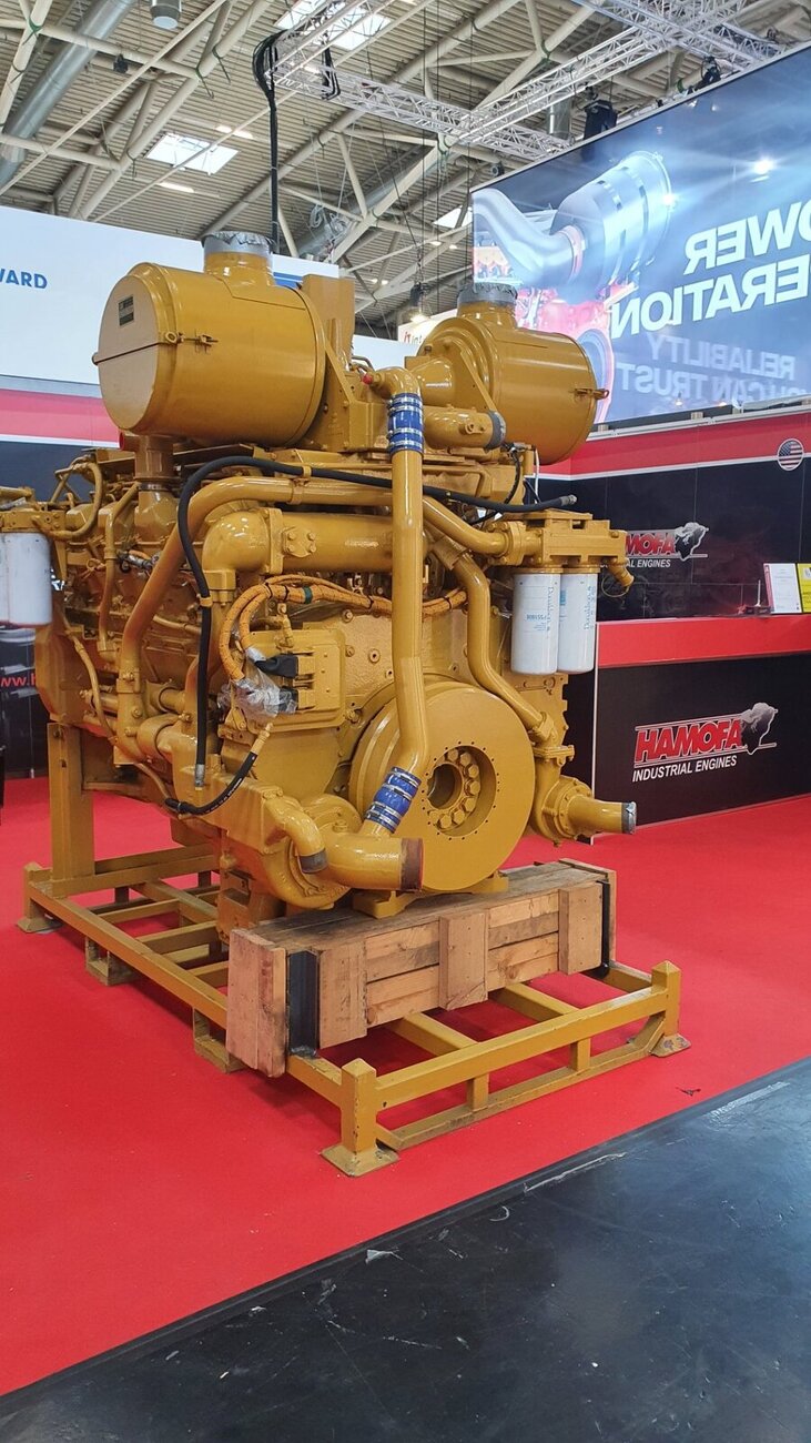

abtler 3.801 Geplaatst: 26 oktober 2022 Delen Geplaatst: 26 oktober 2022 9 uren geleden, Jupke zei: Gaan we over Scania V8's beginnen? Think bigger CAT3508 (weekje Bauma) Quote Link naar reactie Delen op andere sites Meer opties om te delen...
