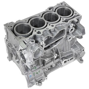

gaat niet over de dichtingen, blok zelf is open deck design...naar performance applicatie is dat echt big NO NO. Subaru heeft er ook ervaring mee in de 2.5wrx sti.

dat weet ik, maar het ontwerp van het blok is gelijkaardig aan dat van die latere sti's althans naar versteviging van de cilinderwanden. Ford steekt dat op koppakkingen, welk merk gaat er nu toegeven dat hun motoren ronduit zwak gebouwd zijn.
subaru voorbeelden:
Image result for semi closed deck block
ford 2.3 ecoboost:
Image result for 2.3 ecoboost ford BLOCK
