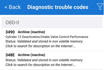

Foutcode uitlezen geeft met een generieke ODB2 tool gaf:
Foutcode 3490 en 348E dus.
De beschrijving van die app (intake valve control performance) klopt volgens mij voor geen meter, want als ik google op die codes kom ik op:
3490:   map thermostat, control : line interruption
348E:  map thermostat, activation circuit
Beide codes gelinkt dus met thermostaat.

Maar nu is dit telkens 2x voorgekomen bij het starten. We waren op het containerpark, en had de start/stop vergeten uitzetten, dus 2 keer kort achter elkaar na enkele meters rijden en vervolgens motor die stilgelegd werd en opnieuw opgestart. Omdat het voorkomt bij starten, denk ik eerder aan een batterij die misschien zijn beste tijd heeft gehad, waardoor er een spanningsdip is bij de start (na de auto-stop, hatelijk ding), en de auto vreemde foutcodes gaat gooien.
Of is hier geen twijfel mogelijk, en de thermostaat op zijn laatste benen aan het lopen?
