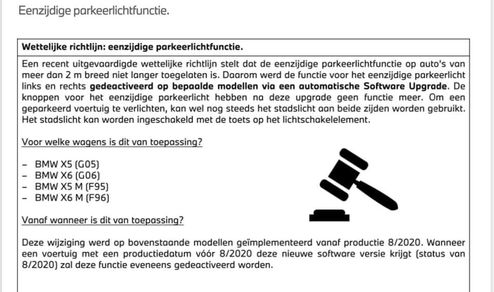

Hoe kan ik op een X5 met iDrive 8.5 een parkeerlicht activeren? (links of rechts)
Ik heb me suf gezocht maar niet gevonden. Volgens de handleiding is er een optie in het menu maar daar stond dus niets.
11 uren geleden, dragonfly zei:
Dat gaat niet omdat de X5 wettelijk gezien te breed is om parkeerlichten te gebruiken. Je dient gewoon het stadslicht te gebruiken om beide zijden verlicht te houden.
Fun fact: bij de X7 kan je de parkeerlichten wel nog gebruiken, omdat die smaller is (exact 2000mm; de X5 is een paar millimeter breder).
Bij de pre-LCI X5 was dit nog heel merkbaar omdat er toen nog aparte fysieke knoppen waren voor parkeerlicht links en rechts, die door een software update dan uitgeschakeld werden. En tot aan de LCI zijn ze dan maar lege knoppen beginnen plaatsen.
Onderaan dit topic zie je foto's van beide uitvoeringen: https://www.motor-talk.de/forum/parklichter-rechts-links-t6950266.html?page=4

Bedankt voor de uitleg. Toch maar zever. Ik stond legaal geparkeerd in een bocht waar de straatverlichting defect was.

Er is hier in de straat nochtans enen met een X5 en als die niet op zijn oprit staat maar langs de straat brandt altijd enkel zijn linker parkeerlicht.
Echter geen idee of dit iDrive 8.5 is (is een 45e ik dacht van '21)
Als die 45e nog nooit software updates heeft gehad, dan is dat mogelijk. Ofwel heeft men na de update de functie terug mogelijk gemaakt via codering. Op zich heeft dit niet zozeer iets met iDrive 8.5 te maken, want de update werd in 2020 al uitgerold toen van 8.5 helemaal nog geen sprake was.
Ik zie hem morgen, zal eens vragen hoe hij het flikt.
45e kan je nog coderen. Een 50e niet 😞

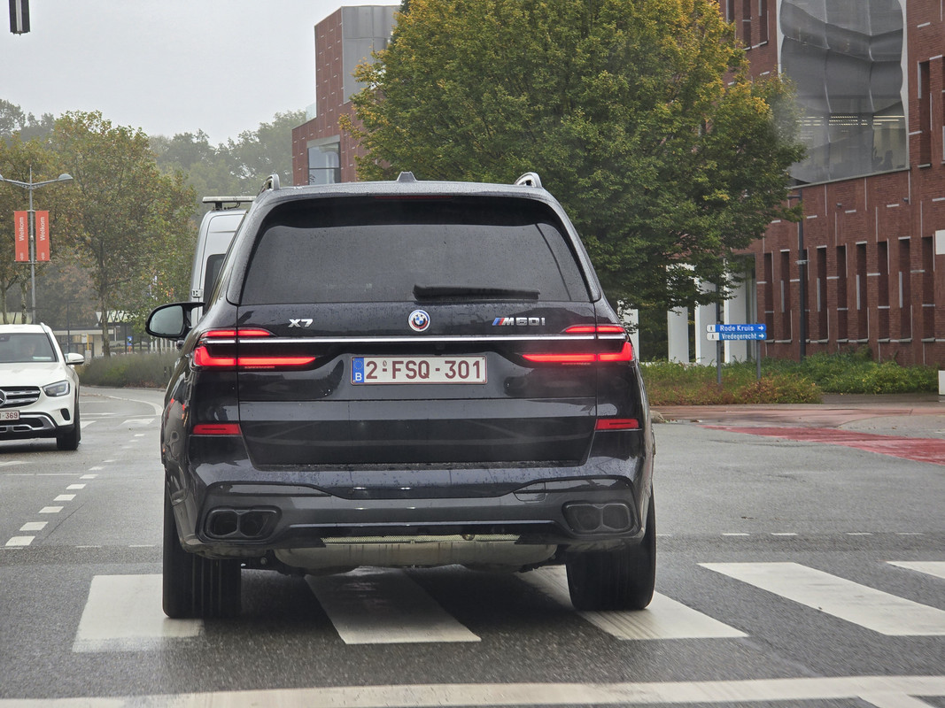

Daarnet deze gespot. Heel vreemd die locatie van de badges, bijna alsof het er achteraf op geplakt is. Voor de rest een beetje een inspiratieloze spec voor zo'n auto. Toch jammer. En die pulsating pinkers op alle nieuwe BMW's vind ik aanstellerij tot en met 😅.
Maar het blijft een cool slagschip.
Op 28/10/2024 om 10:44, Fr79 zei:
Werd met OBD11 aangepast.
