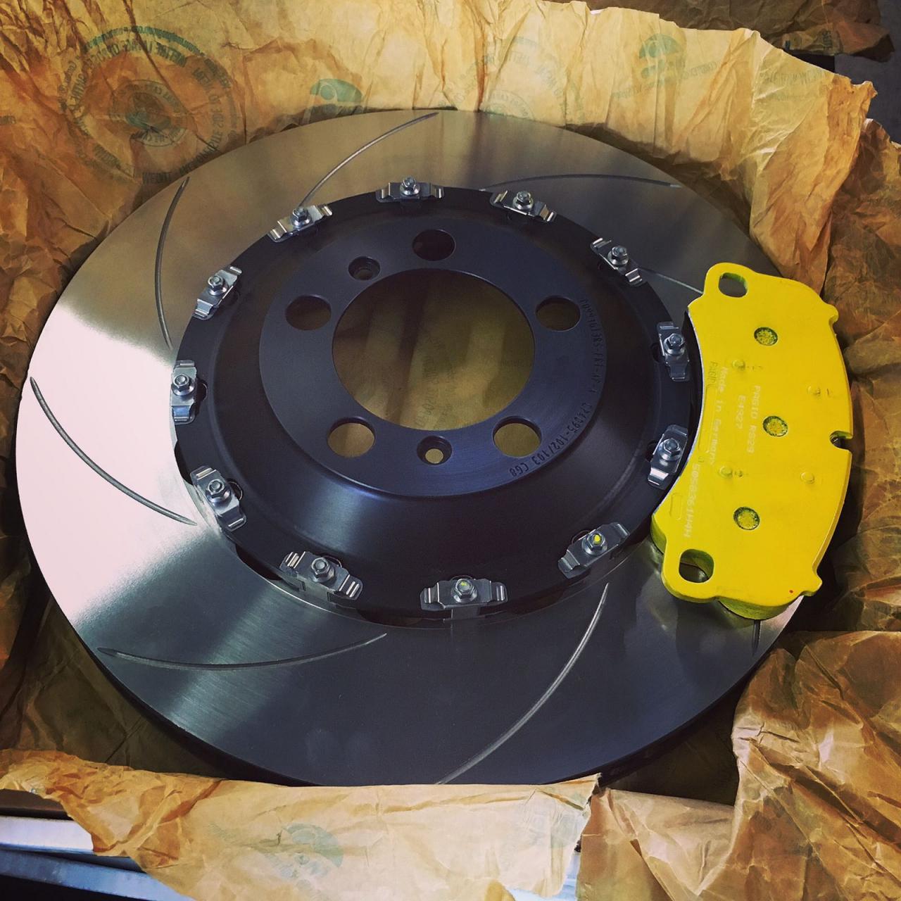

ir_fuel 58.450 Geplaatst: 21 december 2017 Geplaatst: 21 december 2017 1 minute ago, Porker said: Tuurlijk, in mijn betoog 997 gaat het louter over de grotere diameter idd. Nu dat gaat evenzeer op voor de 991, PCCB is 410(!)mm, en staal 380mm dacht ik. Punt is idd als je op een 991 PCCB gaat vervangen door staal, dat je gigantisch zware pannenkoeken hebt. Vind je 410mm stalen schijven? Quote
Porker 8.647 Geplaatst: 21 december 2017 Geplaatst: 21 december 2017 10 minutes ago, ir_fuel said: Vind je 410mm stalen schijven? Yes, 4.5k voor vervanging PCCB rondom. Quote

ir_fuel 58.450 Geplaatst: 21 december 2017 Geplaatst: 21 december 2017 21 minutes ago, Porker said: Yes, 4.5k voor vervanging PCCB rondom. Dan stel ik me de vraag wat de beste setup is voor op circuit: 380mm stock stalen schijven. Of 410mm waar je dit dan opsteekt, met een pak meer roterende massa als gevolg en volgens mij een remsysteem dat je eigenlijk helemaal niet nodig hebt. Vergeet niet dat racewagens (hoewel een pak lichter) die op slicks staan een pak meer remkracht moeten verdragen en met 380mm schijven worden uitgerust (anders past het niet meer in een 18" velg). Volgens mij compenseert de slick ruimschoots het gebrek aan kilo's die moeten gestopt worden. Quote
