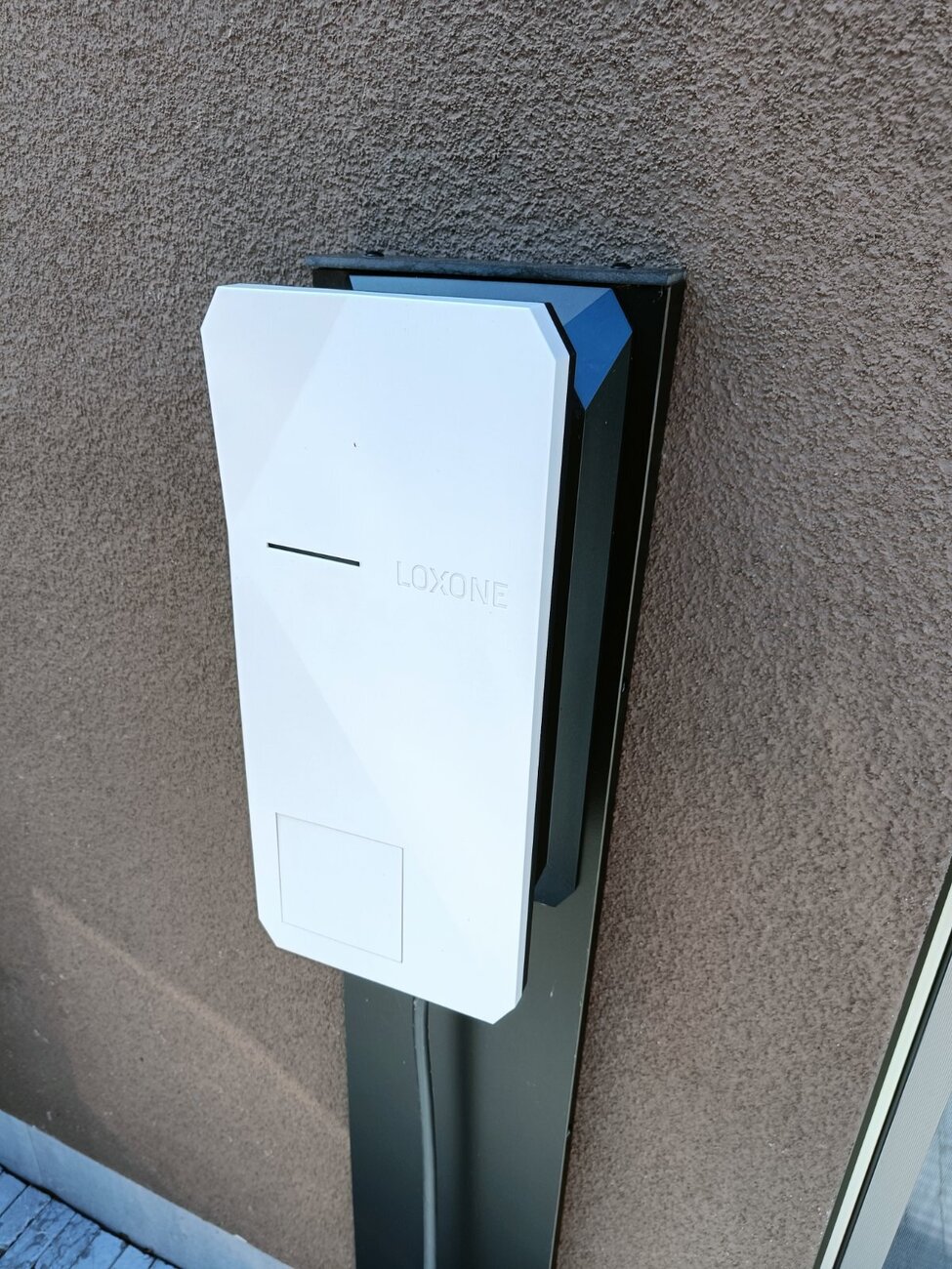

glennvc 185 Geplaatst: 15 augustus 2024 Geplaatst: 15 augustus 2024 11 uren geleden, dragonfly zei: Dat is de beperking van uw UTP kabel. Dat waren al niet de beste die de man gelegd heeft. Hoeveel meter is het exact? Zo is het hier. Loxone was hier al en heb gewoon een wallbox van loxone erbij genomen. Alles werkt nu mooi samen. Auto volgt wat de zon produceert. Quote
glennvc 185 Geplaatst: 15 augustus 2024 Geplaatst: 15 augustus 2024 Loxone monitorde voorheen al mijn slimme meter via een wifi P1 uitlezer met open API. Quote

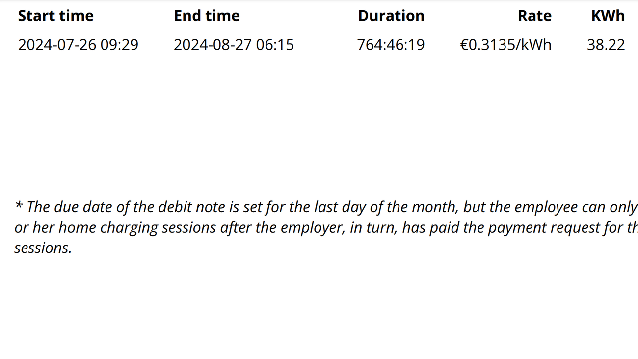

CAS 8.067 Geplaatst: 2 september 2024 Geplaatst: 2 september 2024 't Spel eens aan de laadpaal hangen... Op zich tijdens die sessie precies maar 1,5kwh verloren als ik naar de historiek van de wagen kijk. Die heeft op 20 augustus 1,5kwh bijgeladen (dus iets meer ingegaan). Quote
