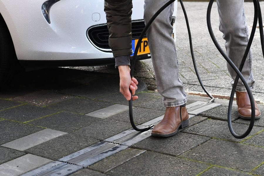

dragonfly 11,765 Posted December 16, 2020 Share Posted December 16, 2020 13 minuten geleden, Polygoon zei: Ik dacht zelf aan zoiets: Eigenlijk zou zoiets perfect zijn: Dit zal nooit mogen. Quote Link to comment Share on other sites More sharing options...

tuscani 8,753 Posted December 16, 2020 Share Posted December 16, 2020 ik zou een kabel onder het voetpad trekken. haal daar wat tegels uit, en leg die nadien terug. als je nu al met 2 wagens zo op dat openbaar domein staat, ( die "oprit" is geen eigendom en je staat dan ook nog in het gras (niets verkeerd, maar je begrijpt wat ik bedoel)) zou het mij verbazen dat ze opeens iets gaan zeggen, als je dat mooi terug toe gedaan hebt. Quote Link to comment Share on other sites More sharing options...
jan.van.gent 3,275 Posted December 16, 2020 Share Posted December 16, 2020 10 minutes ago, tuscani said: ik zou een kabel onder het voetpad trekken. haal daar wat tegels uit, en leg die nadien terug. als je nu al met 2 wagens zo op dat openbaar domein staat, ( die "oprit" is geen eigendom en je staat dan ook nog in het gras (niets verkeerd, maar je begrijpt wat ik bedoel)) zou het mij verbazen dat ze opeens iets gaan zeggen, als je dat mooi terug toe gedaan hebt. Kabels ondergonds moeten aan bepaalde vereisten voldoen, en volgens mij op een minimum diepte steken. /zeikmodus: want als de gemeentwerker langskomt om je stoep op te breken en hij stekt met zijn spade in je laadkabel blablabla Quote Link to comment Share on other sites More sharing options...
Tiep 2,940 Posted December 16, 2020 Share Posted December 16, 2020 Exact. Je kan dat en schmet doen maar weliswaar met de - in mijn ogen - grote kans dat je er later de prijs voor betaalt als men erop uitkomt. En dat kan dan op verschillende manieren: werken aan de stoep, een (verzuurde/mierenneukende) buur die het spot en zijn beklag doet bij de gemeente, ... Er zijn opties. Quote Link to comment Share on other sites More sharing options...
tuscani 8,753 Posted December 16, 2020 Share Posted December 16, 2020 Kweet het, maar aangezien er niets in orde is qua zijn huidige parkeerplaats, denk ik wel dat er een gedoogbeleid zal zijn. En idd best wel wat dieper steken dan net onder de tegels en een goot over leggen Quote Link to comment Share on other sites More sharing options...
Naish 6,787 Posted December 16, 2020 Share Posted December 16, 2020 ik vermoed idd ook dat hetgeen jij beschrijft als je oprit, gewoon openbaar domein is... Dus voorbij je bus mag jij niets doen volgens mij zonder toelating van de gemeente niets doen. Ik ben ook iemand die al snel zou zeggen haal daar een paar stenen uit leg die kabel eronder en dan weer toe, paaltje plaatsen en dan je kabel om op te laden daar zo laten liggen... Ik zou zeker geen aansluitpunt daar plaatsen zonder toestemming... Enige wat ik zelf zou riskeren is de kabel permanent onder de stenen voorzien en dan daar voorbij aan een klein paaltje opgerold klaarhangen. Probleem is dat het daar niet is zoals hier natuurlijk (bebouwde kom, veel buren,...) Quote Link to comment Share on other sites More sharing options...
abtler 3,505 Posted December 16, 2020 Share Posted December 16, 2020 Helaas gaat er altijd wel een verzuurde buur zijn die dit meldt bij de gemeente dus enige oplossing is het officieel te doen (succes!). Wij hadden hier de strook voor ons hekwerk bij de verbouwing netjes laten maken (gras weg, grindmatten, grind) en om te voorkomen dat het halve wandelvolk (loop gvd van thuis uit) zijn auto hierop parkeerde (en daarna met slippende banden onze halve grindvoorraad door straat strooide) van die betonnen ruggen gelegd. Weg moeten halen aangezien een verzuurde buur in een andere wijk van het dorp beklag had gedaan over een zelfde situatie in haar buurt. Gemeente / politie heeft het hele dorp een waarschuwing gegeven. Op mijn vraag wat het probleem was; mocht een fietser zijn nek over zoiets breken zou de gemeente aansprakelijk kunnen worden gesteld dus verboden. Quote Link to comment Share on other sites More sharing options...
