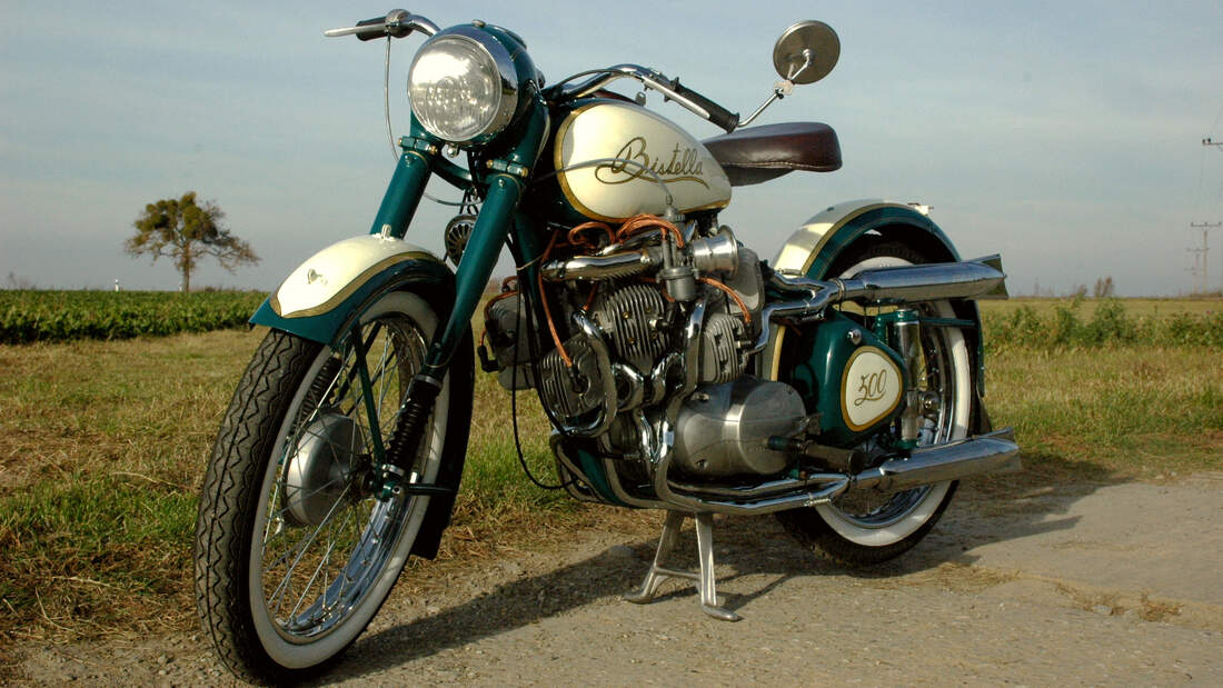

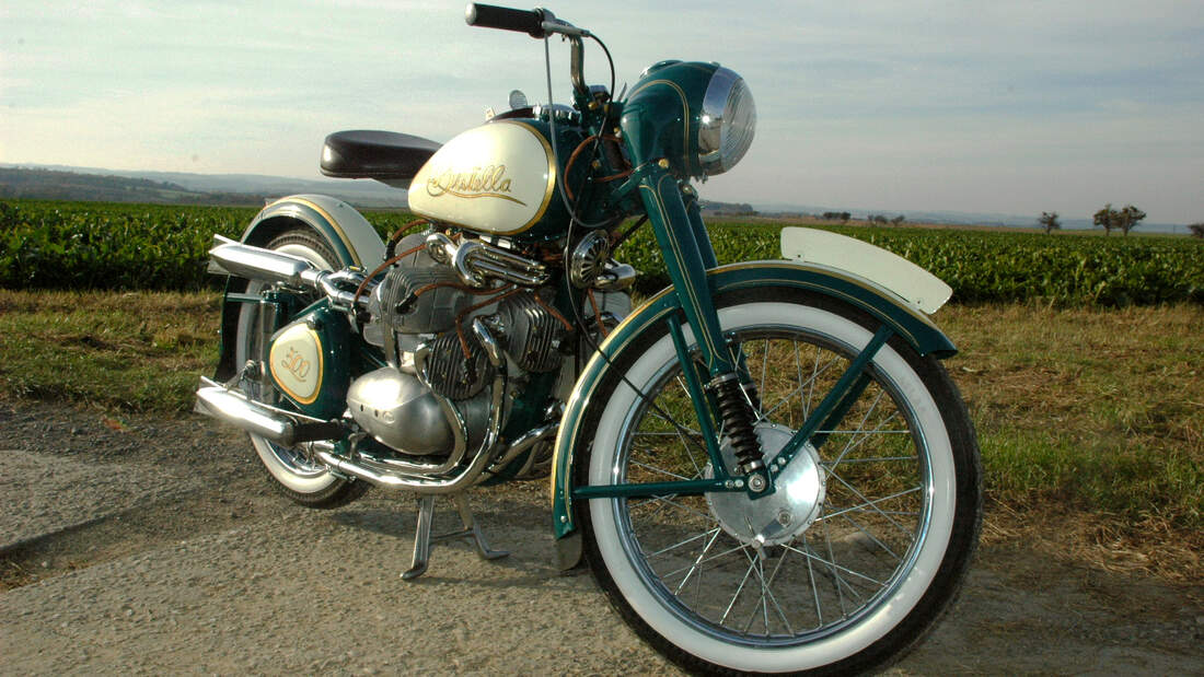

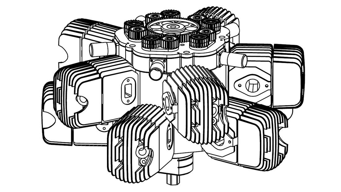

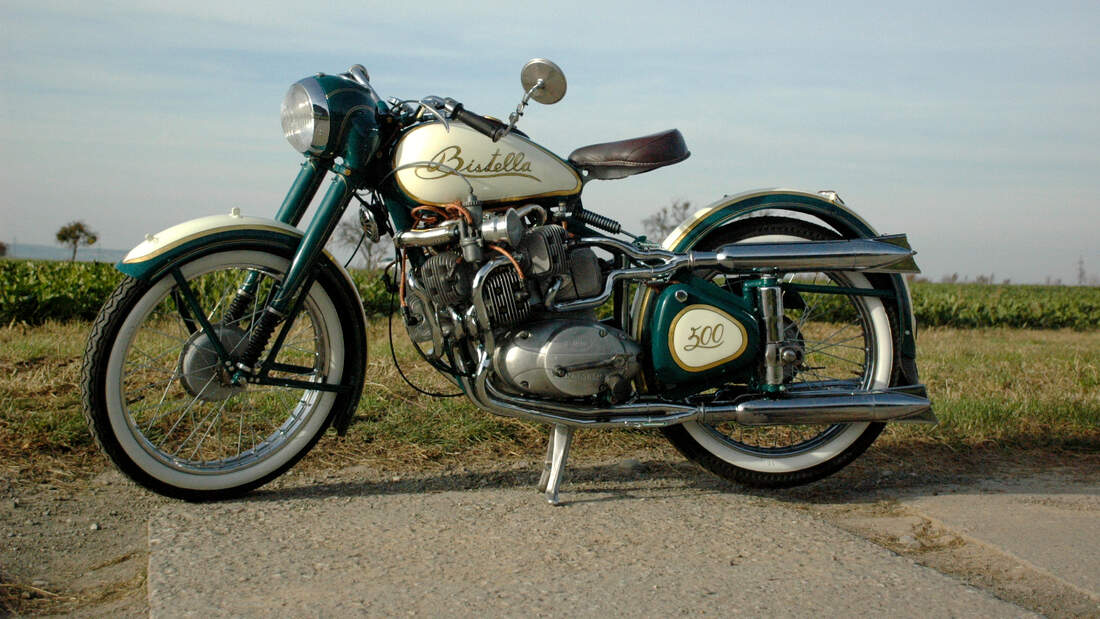

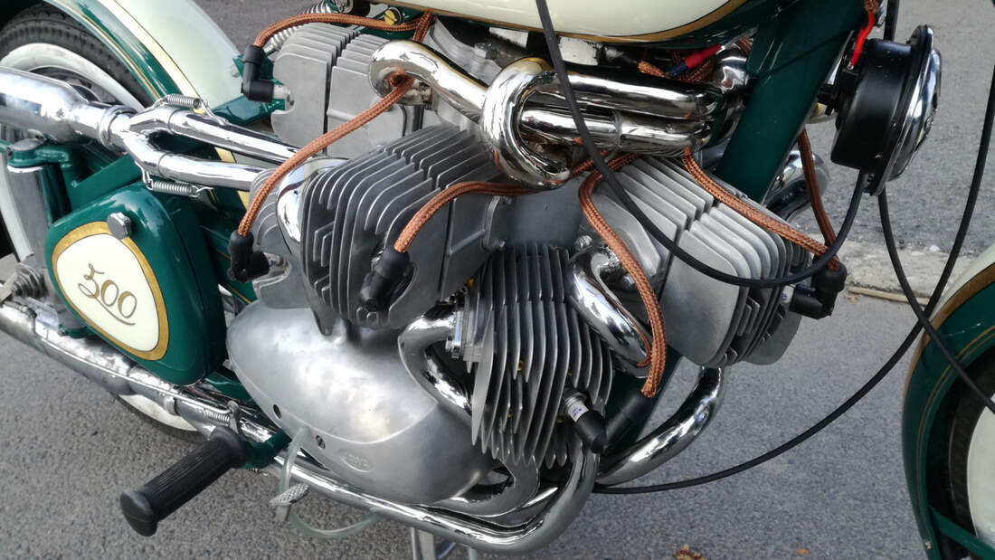

Om van wal te steken (en reden voor dit topic): een eigenbouw dubbele-C-5 motor (twee 5-cilinder stermotoren geschrankt op elkaar, op dezelfde krukas) in een flimsy flaneerframe (triple f :D ).
Bonkers ?
Basis is een 1953 Jawa 18, oorspronkelijk met 50 cc monocilinder.
Doe dat nu x 10 ...... (!!)
Check vooral de foto's van de motor. Zuivere eigenbouw (blok).
Een compressor per cilinder (!!!) levert zo 1,6 bar vuldruk. Rpm van de compressoren is tot 40k rpm.
Elke cilinder verplaatst 50cc, dus in totaal heb je hier voor 500cc cilinderinhoud.
De bouwer levert 3 vermogensversies: de "bullit proof" versie van (nog geen) 20 pk, eentje die 't lang zou moeten uitzingen van rond de 60 pk (toch al een specifiek vermogen van 120 pk / liter) en dan een "full" versie van 100 à 120 pk.
120 pk op zo'n fiets (letterlijk) met zo'n remmetjes .. :D

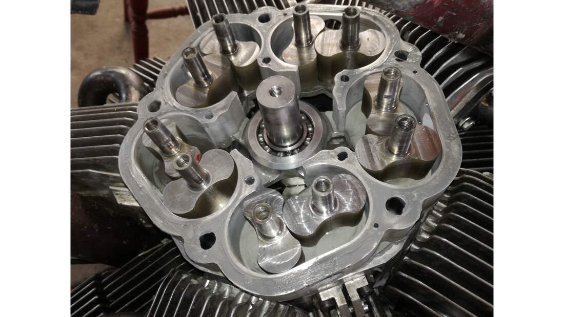

= de twee stervormige drijfstang-units

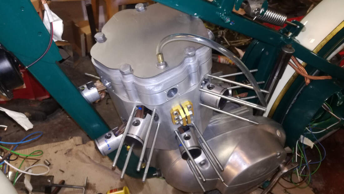

De zuigers zijn geen eigenbouw, maar Jawa pistons uit de racerij.
Motorblok is CNC gefreesd, zuiver eigen ontwerp en volledig eigenbouw.
De cilinders (ook Jawa) zijn nog niet gemonteerd op de foto.
