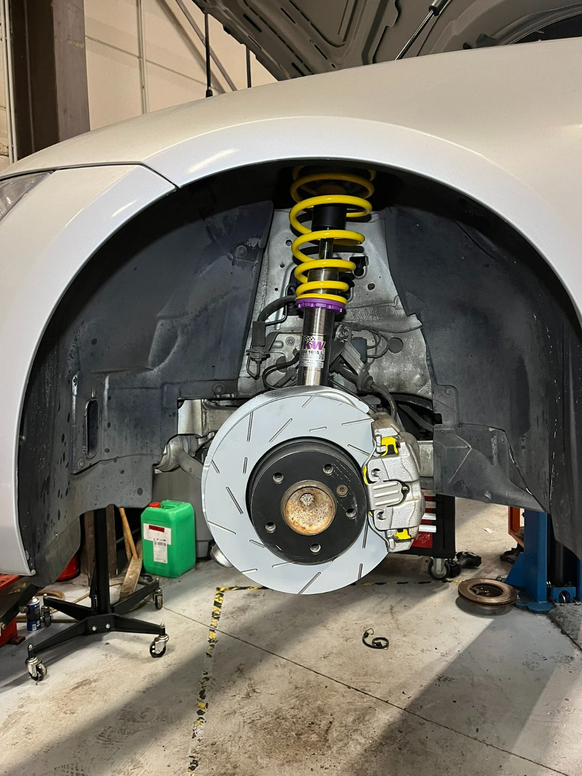

Zoals ik al gezegd heb in een ander topic heb ik bezoek gehad van KW en kan er via mij nu dus ook alles van KW, ST ophangingen worden besteld alsook BBS velgen.
En op dit moment geven ze ook op vele dingen 30% korting voor hun 30 jarig bestaan.
Er lagen al 2 KW kits klaar en 1 zijn ze nog aan het maken.

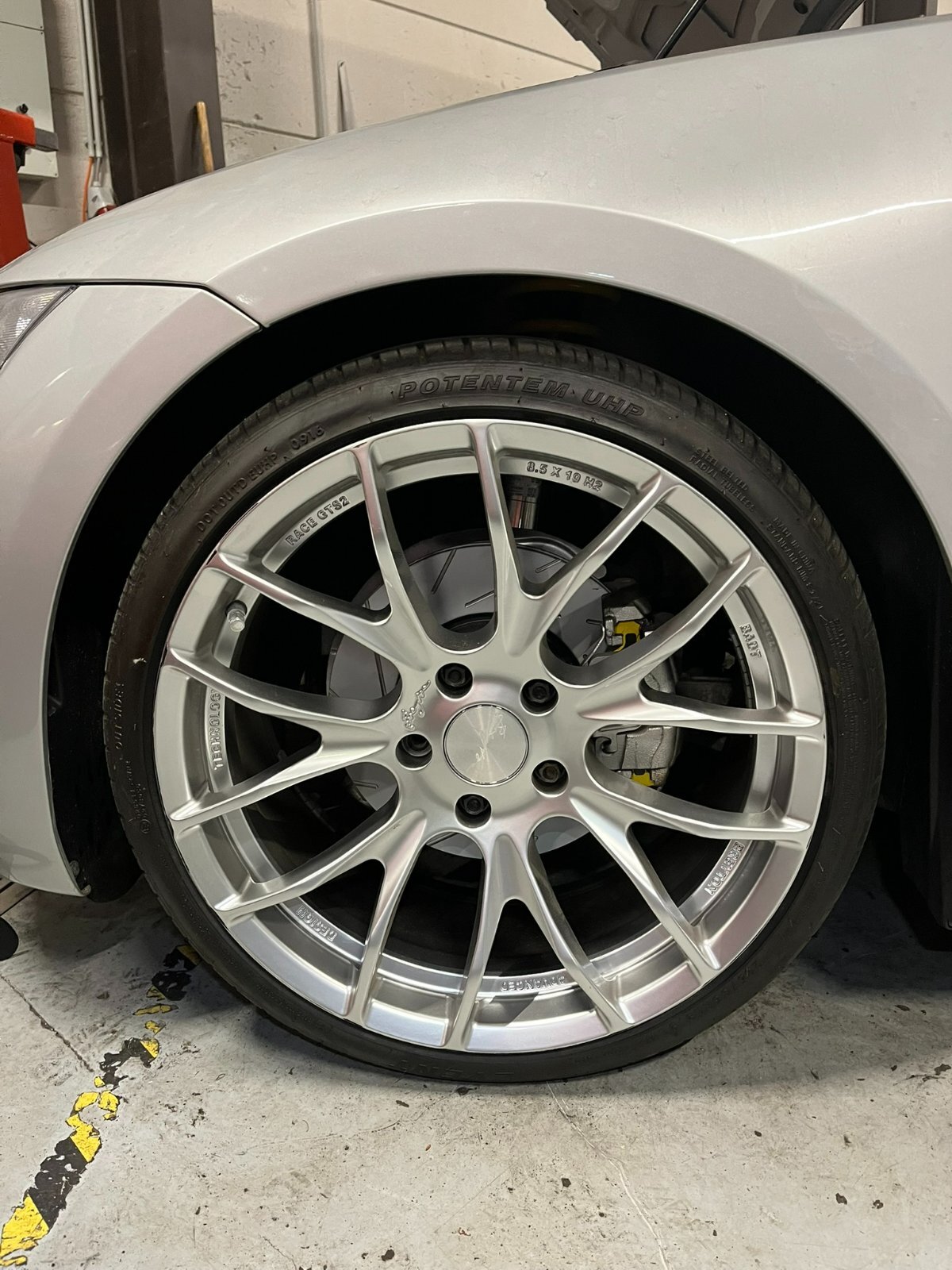

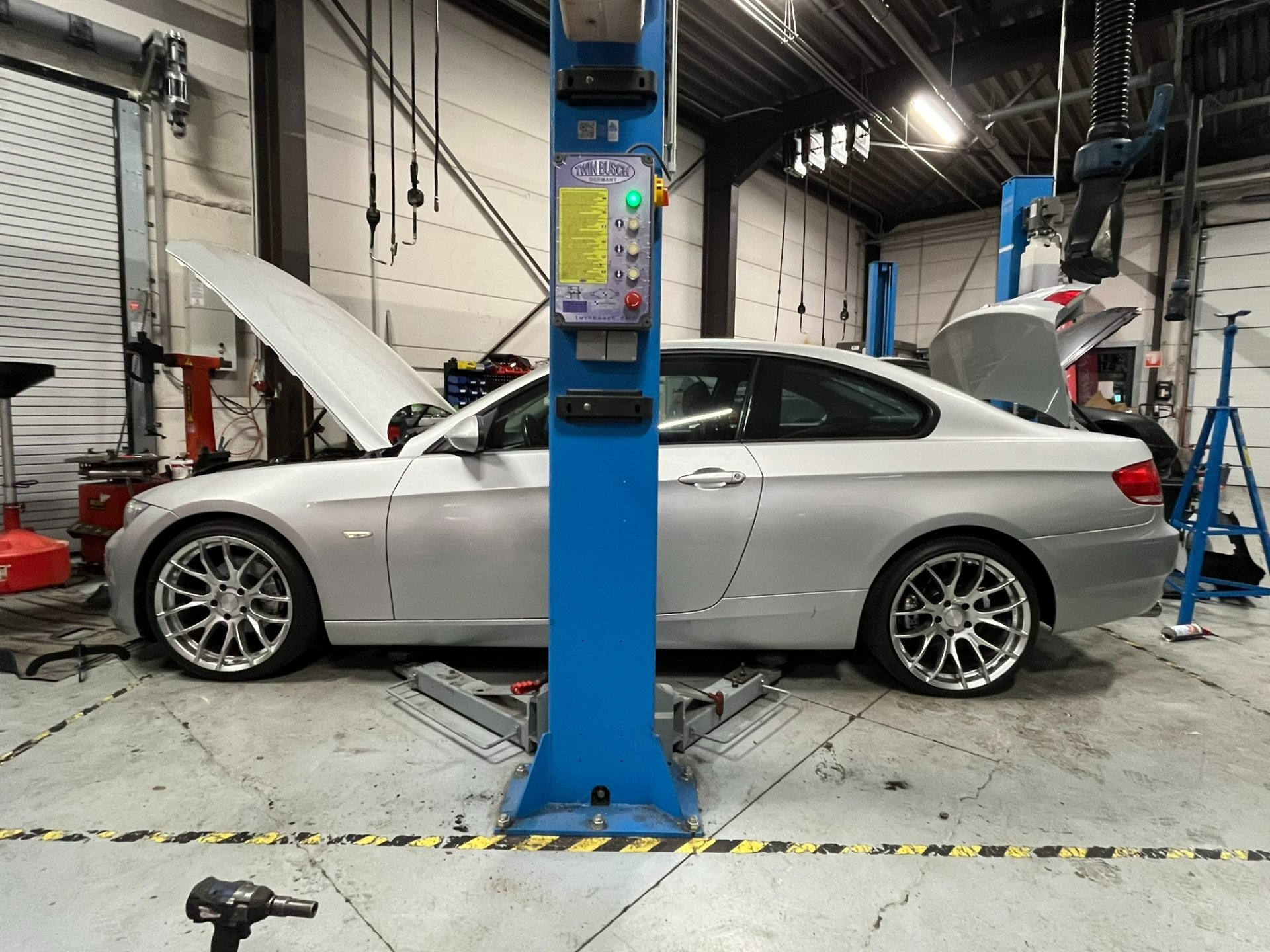

Deze week die van de E92 gemonteerd, samen met de EBC remschijven en blokken en Remus uitlaat:
IMG_5888.thumb.JPEG.bf95da81cffcefe16db3eab56030ba77.JPEGµ
  • Vind ik leuk 6
20 minuten geleden, PieterA zei:
Doe je zelf ook de verdere afstelling?
UItlijning laat ik doen bij iemand hier in de buurt (klein zaak die ook enkel banden en uitlijning doet).
In Maart ga ik naar KW om daar ook een soort cursus te krijgen voor het  afstellen.
Nu is het ook altijd verschillend van klant tot klant wat hij juist wilt uiteraard dus altijd wat zoekwerk.

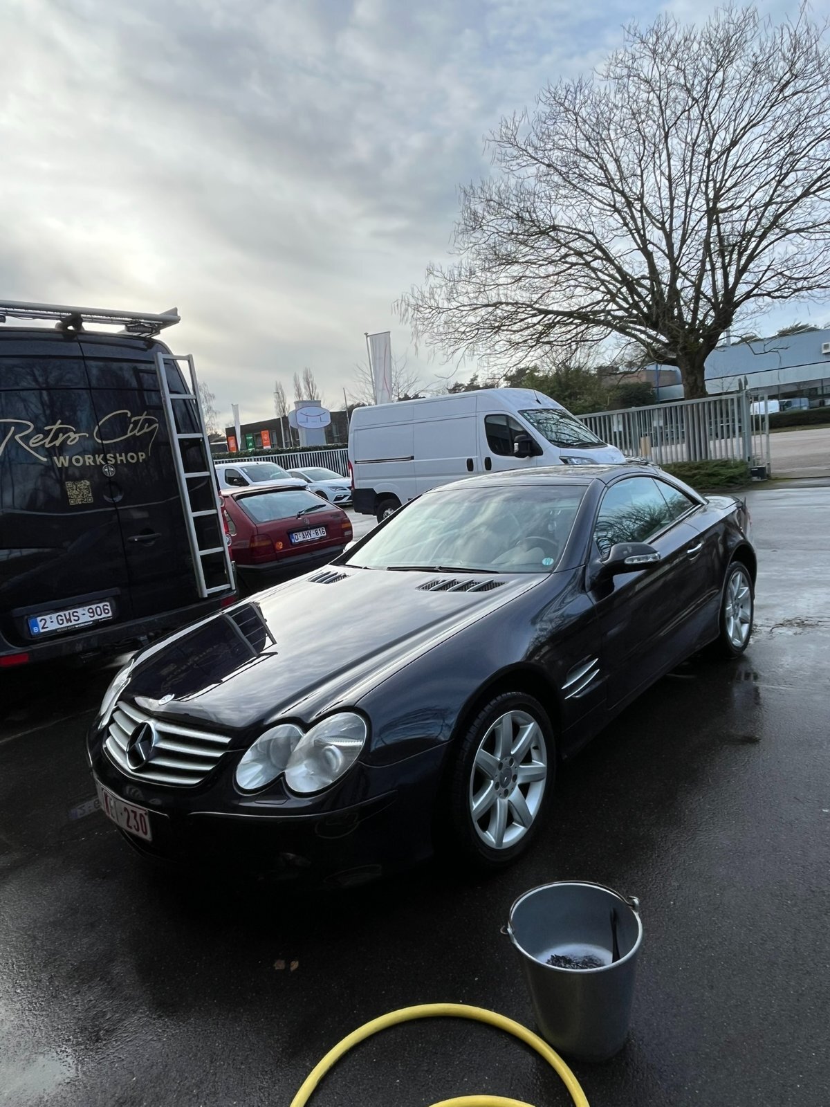

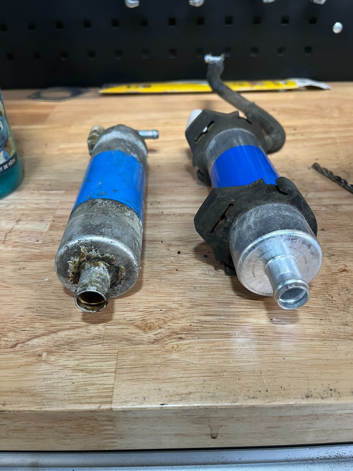

De dader dat de wagen niet meer wilde starten:
Brandstofpomp:
Even lampje motor aan maar bij 2de keer starten geen lampje meer.

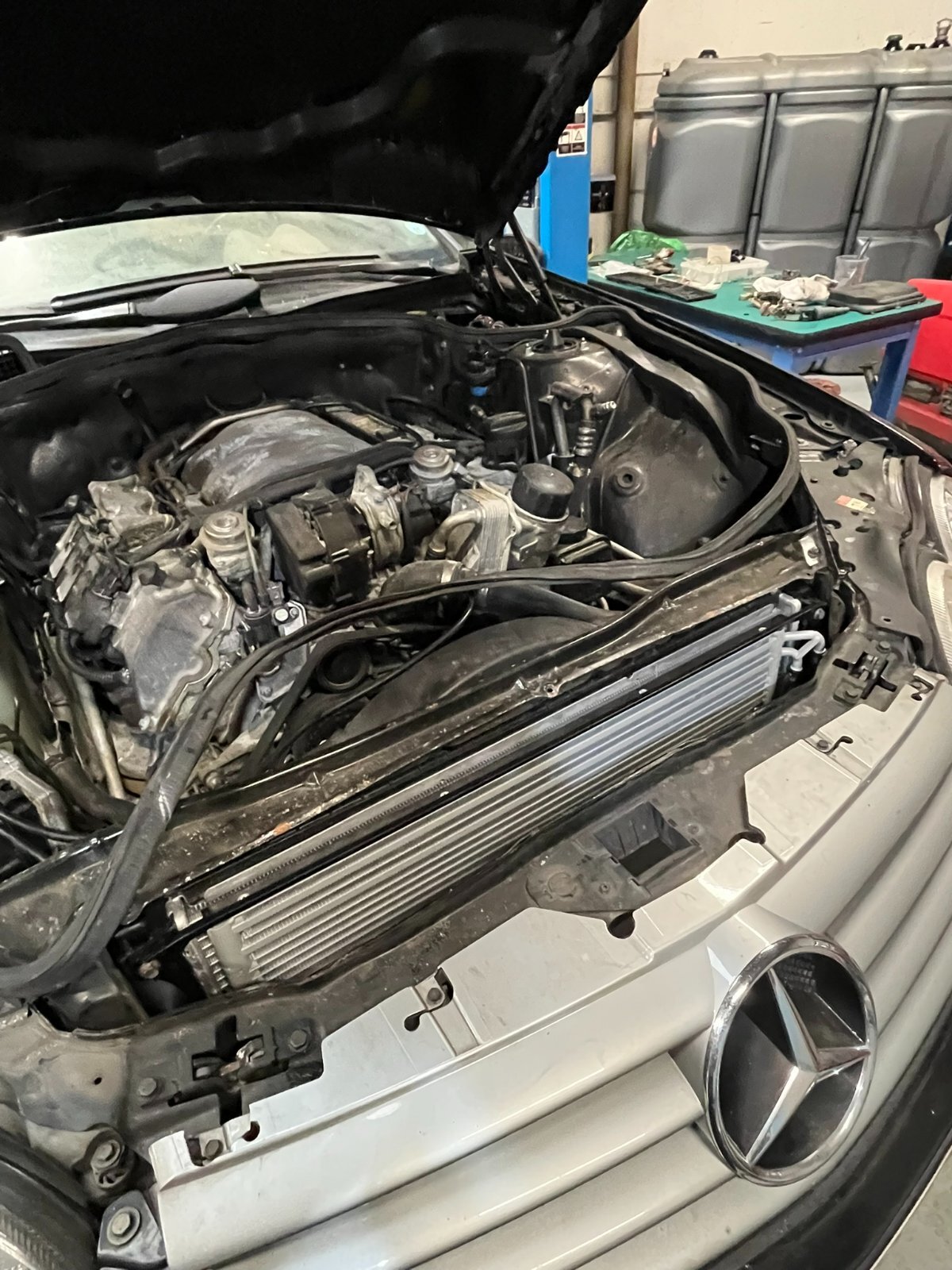

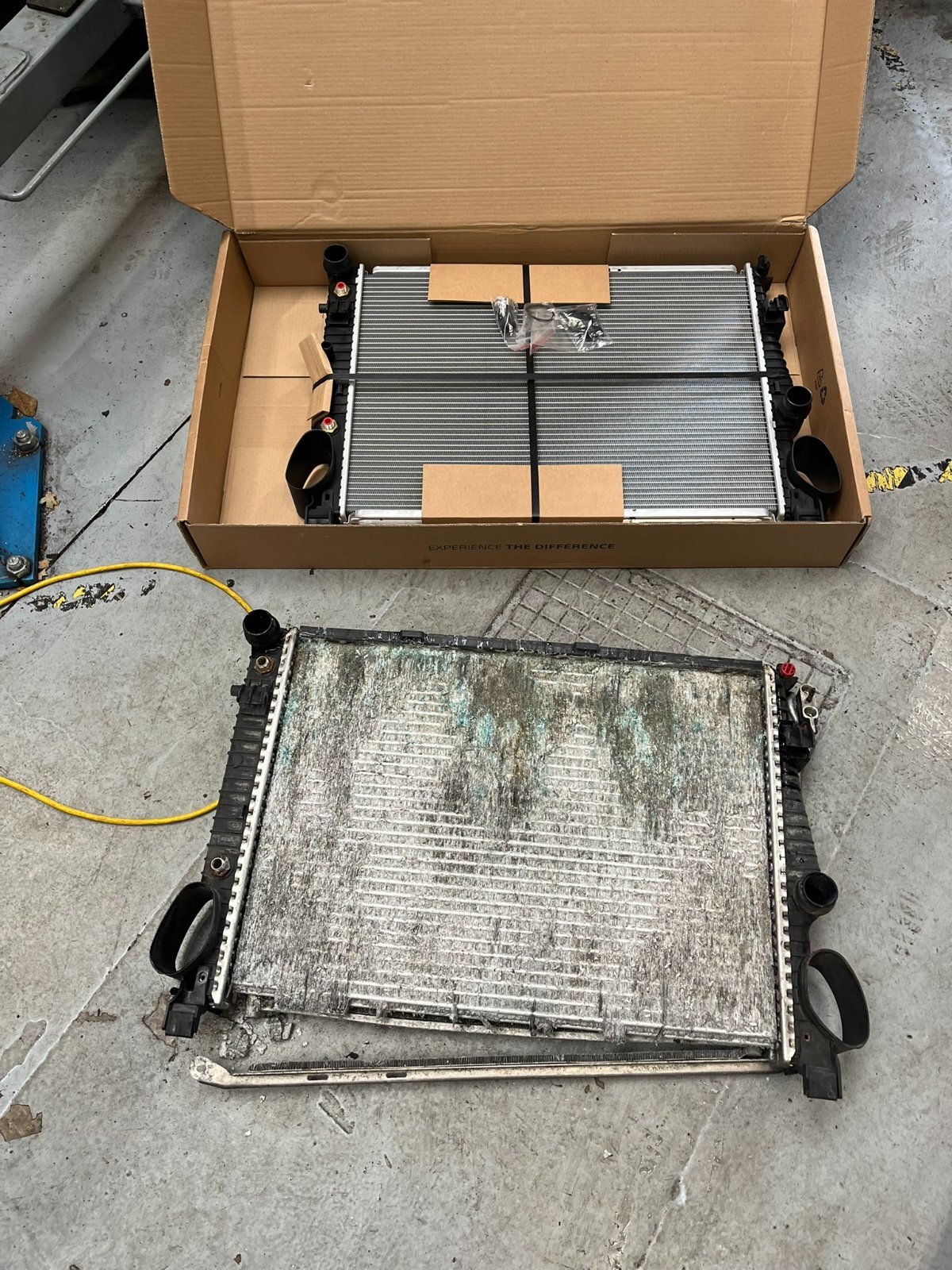

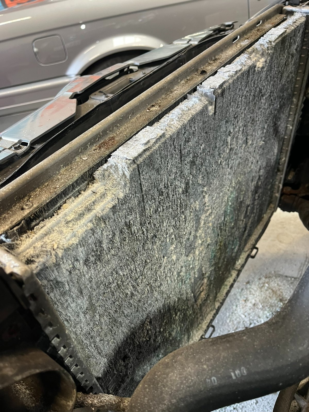

Maar voor ik deze kon warm rijden moest eerst de radiator vervangen worden:
Ineens ook de condensor mee vervnagen:
En dan korte testrit gedaan en spal laten warm draaien en ik was zeer verrast dat de wagen mooi schakelde en ook geen fout meldingen gaf.
Dus wagen voor een 2de keer goed gekuist.
Nu nog schijven en blokken vooraan , remblokken achter en remolie vervangen en nog wat dingetjes.
Wat nog moet worden onderzocht:
- Cabrio dak dat niet werkt. Maar moet voorlopig nog niet werken van klant.
- Deurvergrendeling werkt niet. Maar moet ik ook niet te lang achter zoeken voorlopig. µ
- Wagen gaat constant in alarm, nuja de 4 pinkers gaan, claxon hebben ze volgens mij al eens ooit afgekoppeld. Waarschijnlijk wel te maken met de centrale vergrendeling.
- Vlotter in tank zit vast want naald blijft halfvol aangeven terwijl er maar 10 liter in zit.

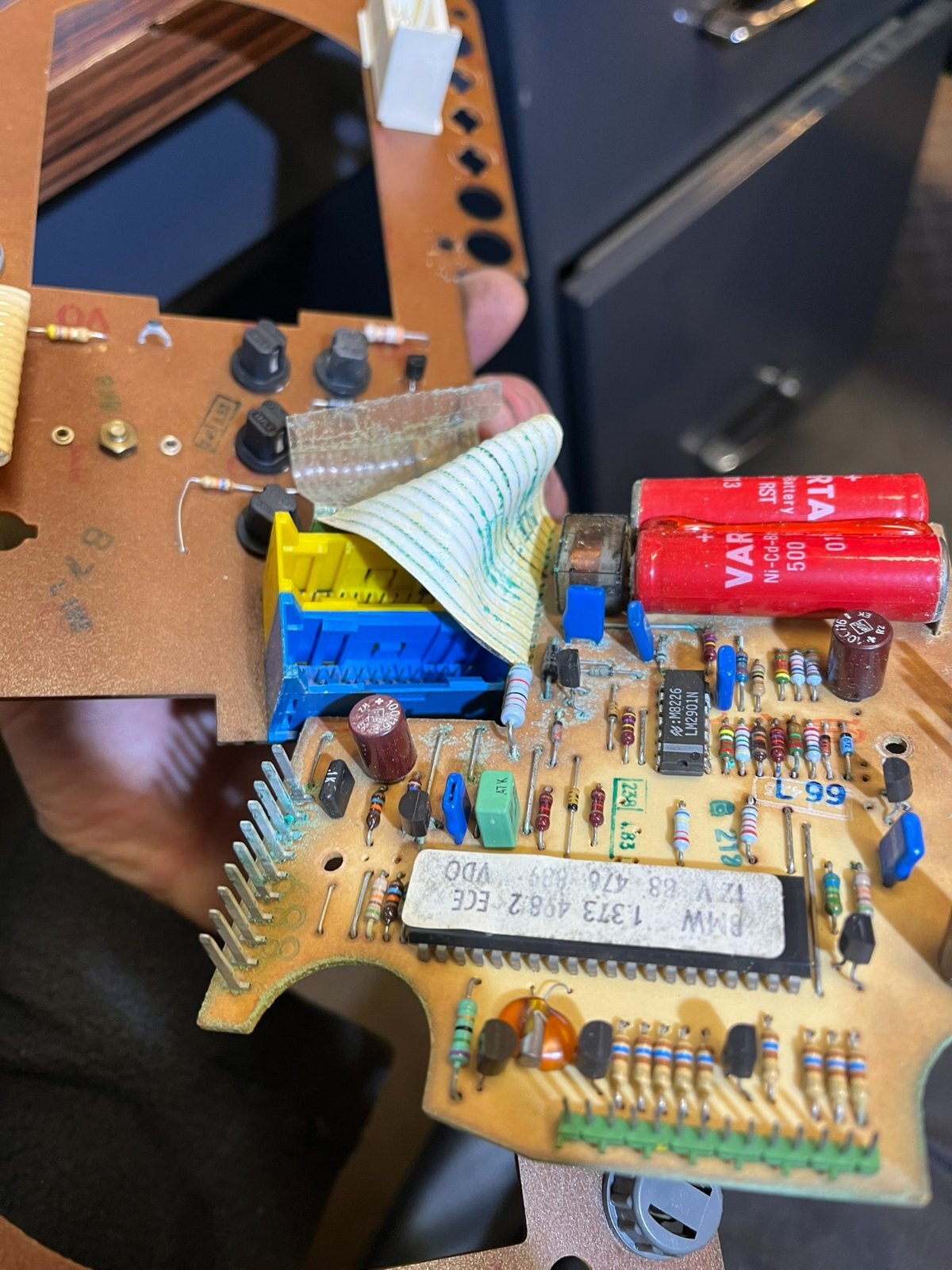

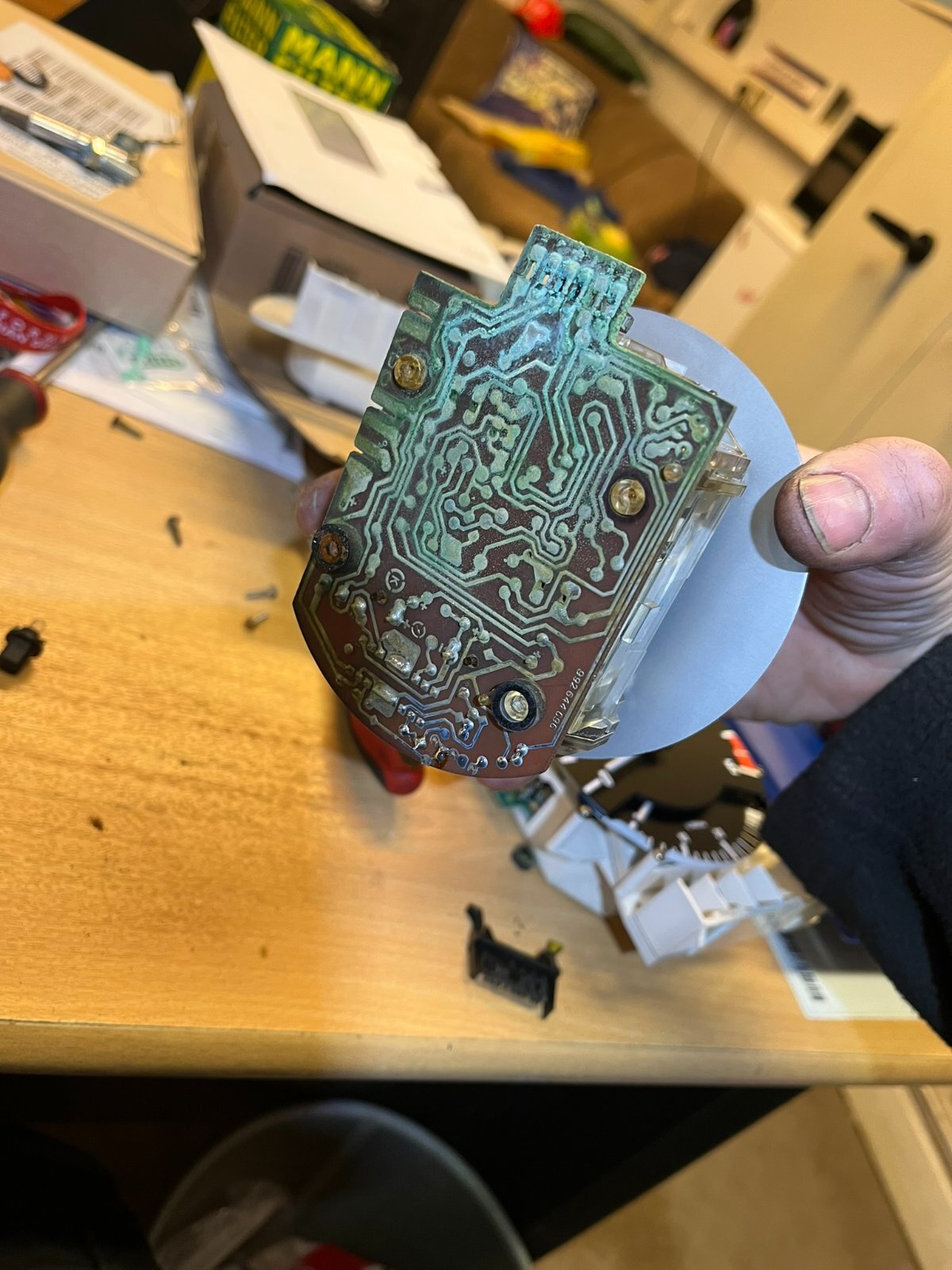

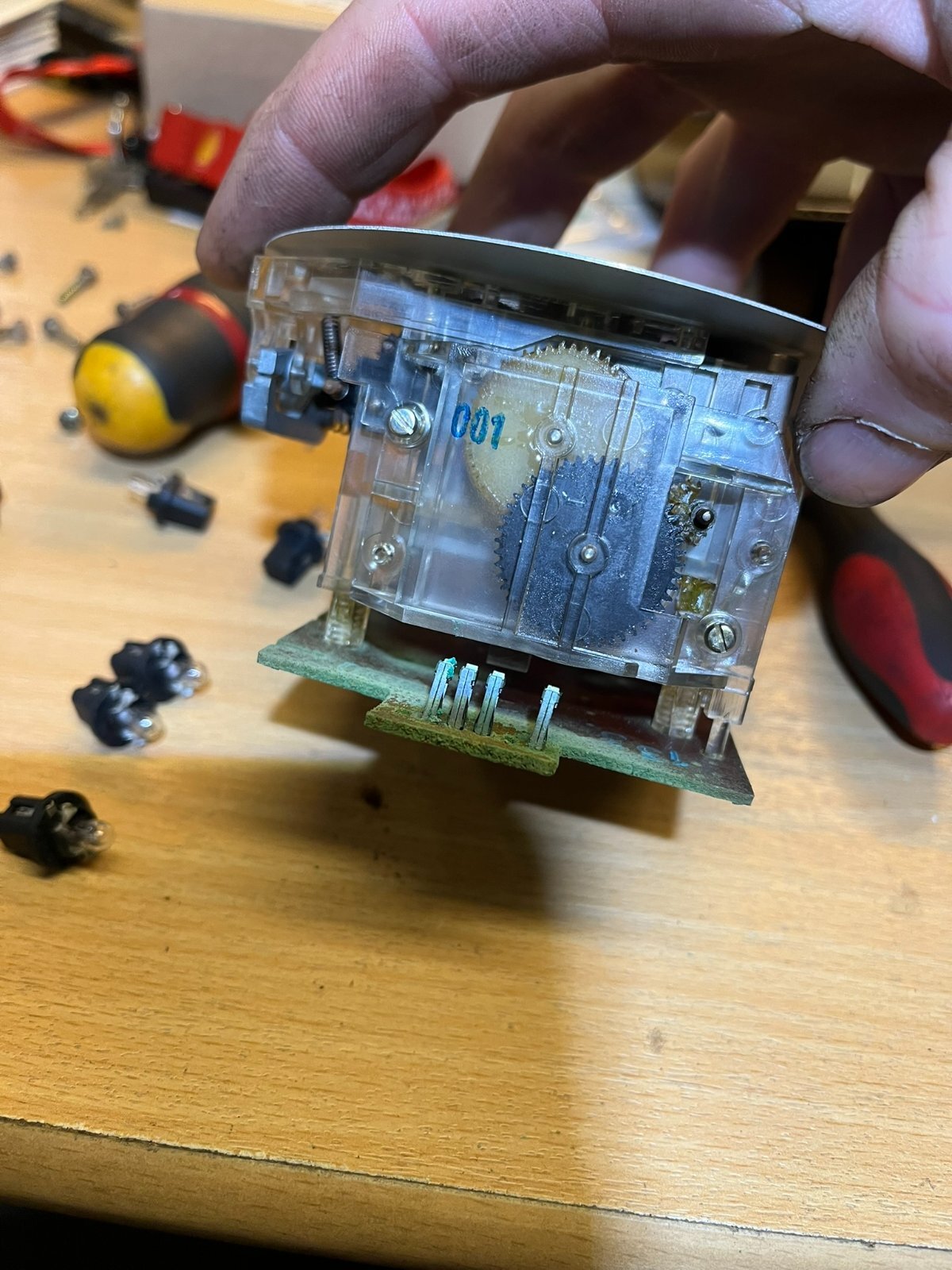

Dan van de E28 525i werkte er niets in het dashboard dus dat ook eens even open gegooid:
Dit is al niet goed:
Tandwieltjes ook volledig weg:
En deze gaat opok moeten vervangen worden. Nu is er een bedrijf in Nederland die deze opnieuw maakt.

kwaliteitsbandjes 🙈 Ik zal het nooit snappen
28 minuten geleden, Ice_Ken zei:
Liggen ondertussen Michelins op rondom.

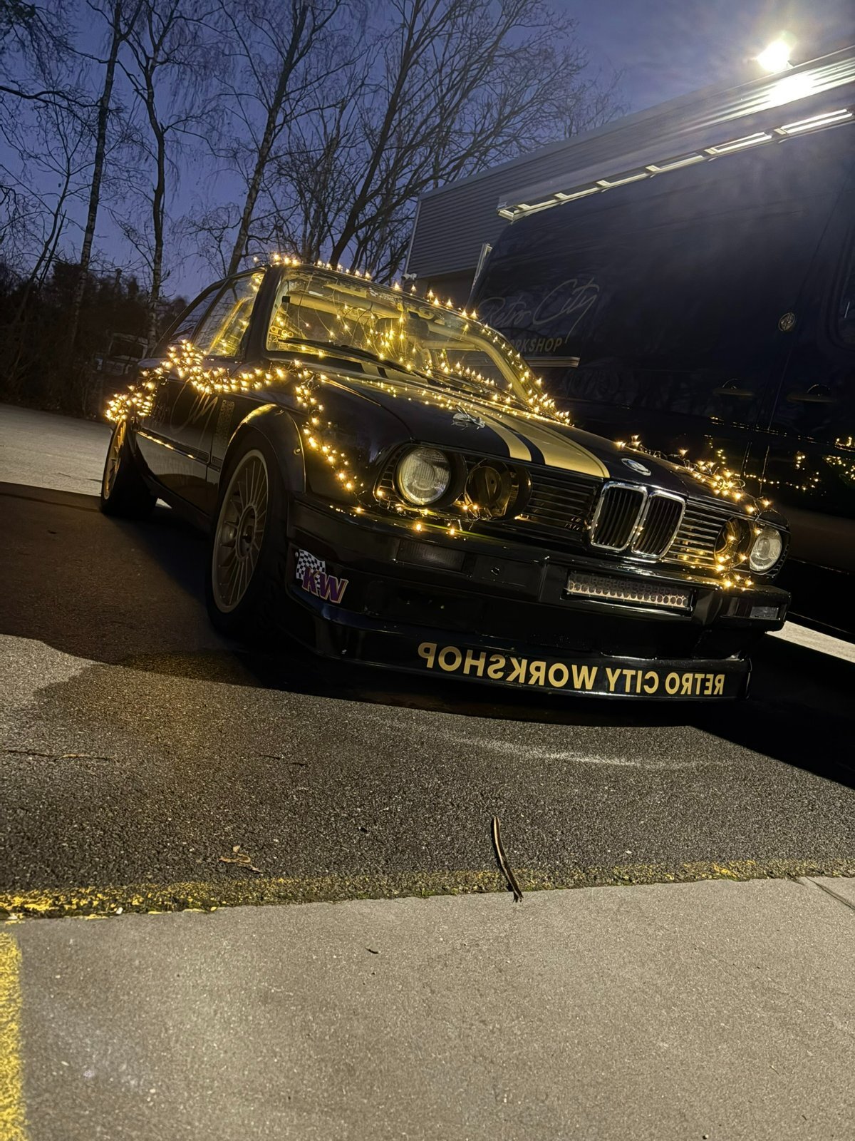

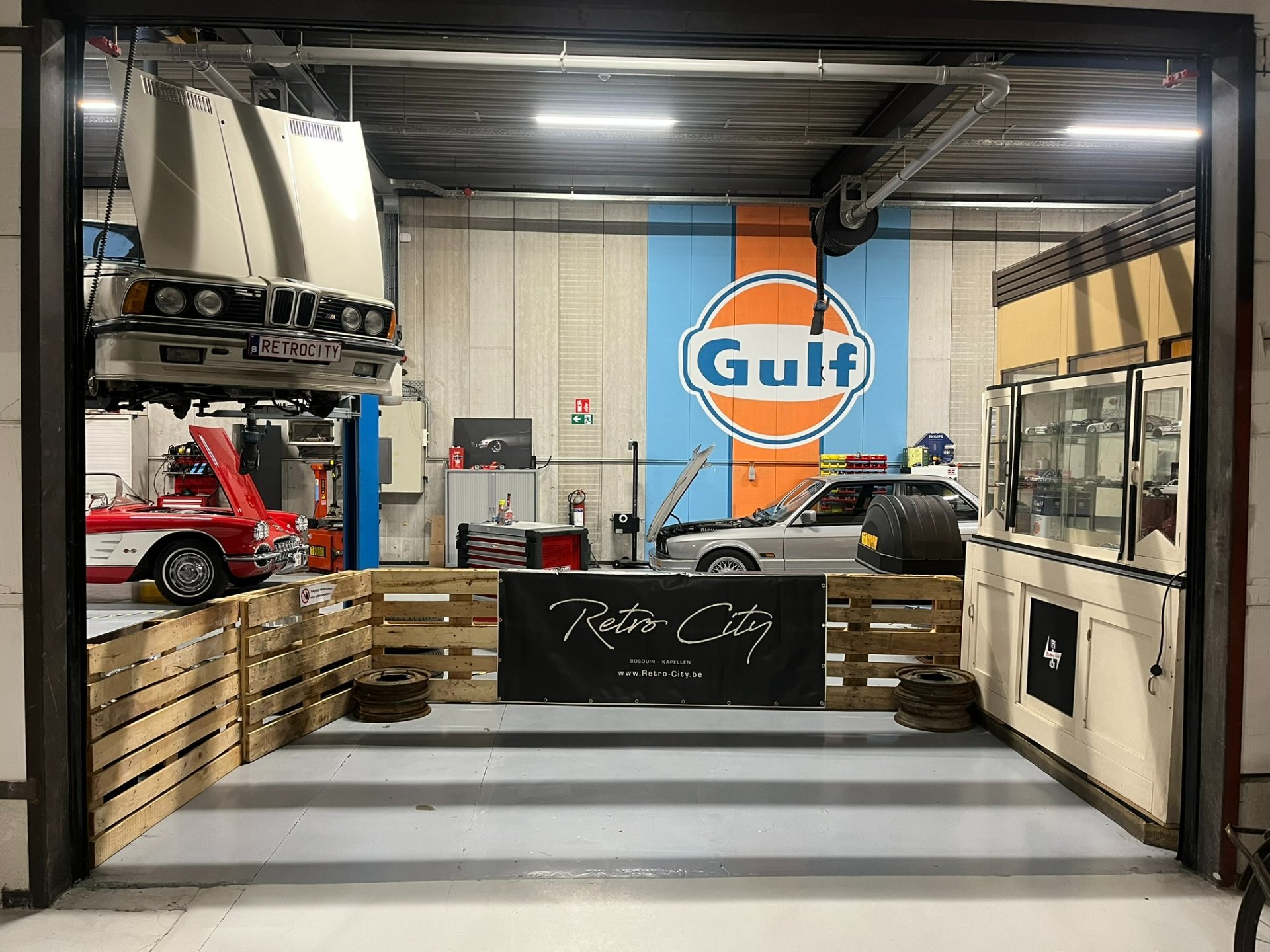

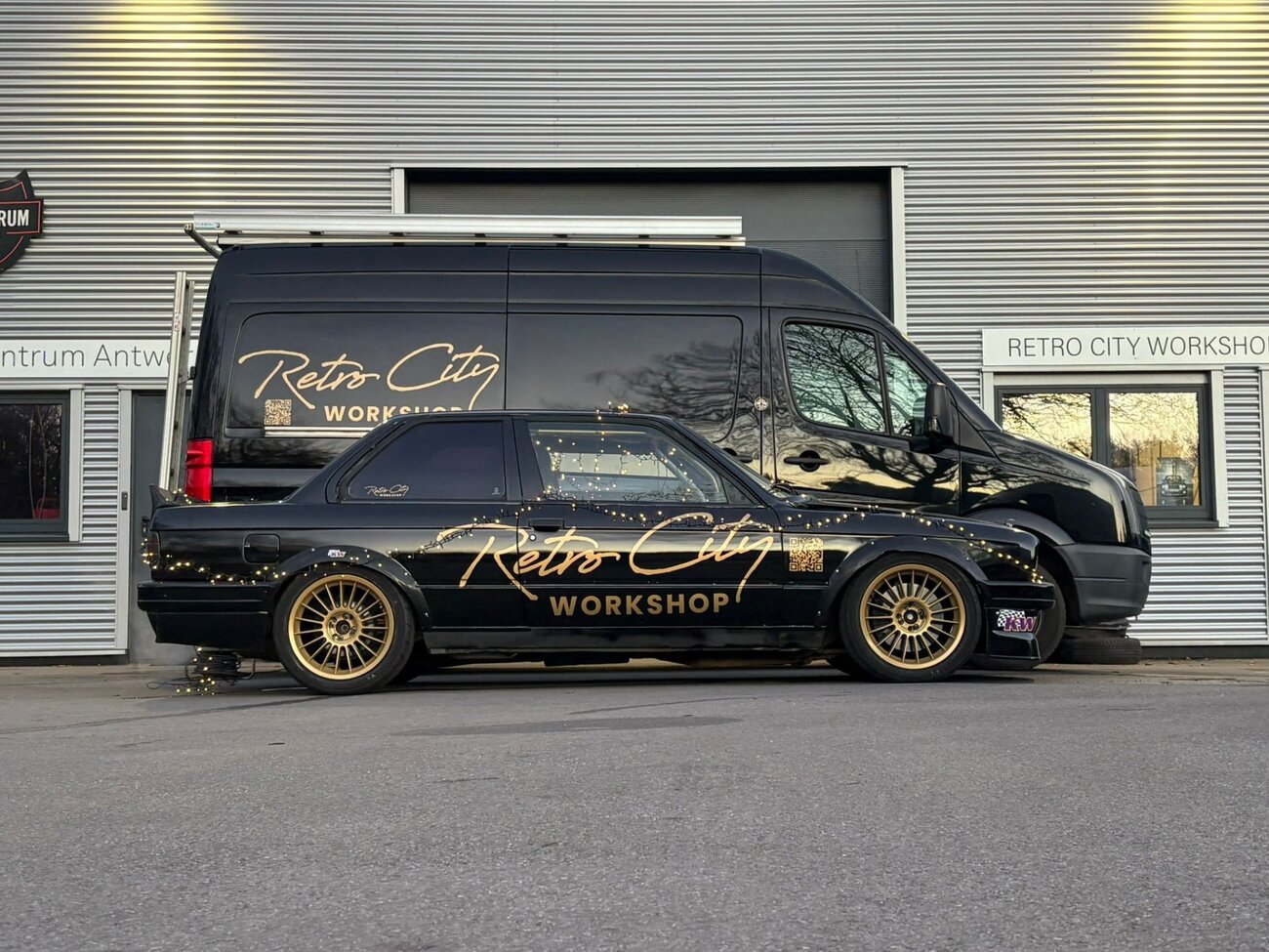

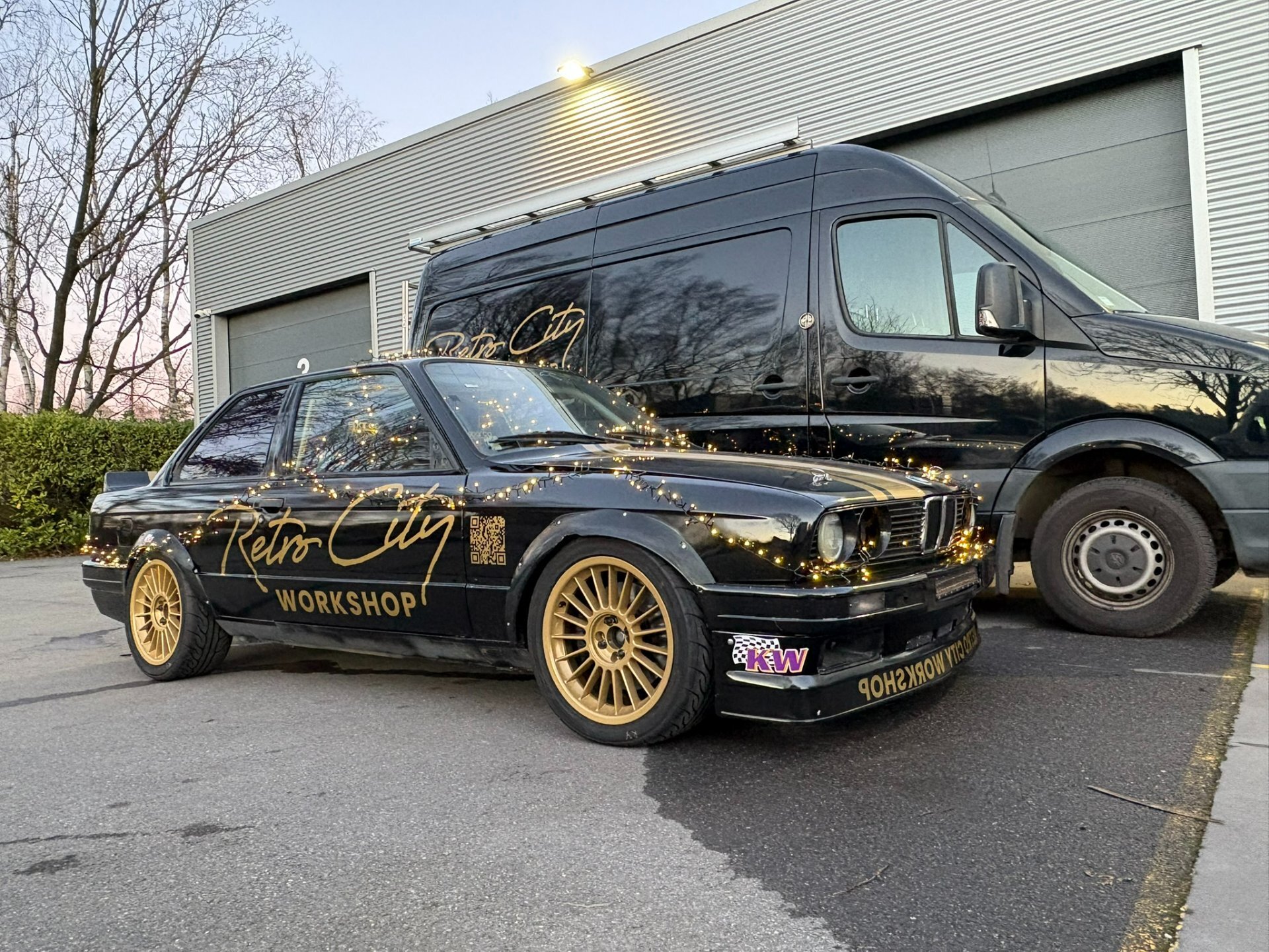

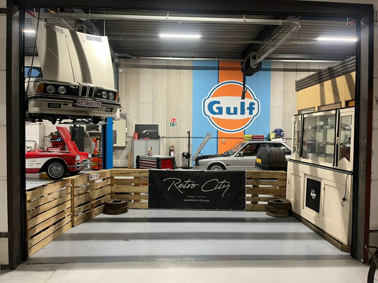

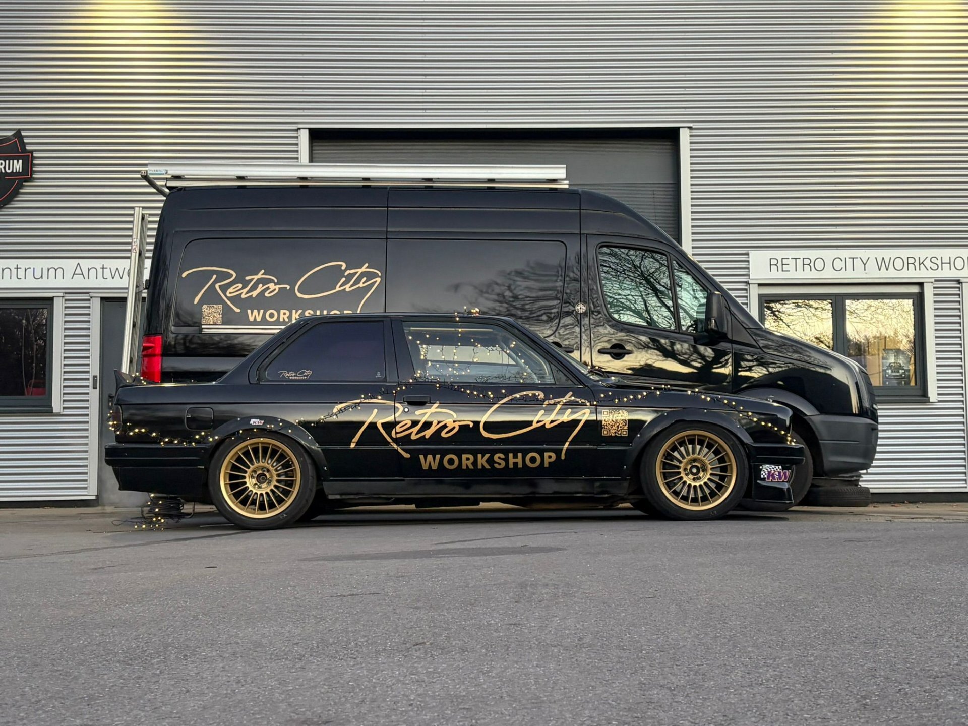

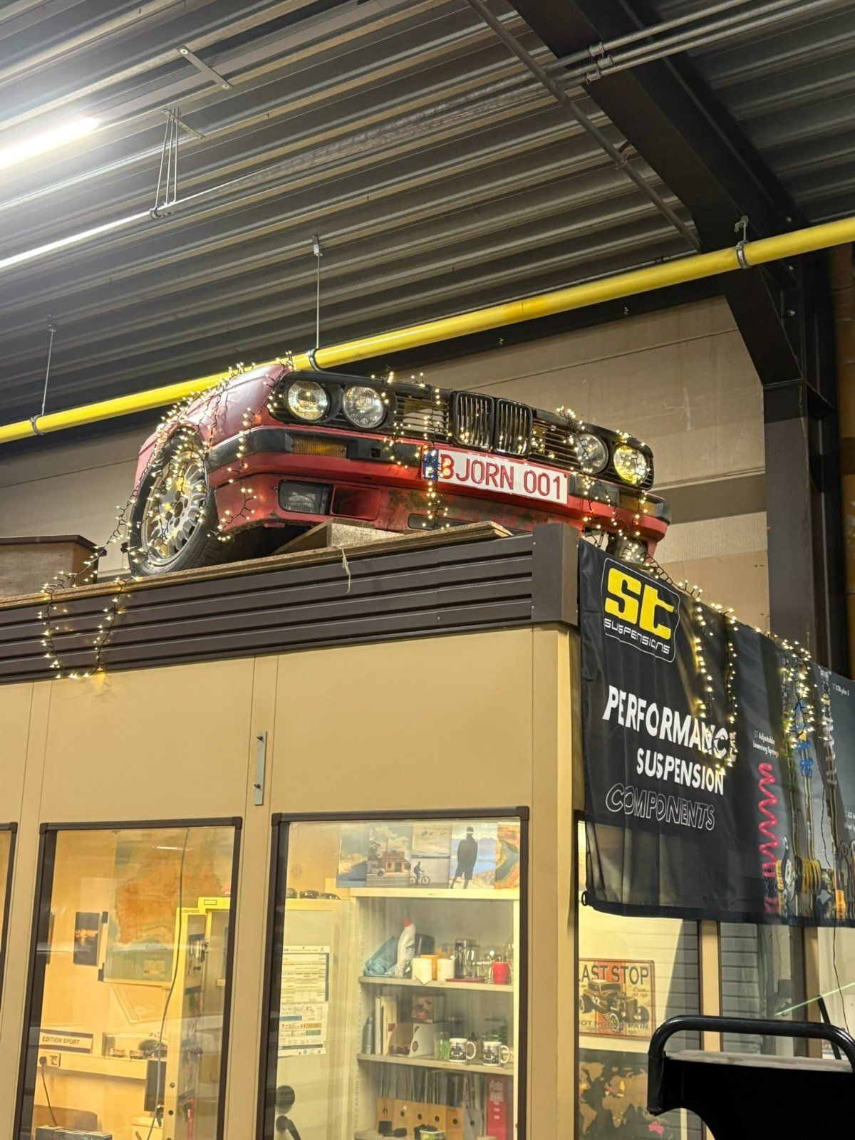

Nog vergeten mijn Kerstboom van dit jaar te laten zien:
Is nog voor verbetering vatbaar (misschien nog in de RCW kleuren zetten:
De nummerplaat heb ik voor mijn 30ste verjaardag gekregen van goede vrienden.

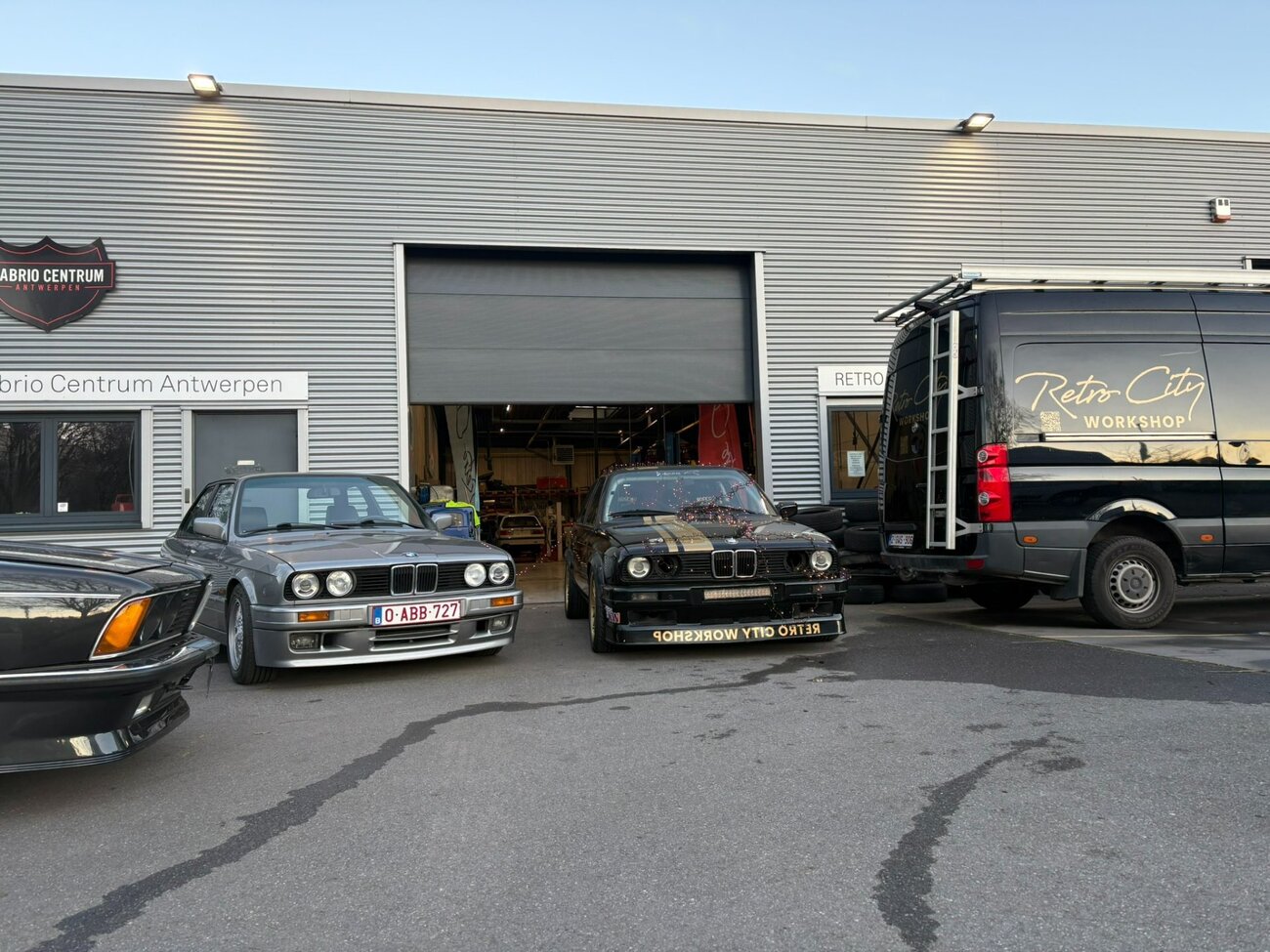

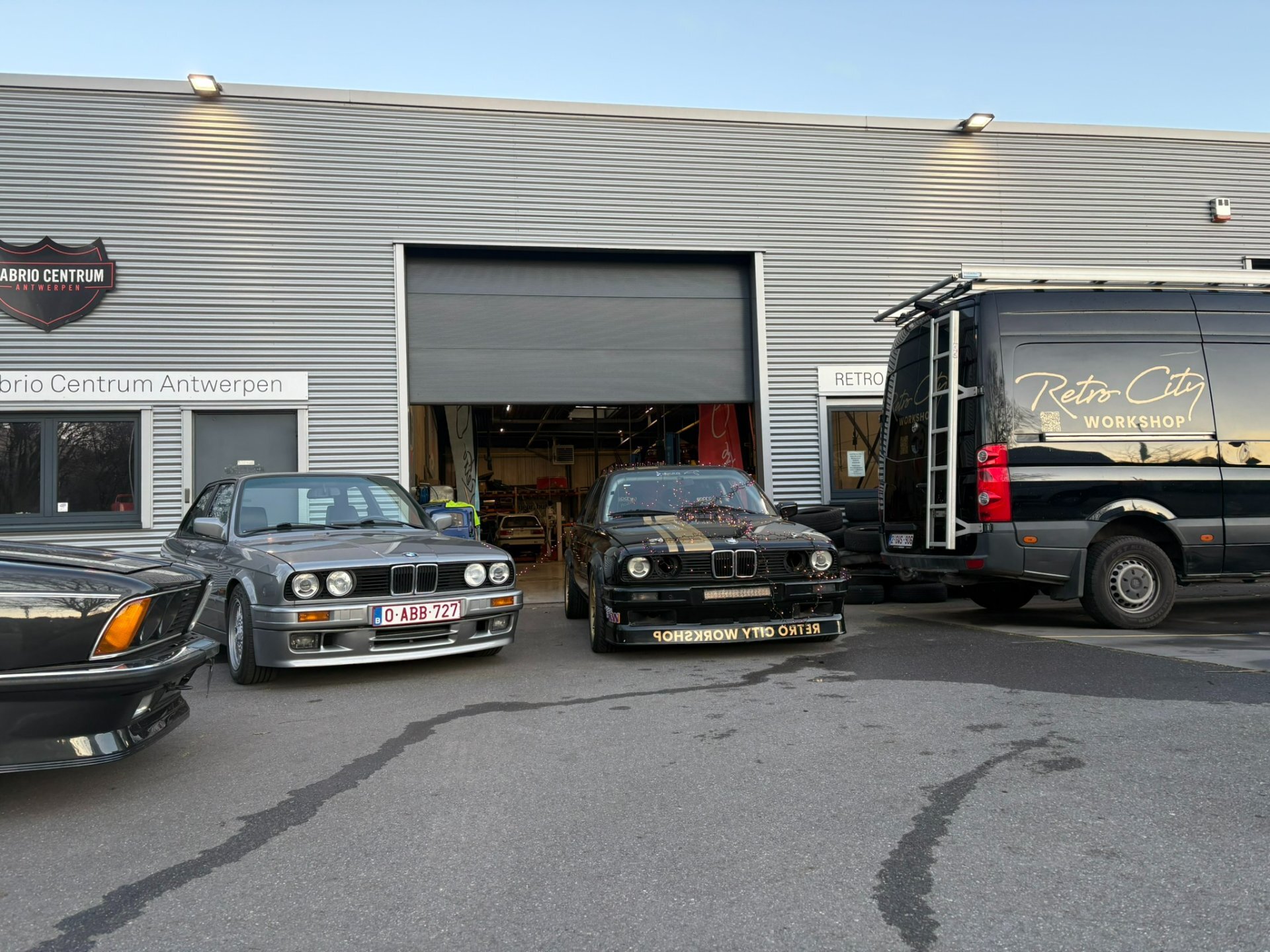

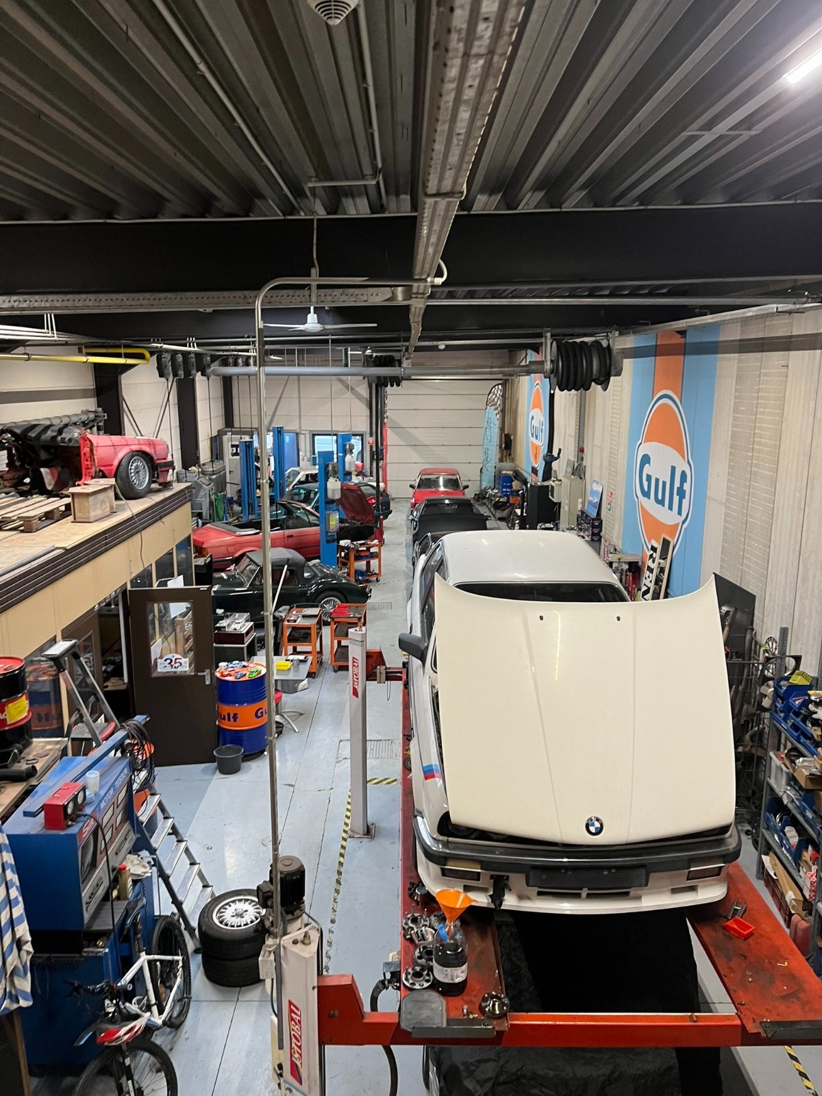

En mij vorige week ook nog wat bezig gehouden met zaken auto's op een rij te plaatsen met de shark nose als bezoeker:
De vaste kleuren nu dus van Retro City Workshop, best tevreden mee:

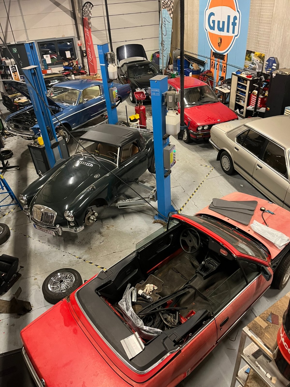

Nog niets dit jaar gepost vanwege de drukte.
- De Mercedes 350SL is vorige week opgehaald. Wagen start en rijd maar heeft nog geen centrale vergrendeling en brandstofmeter geeft niet meer correct aan.
Gaat dus nog binnen komen later.

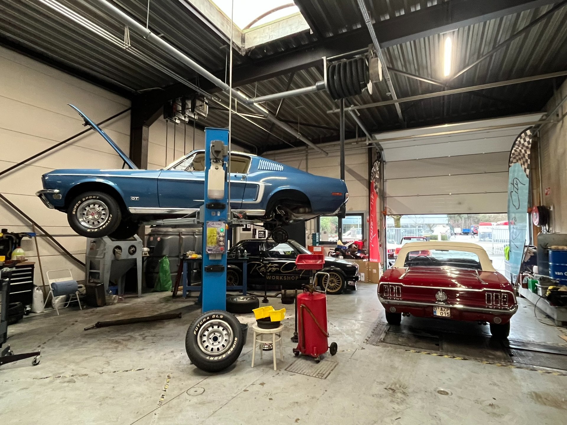

 - De 68 Mustang zijn differentieel gedemonteerd om na te kijken en de olie te wisselen (hebben geen aflaat stop).
En ook nieuwe wiellagers achteraan en remschoenen. Maar bij remmen ontluchten ook gemerkt dat hoofdrem cilinder in redelijk slechte staat is...to be continued.
- De E30 318i met 338.000 kms hield heel soms in. Heeft een nieuwe brandstofpomp (was nog de originele), rotor, delco en bougies gekregen.
En ook instrumentenbord nagekeken, schakel blokje aan versnellingsbak vervangen (teveel speling), nieuwe ophangrubbers versnellingsbak en nieuwe flektor (rubber tussen versnellingsbak en cardan). Auto heeft terug wat roest en klant is nu aan het overwegen deze nog eens te laten herspuiten.
- De Beige E28 525E is ook opgehaald. Deze heeft van 2004 stil gestaan dus is een hele hoop aan gebeurd (nieuwe tank en pomp, injectoren, radiator, waterpomp, thermostaat, distributieriem, alle pakkingen van motor en alles van remmen rondom. Rijd nu terug zoals het moet. Klant heeft nu een E34 520i in de plaatst gebracht die ook al wat jaren stil staat.
- De MGA had speling op zijn wiel linksvoor en dit kwam door een uitgesleten hub. Origineel niet meer te krijgen dus voor de remschijf upgrade gegaan zoals je hier ziet op de foto. Wagen is ook terug opgehaald.
- De "rode" E30 320i Cabrio is nog een lopend project.
De witte E30 328i ben ik nog mee bezig maar is bijna klaar voor de keuring:

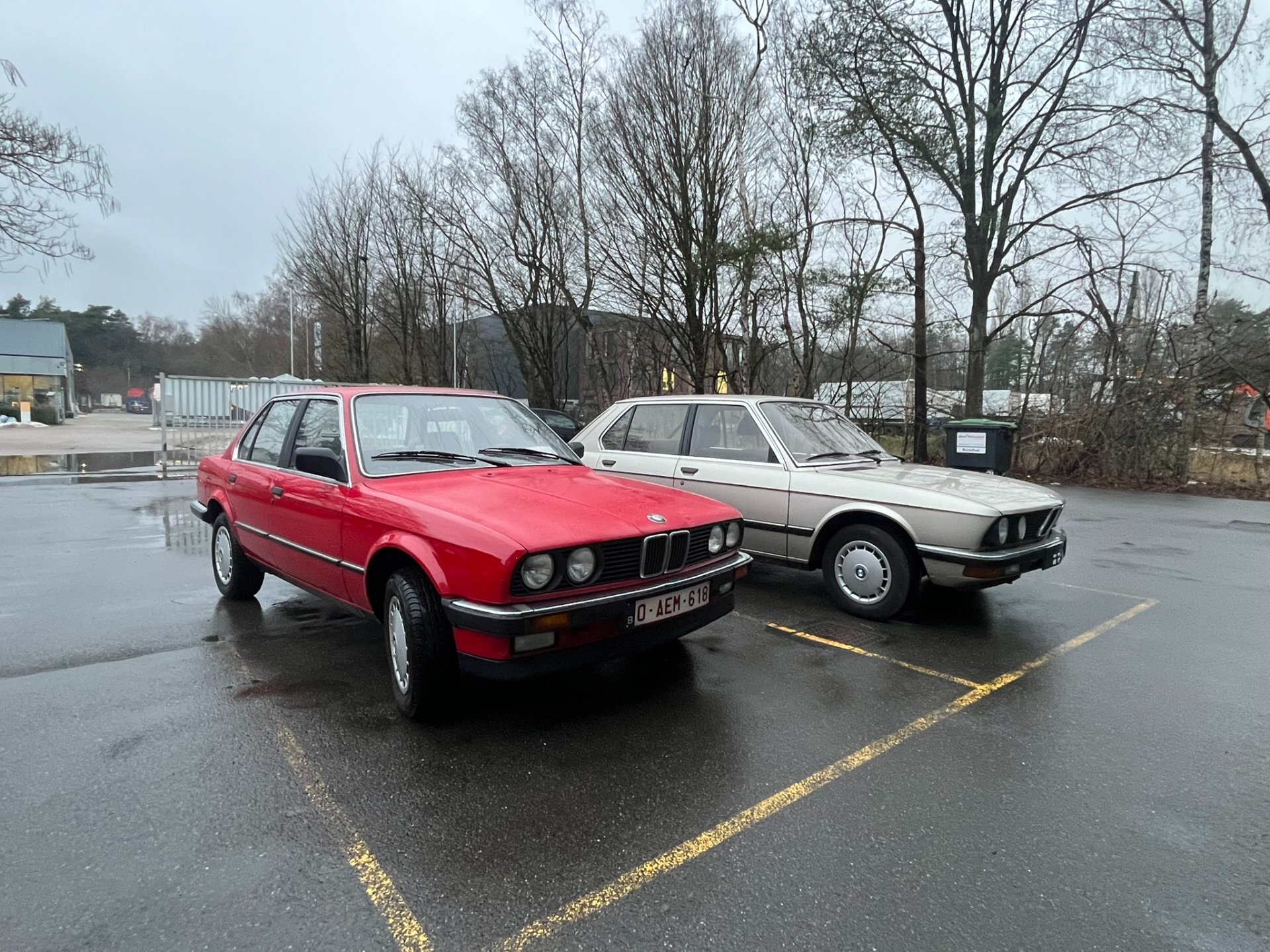

1983 E28 en 1986 E30 samen:

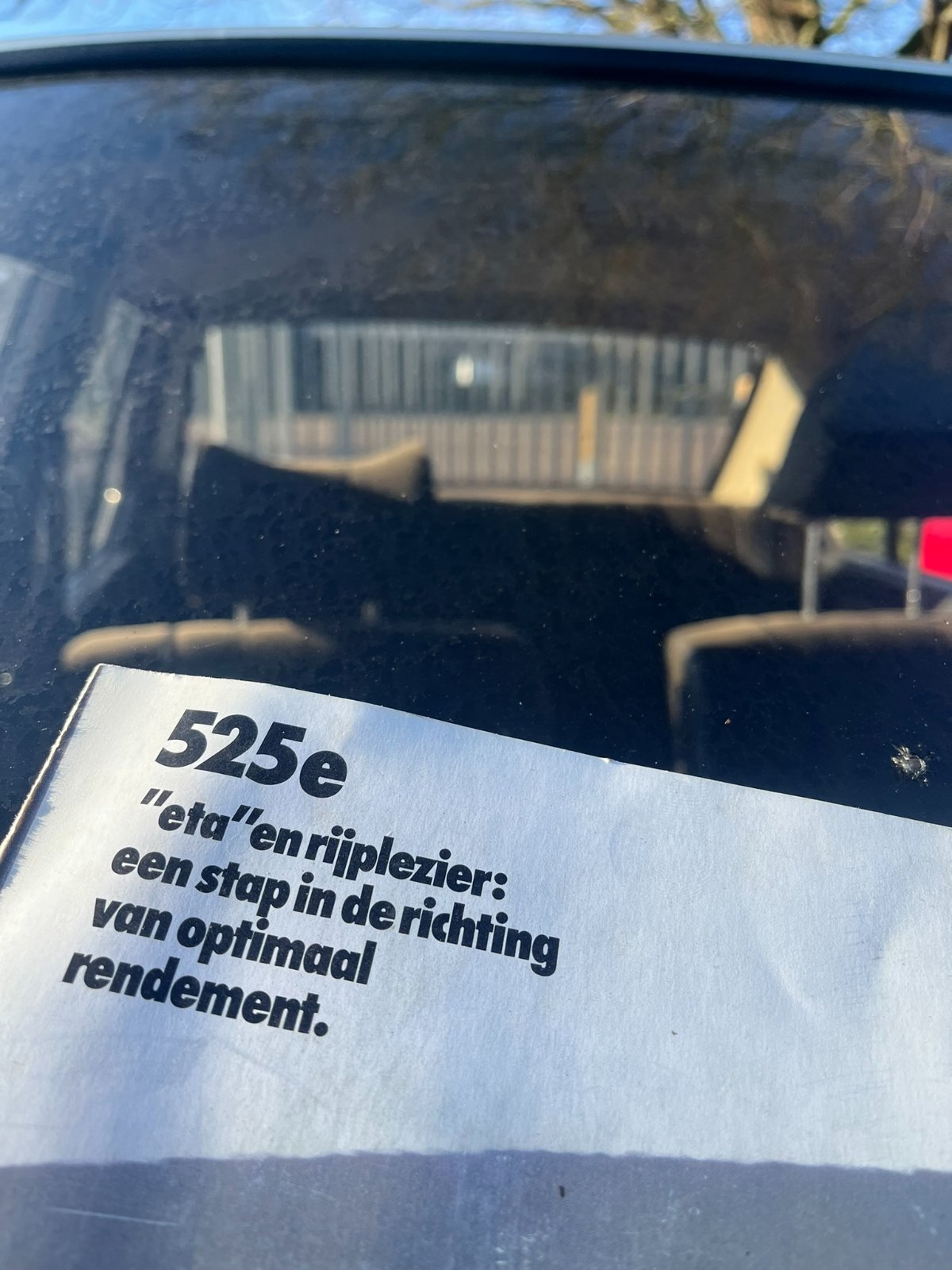

Origineele boekje dat nog bij de auto zat:

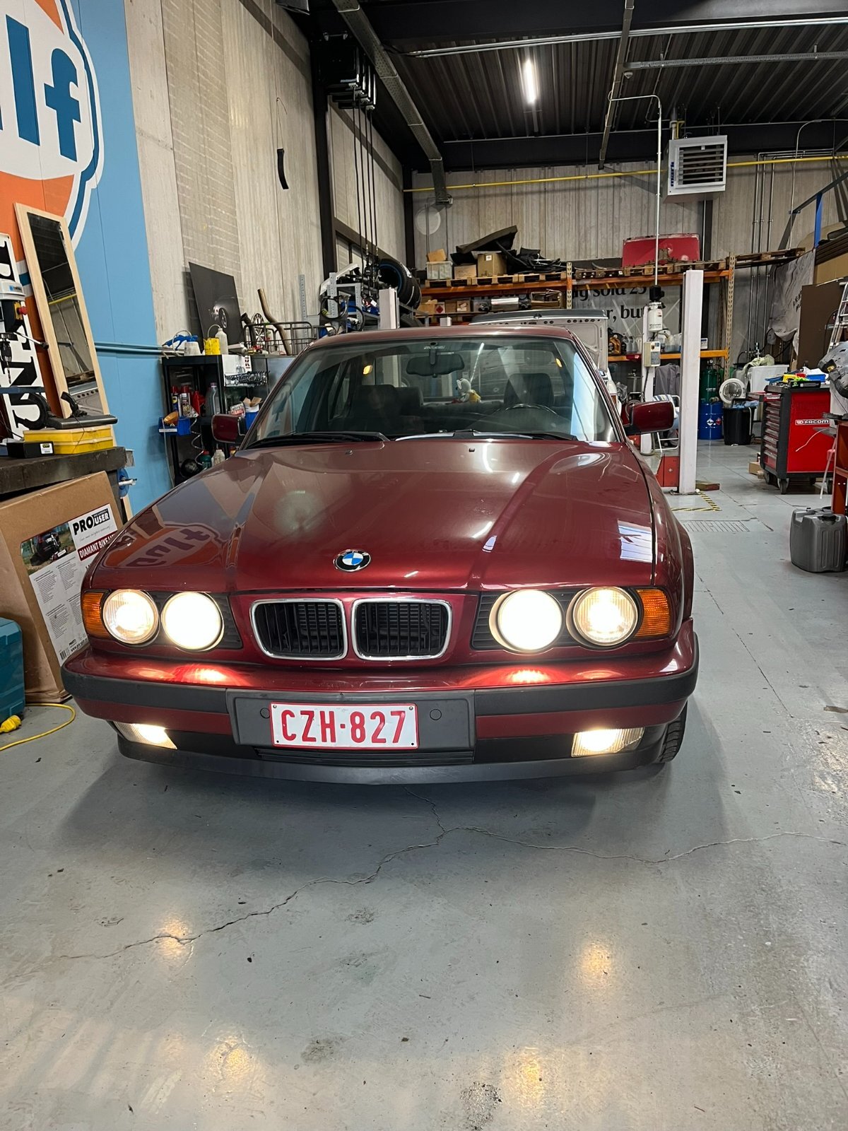

De Calypso rode E34 520i die in de plaats is gekomen. Hier moet dit al worden vervangen (pomp, vlotter, alle oliën en filters, waterpomp en thermostaat, pakking kleppen deksel, bougies en alles van remmen rondom.

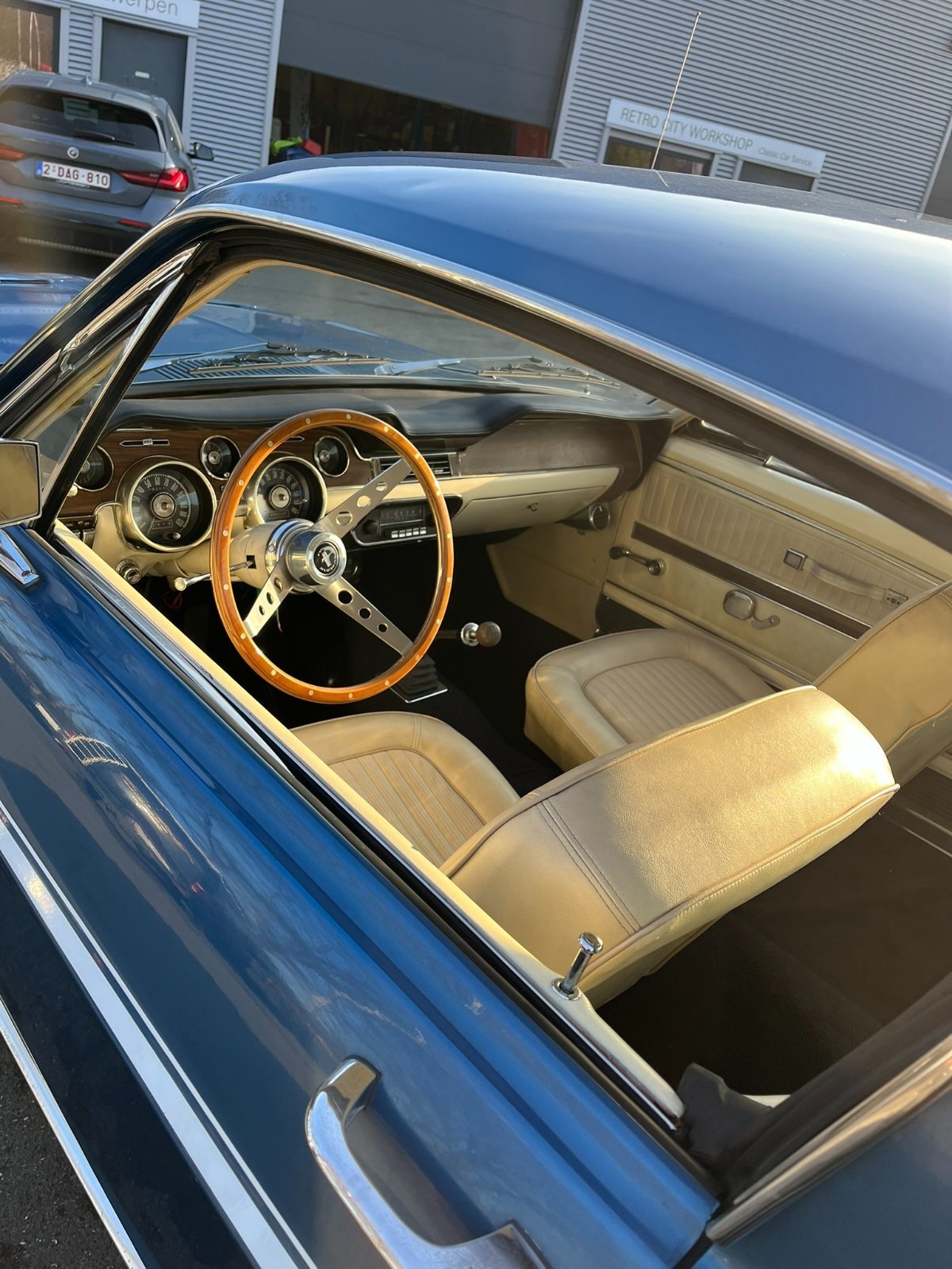

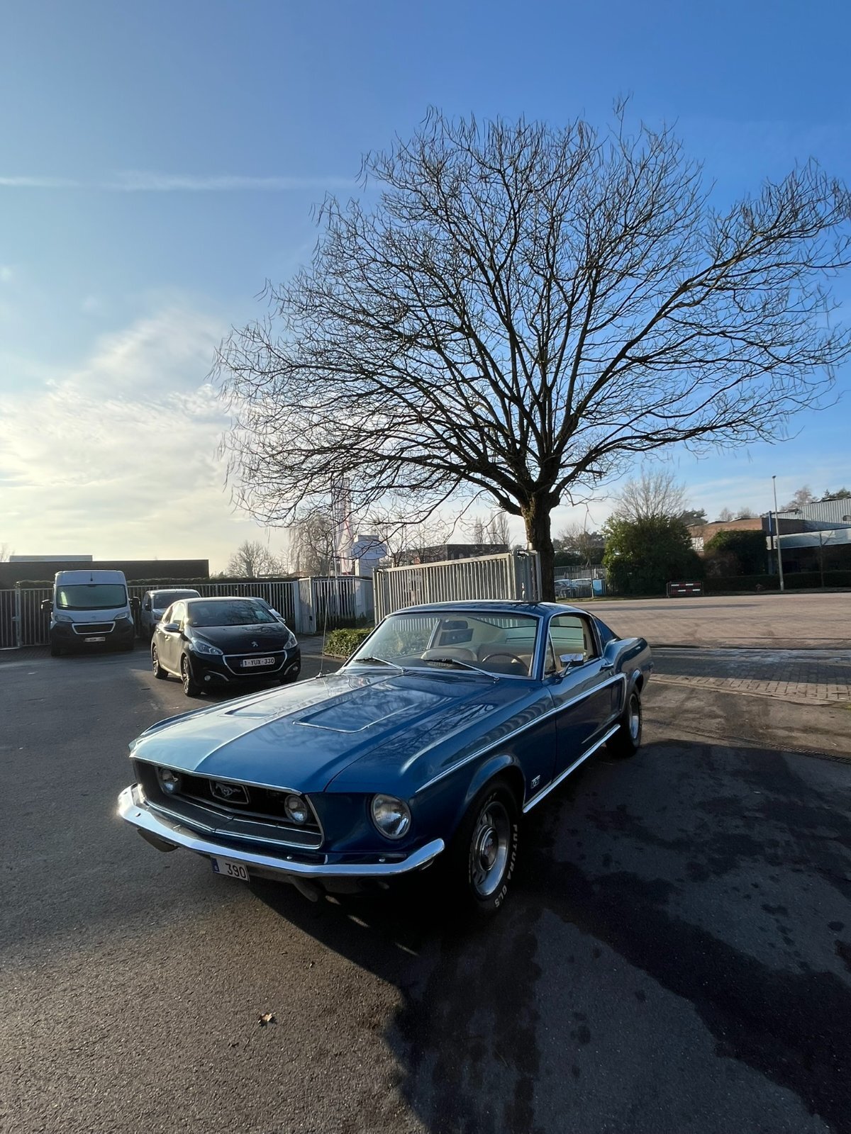

Deze Manuele Mustang 1968 Mustang Fastback is een 390 GT en dus 1/65 en bekend van Bullit. Samen met zijn 68 Cabrio 289 broertje.
Toch een opmerkelijk verschil zo een 390 vs 289 en dan zeker manueel. Maar klant overweegt de wagen toch te verkopen.
Is proper maar zeker nog niet perfect.

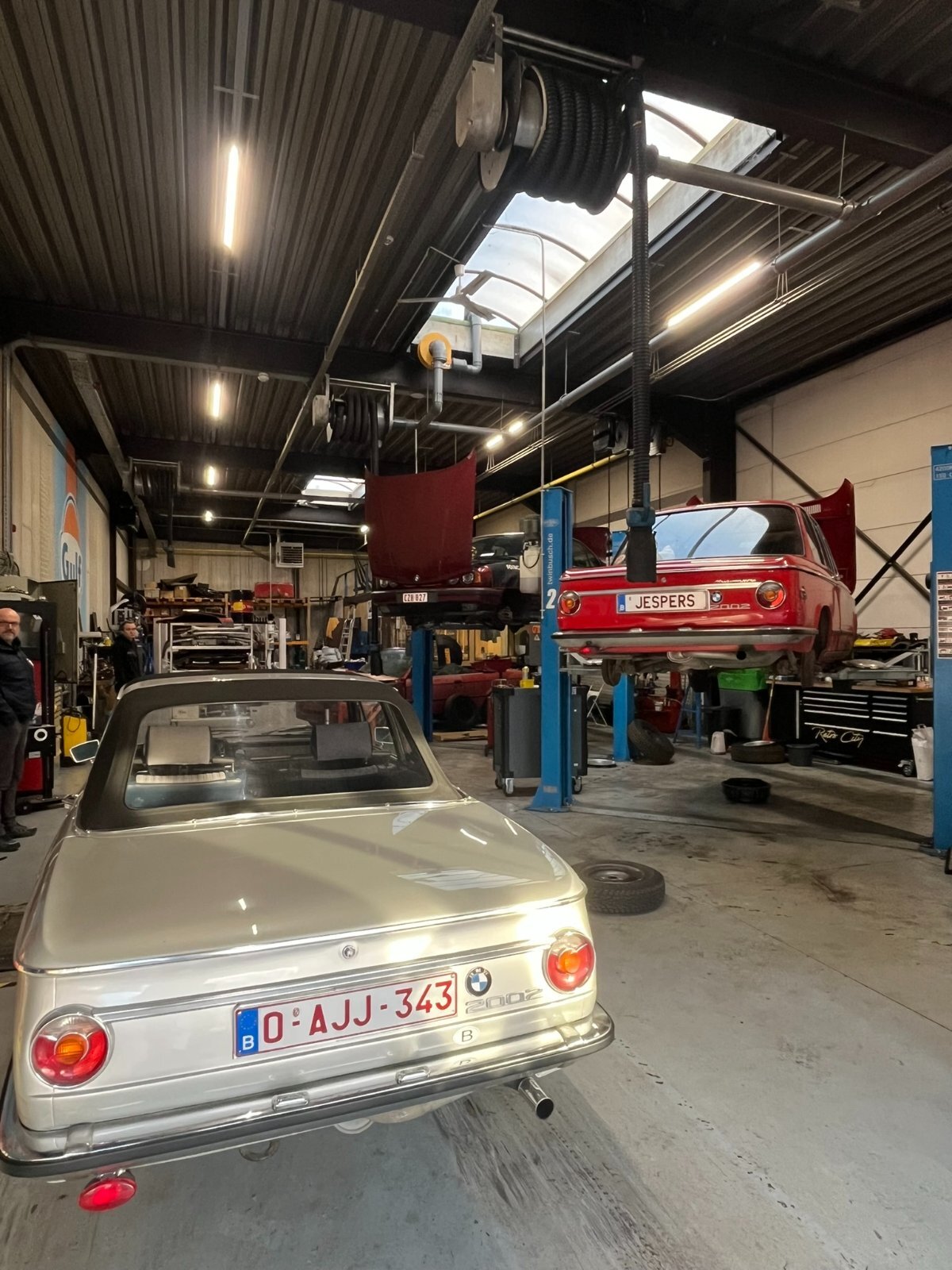

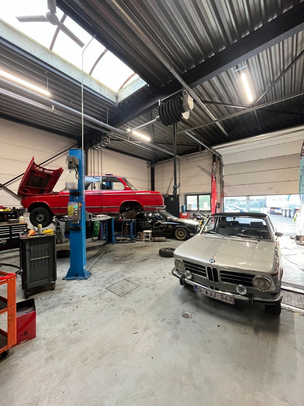

En staan er 2 E3 broertjes binnen, beide 2002 maar de ene 2 deurs automaat en de andere Manuele Baur.
