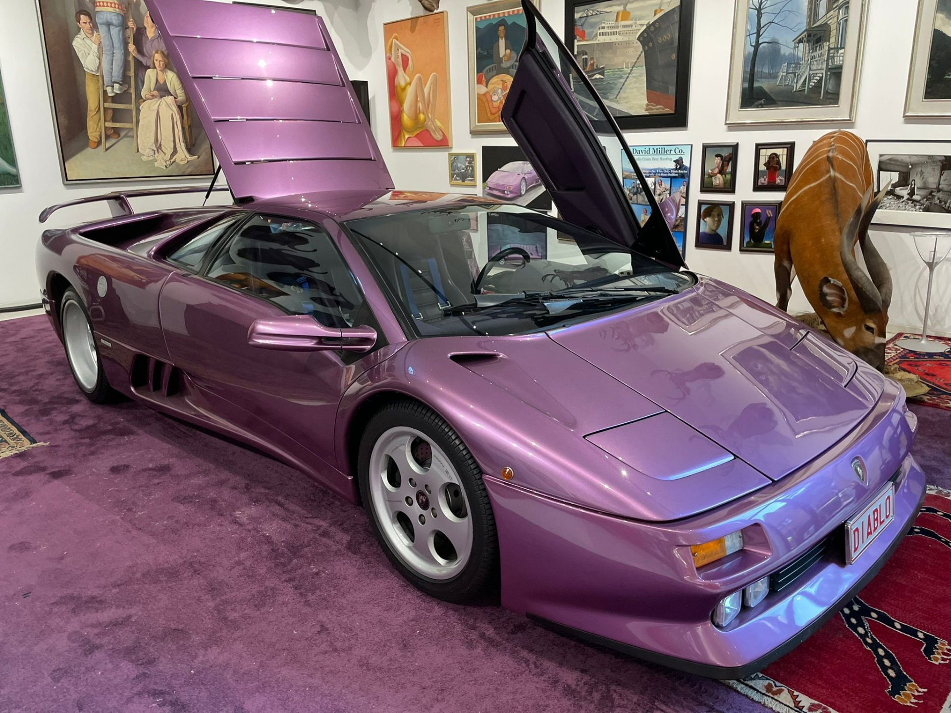

Bjorno 2.317 Geplaatst: 2 maart 2025 Auteur Geplaatst: 2 maart 2025 (aangepast) Ah ja moest deze week ook nog een autotje opstarten voor een klant: Lamborghini Murcielago met 3500 km op de teller. Italiaans vriend van hem was er bij die al 46 jaar voor Lamborghini werkt. Zijn Mercedes CLS AMS van 2006 ook maar die batterij was stuk, dus dat is voor de komende week, daar staan al 73.000 kms op. Ah en zijn Diablo E30 edition met 1750 km er op staat ook op de planning de komende week om deze nog eens op te starten in zijn dieren museum/mancave. En de Diablo: 2 maart 2025 aangepast door Bjorno 8 Quote
Krikkie 9.874 Geplaatst: 2 maart 2025 Geplaatst: 2 maart 2025 1 uur terug, Bjorno zei: Ah ja moest deze week ook nog een autotje opstarten voor een klant: Lamborghini Murcielago met 3500 km op de teller. Italiaans vriend van hem was er bij die al 46 jaar voor Lamborghini werkt. Zijn Mercedes CLS AMS van 2006 ook maar die batterij was stuk, dus dat is voor de komende week, daar staan al 73.000 kms op. Ah en zijn Diablo E30 edition met 1750 km er op staat ook op de planning de komende week om deze nog eens op te starten in zijn dieren museum/mancave. En de Diablo: Kameraad heeft zo een gele Diablo 1 Quote

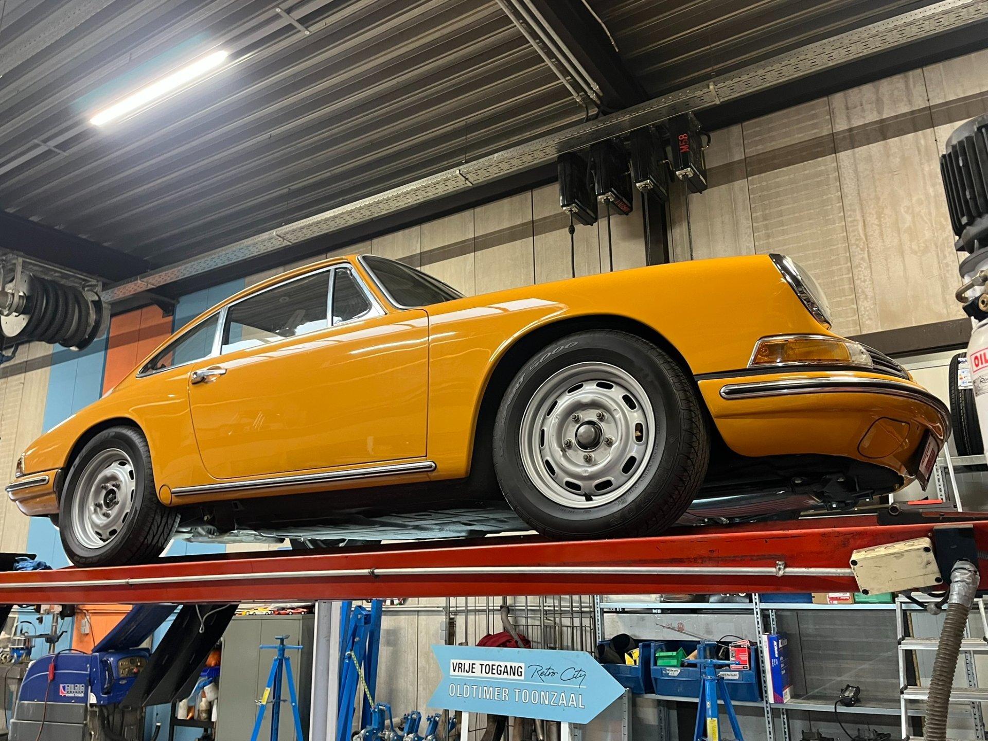

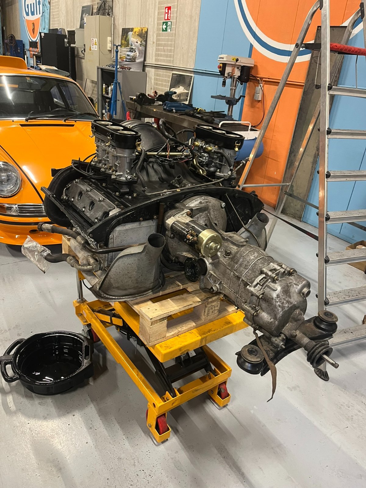

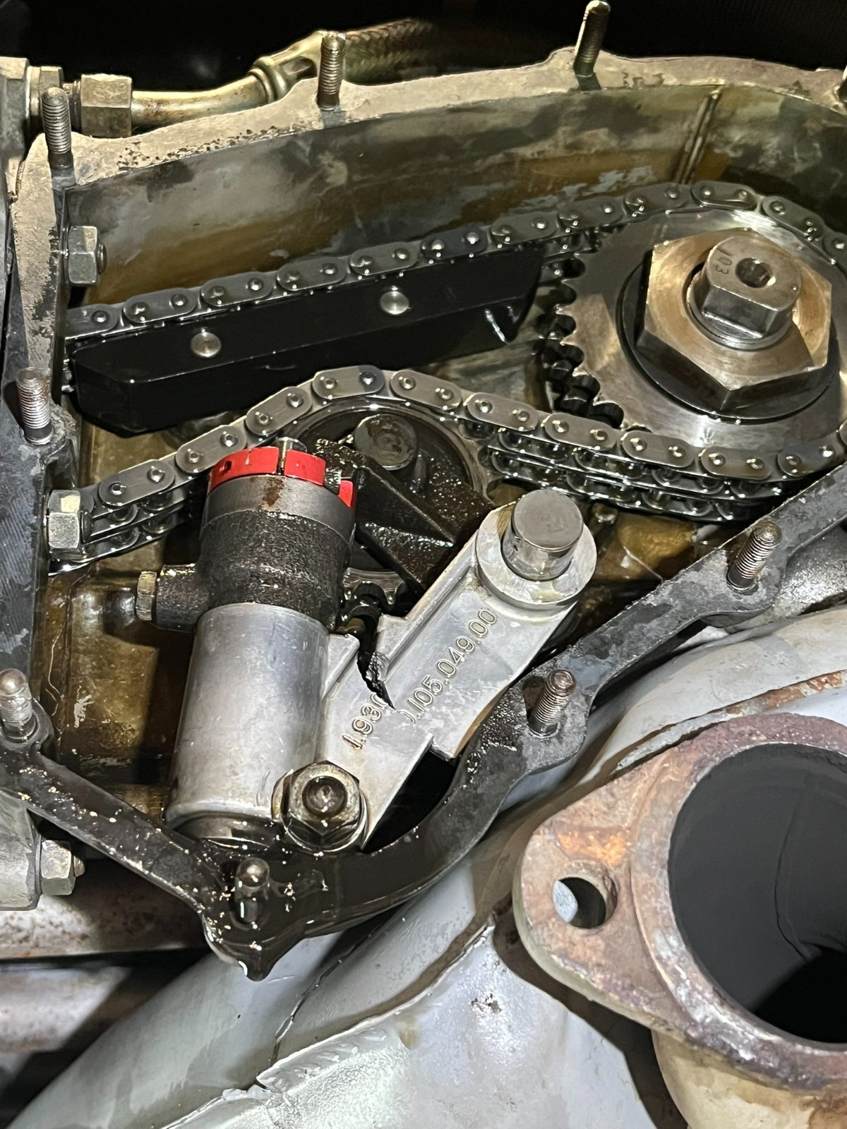

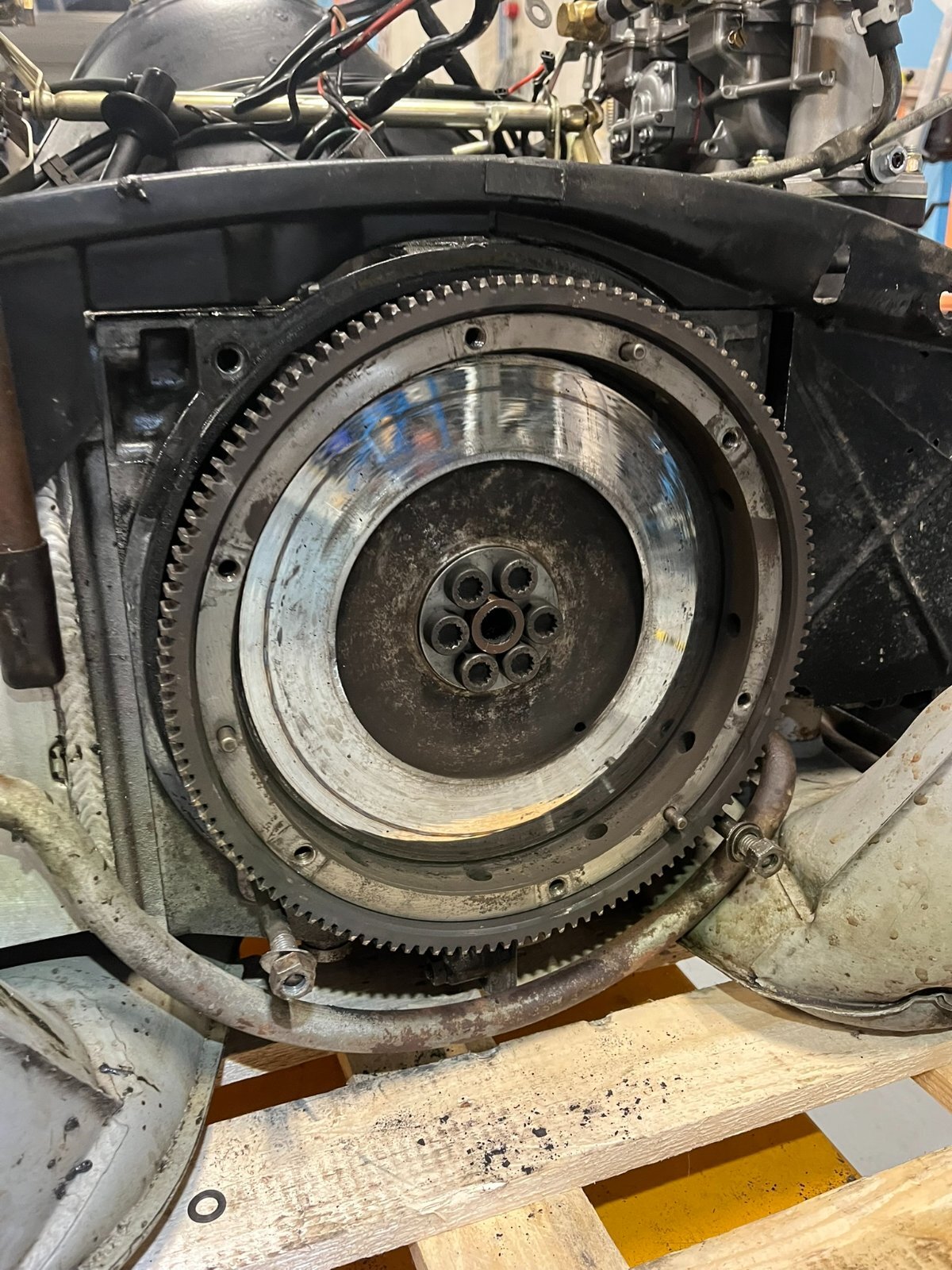

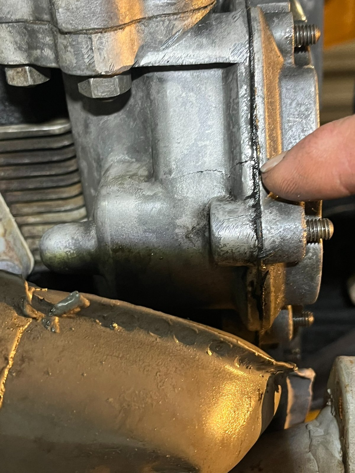

Bjorno 2.317 Geplaatst: 4 maart 2025 Auteur Geplaatst: 4 maart 2025 Vandaag de diagnose gesteld van het getik in de motor van deze 1968 Porsche 911. Geluid kwam van distributie, dus deksel verwijderd en gezien dat kettingspanner gebroken is. Lijkt me ook maar een namaak onderdeel. En precies ook nieuwe ketting op versleten tandwielen geplaatst. Jammer genoeg ook barst in behuizing: Dus motor gedemonteerd voor revisie. Koppeling en vliegwiel zijn ook aan vervanging toe: 7 Quote
jan.van.gent 4.979 Geplaatst: 4 maart 2025 Geplaatst: 4 maart 2025 super leuk dat je dit deelt. thanks! 3 Quote

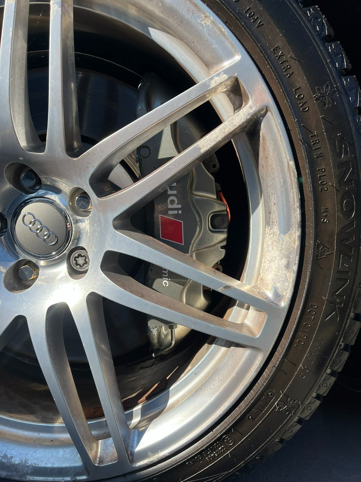

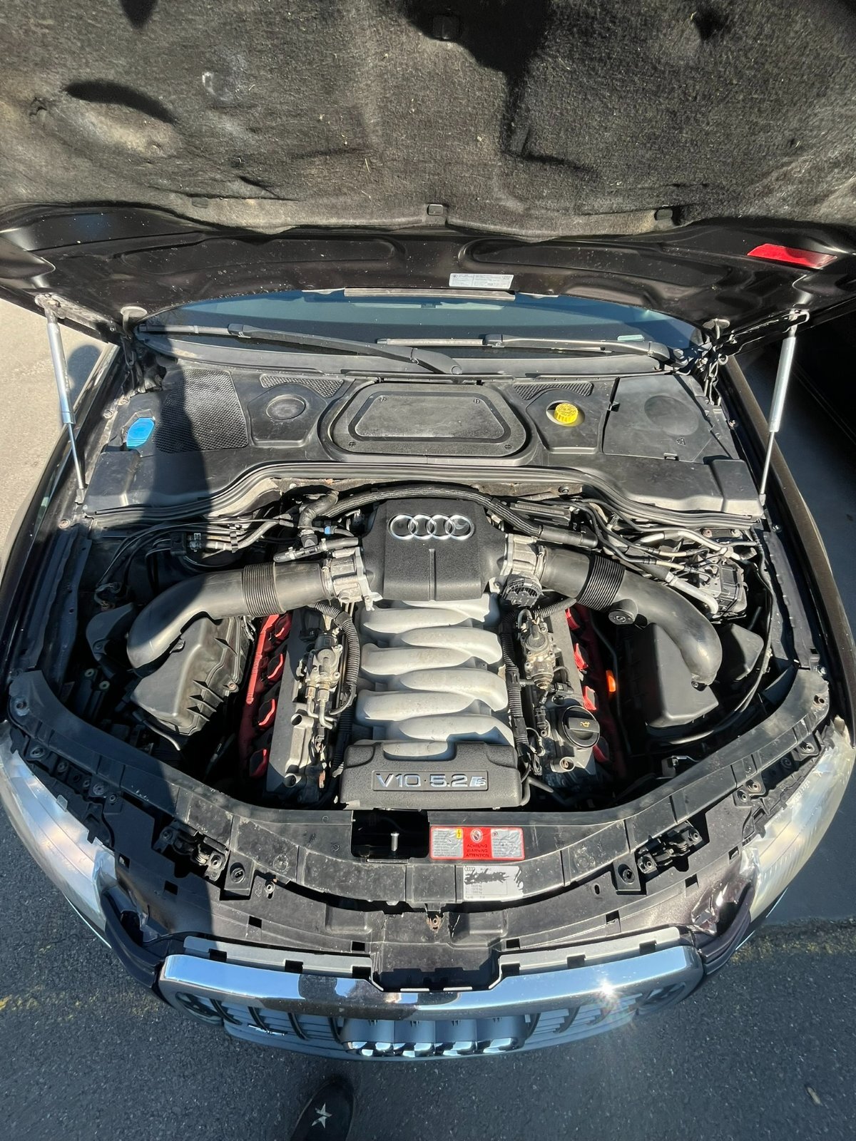

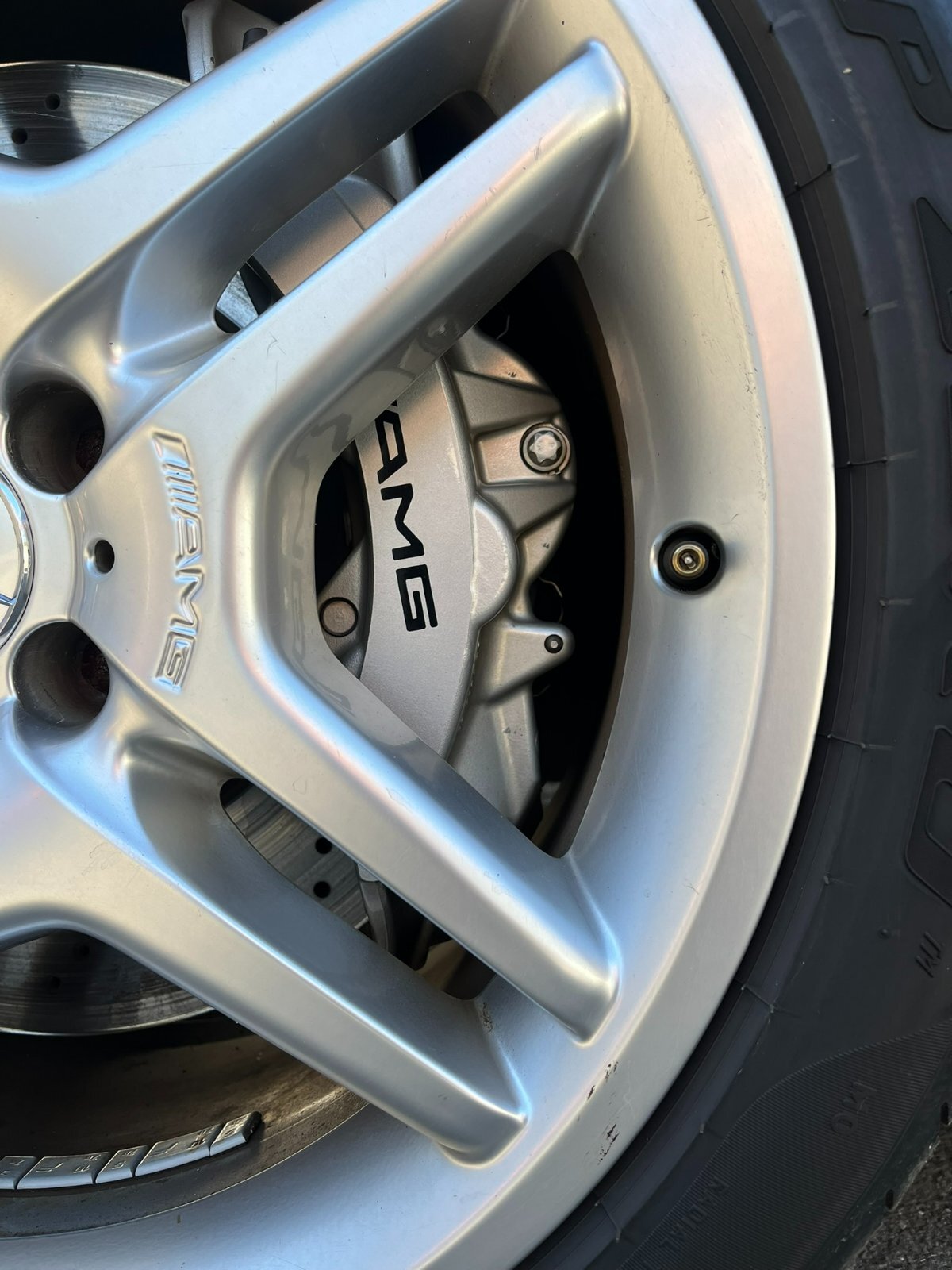

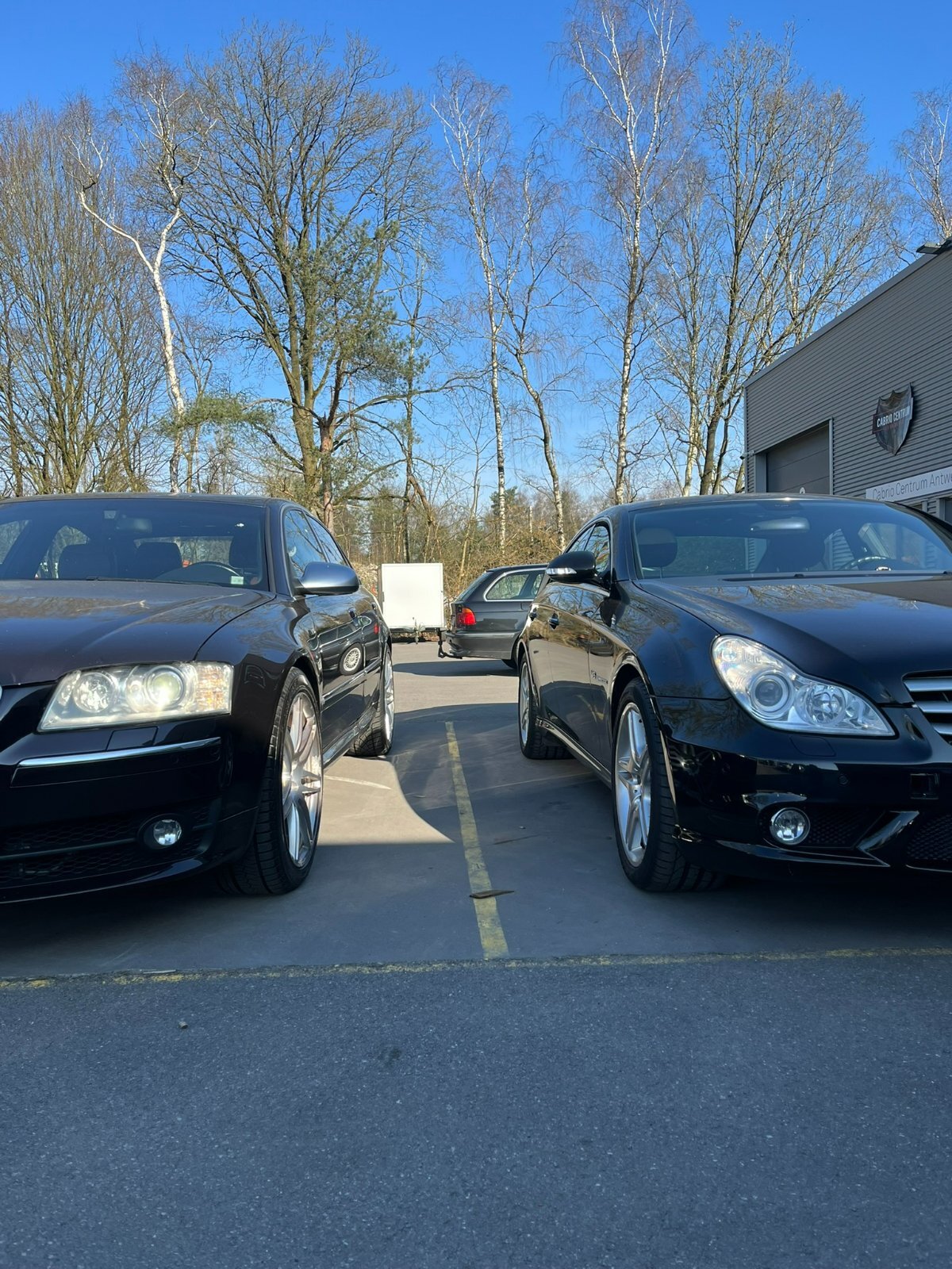

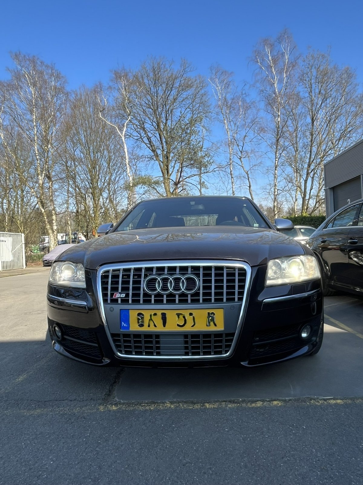

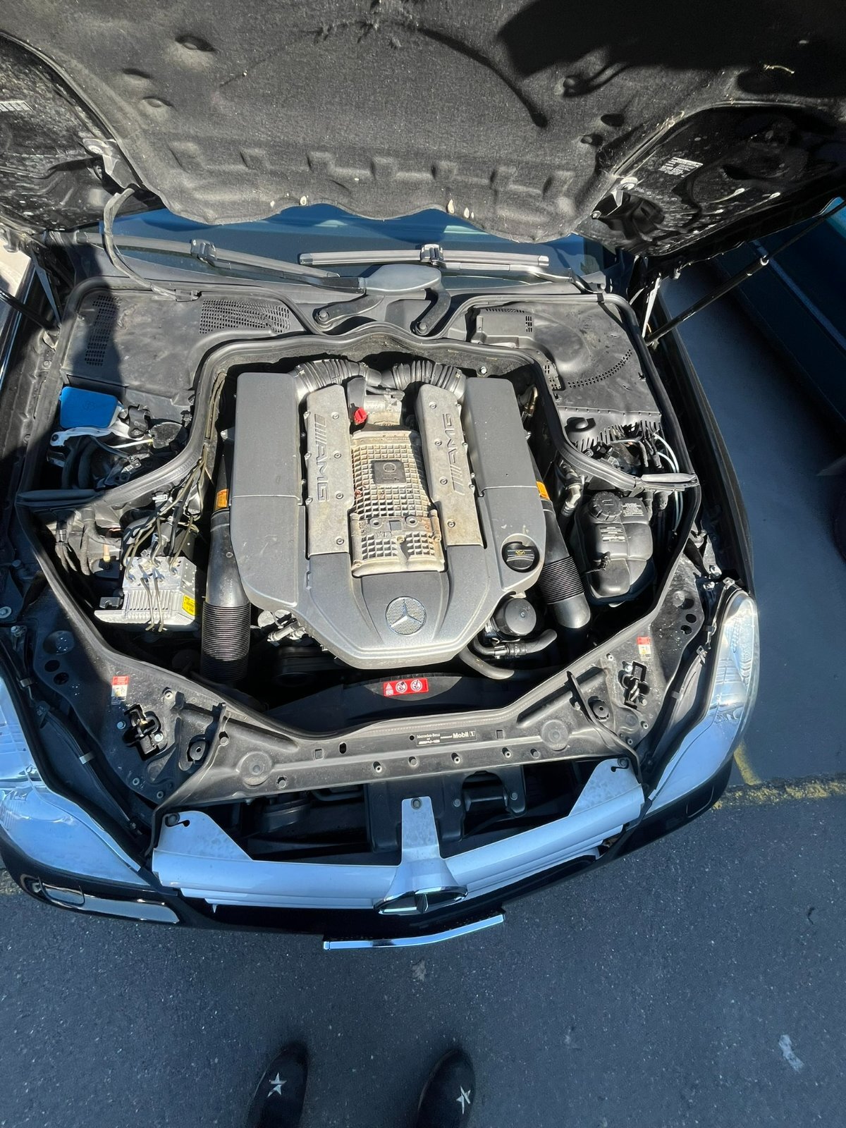

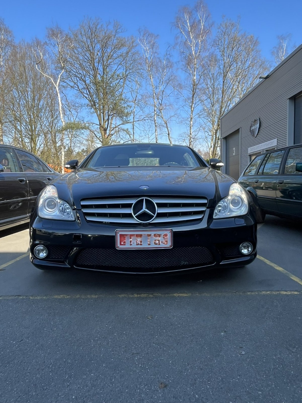

Bjorno 2.317 Geplaatst: 5 maart 2025 Auteur Geplaatst: 5 maart 2025 Vandaag youngtimer momentje in de tijden dat er nog met pistons gegooig werd. Mercedes CLS AMG V8 Compressor vs Audi S8 V10. De AMG staat in de storage en had een nieuwe batterij nodig alsook nog is buiten gereden en warm gereden en bandenspanning nog eens nagekeken. +- 86.500 km en mogelijks ook op zoek naar een nieuwe eigenaar. Topje is er terug op gekomen voor de bandenspanning hoor. 3 Quote
