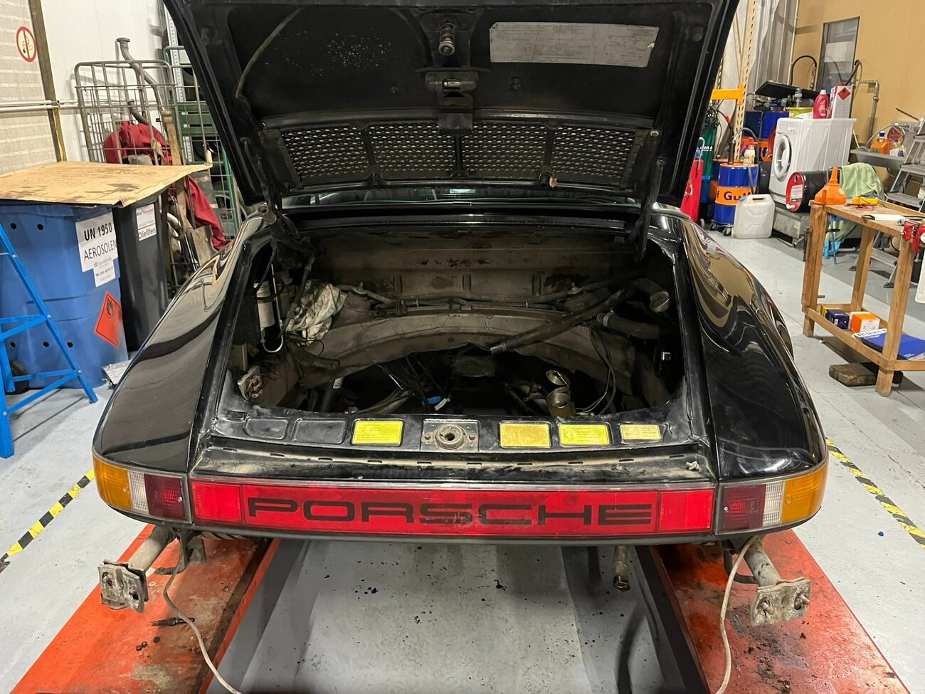

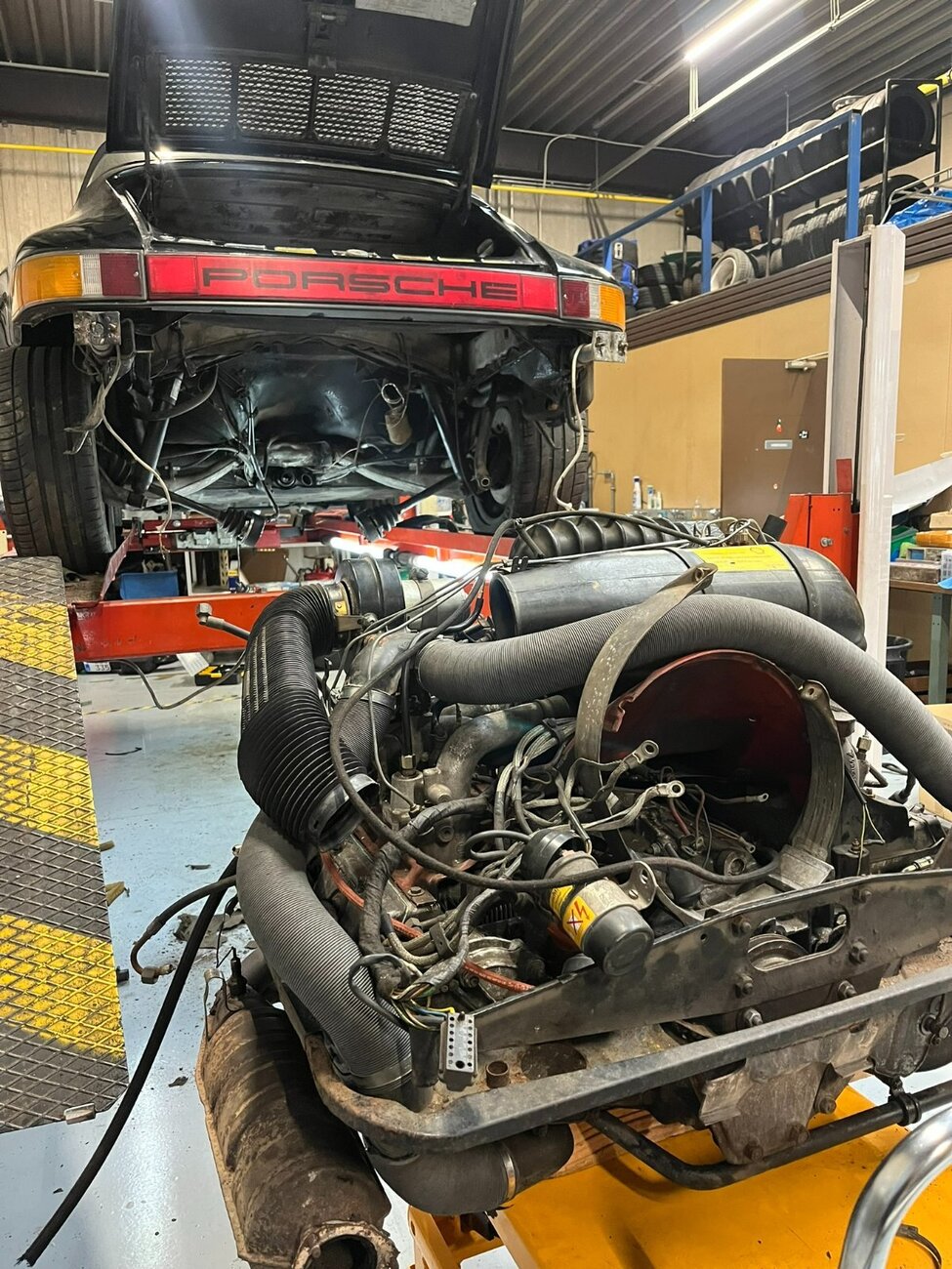

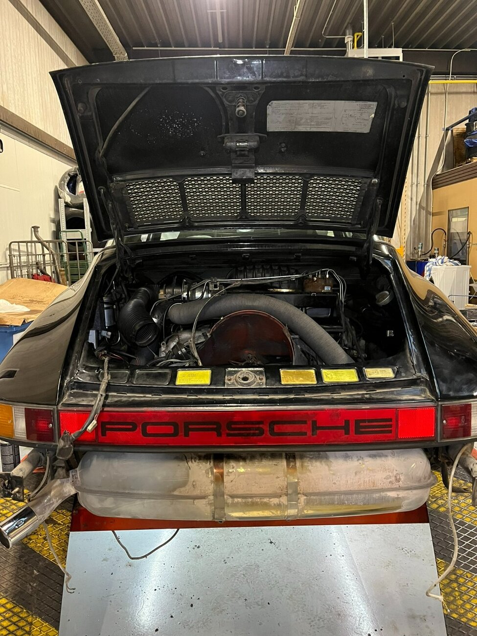

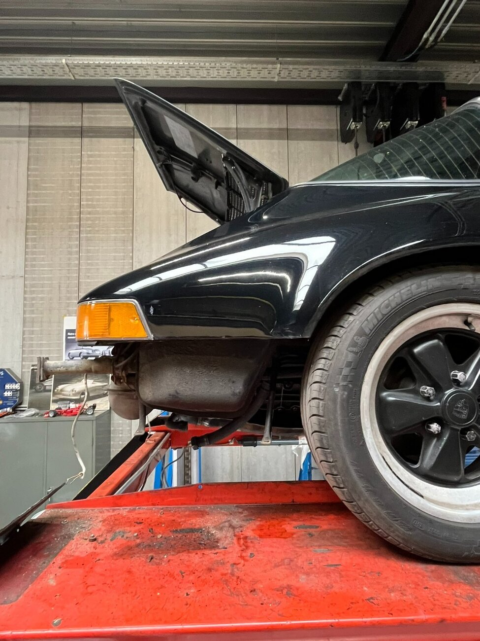

Bjorno 2.274 Geplaatst: 4 augustus 2024 Auteur Geplaatst: 4 augustus 2024 Deze week ook nog een 911 Targa binnen gekomen die terug in orde moet gezet worden. Nieuwe brandstof leidingen, vacuum leidingen, olie leidingen en olie koeler. Om dit uit te voeren moet de motor er uit. Het zogezegde half uur dat dat maar duurt was dankzij zwaar verroeste bouten zeker niet mogelijk. 2 Quote
DDke 8.688 Geplaatst: 4 augustus 2024 Geplaatst: 4 augustus 2024 Wat? Wordt dat op een half uur gedaan? Quote
ex-Mooseman 14.567 Geplaatst: 4 augustus 2024 Geplaatst: 4 augustus 2024 Kever en afgeleiden zijn gekend om de motor er hypersnel uit te krijgen Quote
Bjorno 2.274 Geplaatst: 4 augustus 2024 Auteur Geplaatst: 4 augustus 2024 Tussen zeggen dat dat maar een half uur duurt en de realiteit is wel wat anders. Maar is idd redelijk makkelijk uit te bouwen...als er niets verroest is. Quote

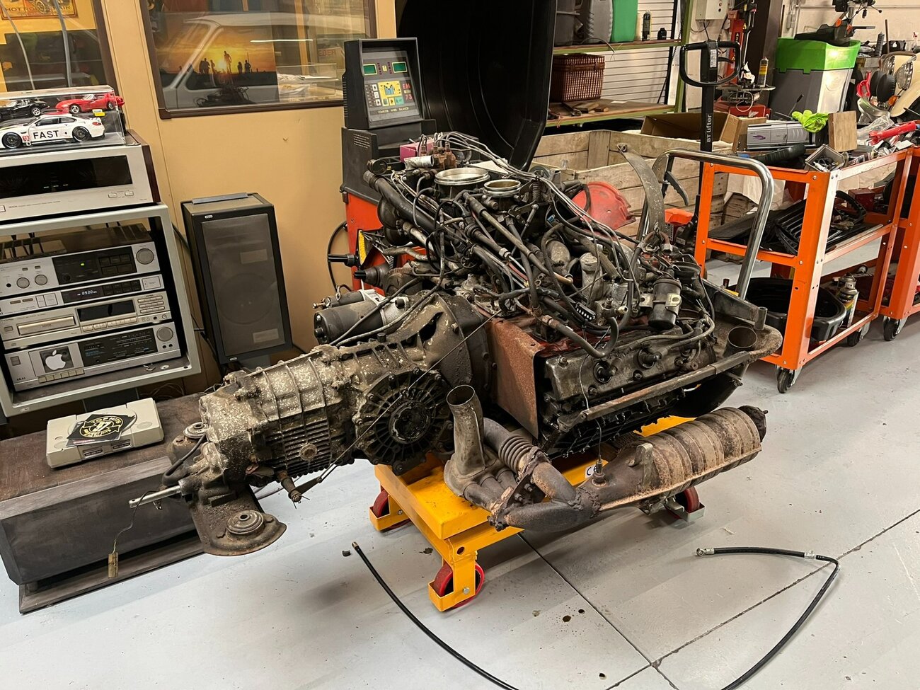

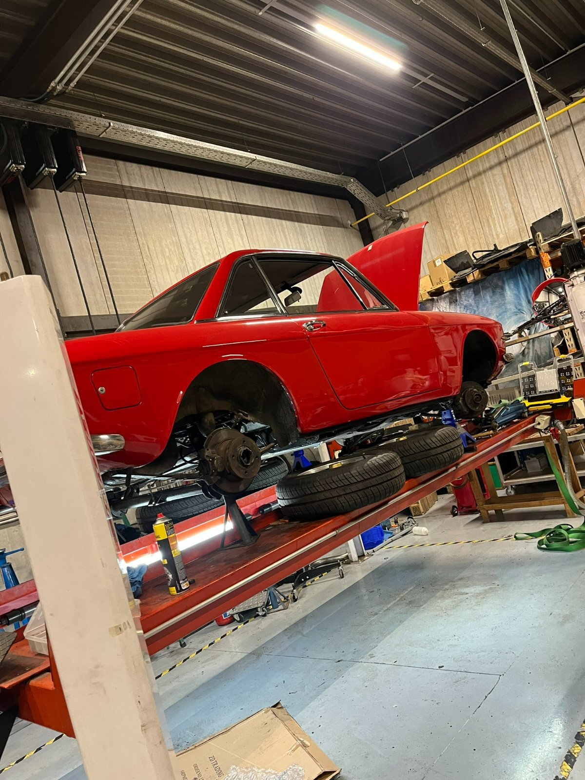

Bjorno 2.274 Geplaatst: 24 augustus 2024 Auteur Geplaatst: 24 augustus 2024 Het heeft hier wat langer geduurd dan gepland maar de motor zit er terug in. Jammer genoeg is de klant niet geïntreseerd in he esthetische maar moet gewoon werken. Dus niets proper maken en oude versleten hitteschilden moesten ook blijven zitten. Zit ook al veel roest achter de motor maar ik dit moest gewoon snel even "opgekuist" worden. Zonde maar bon als kklant dat wil. Volgende week nog wat afwerken en dan kan die terug buiten. Wat hebben we nog binnen staan: - Triumph TR3A voor een nieuwe startkrans - Ford Mustang waar heel het koel circuit vernieuwd moet worden. - Lancia Fulvia met rem problemen - Riley RMA met rem die blijft hangen - Porsche 944 S2 met wat roest die weg gewerkt moet worden. 2 Quote

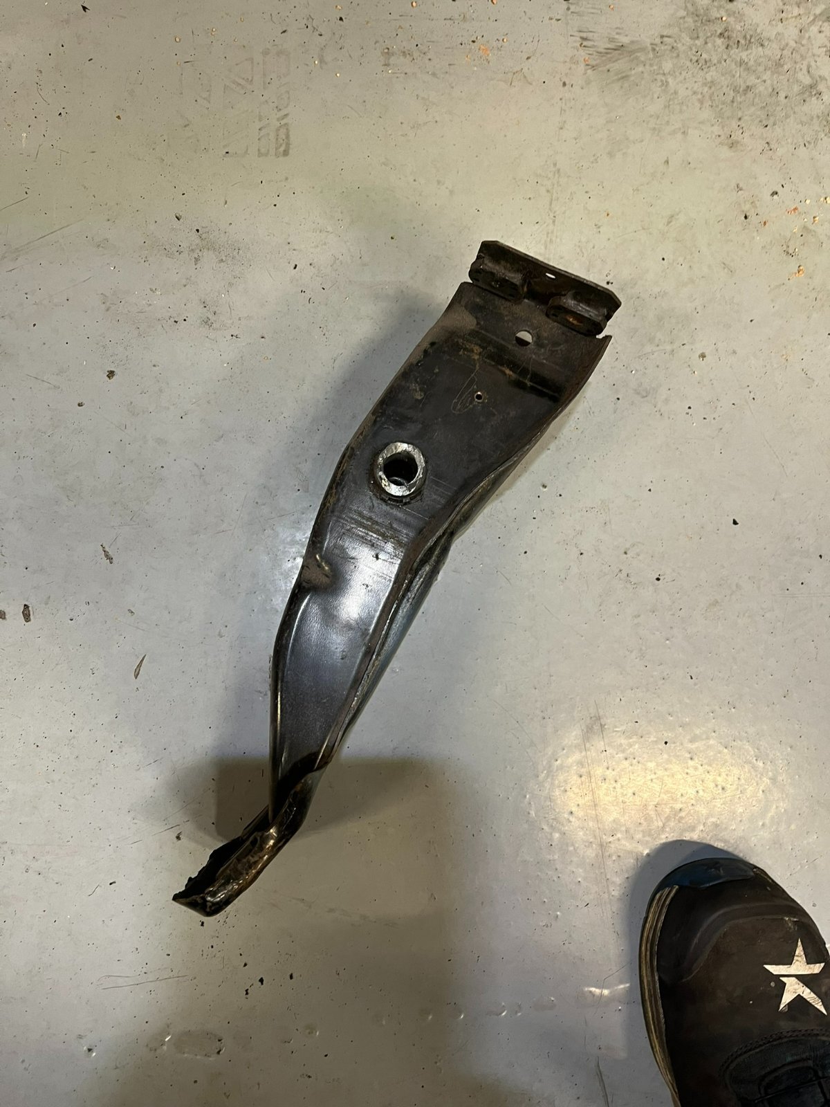

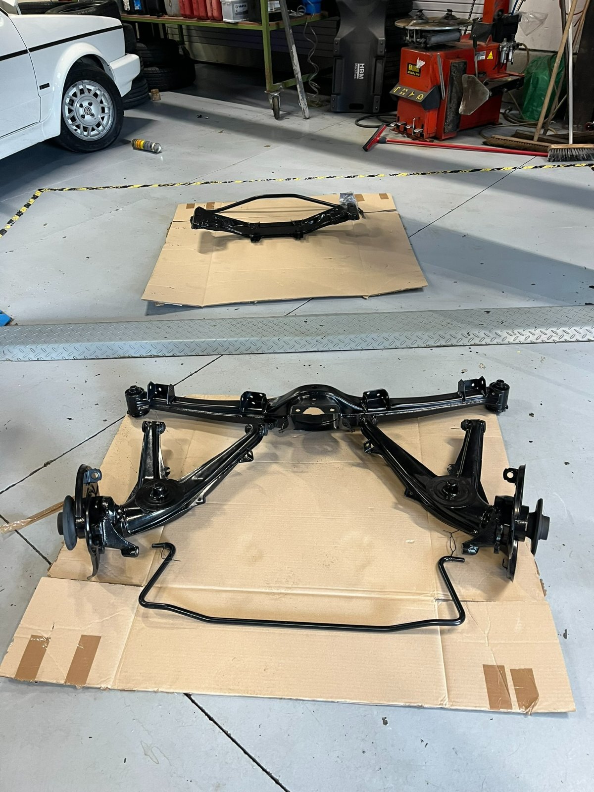

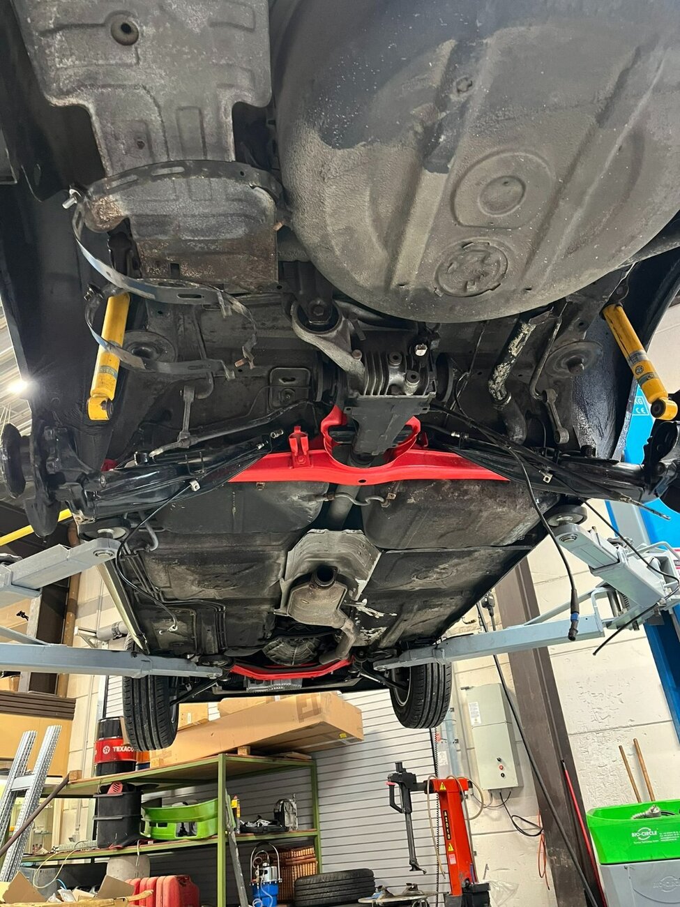

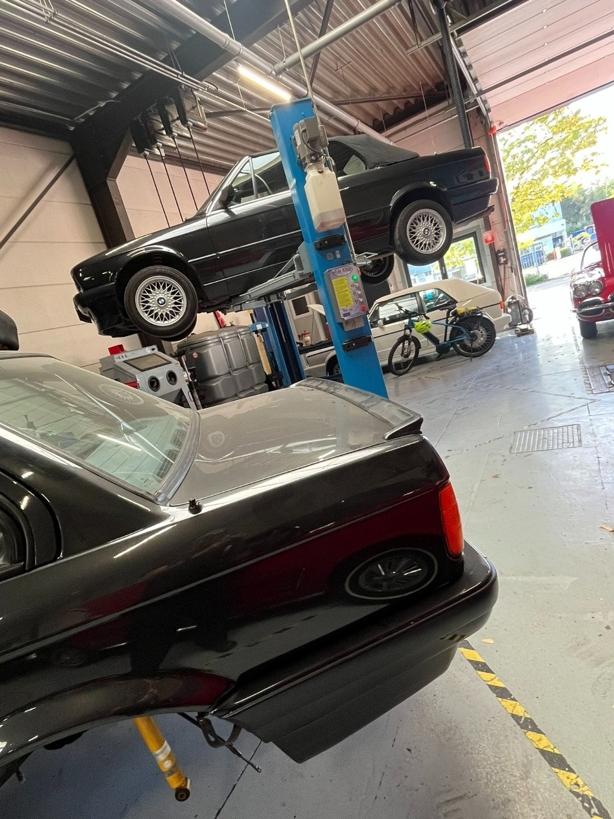

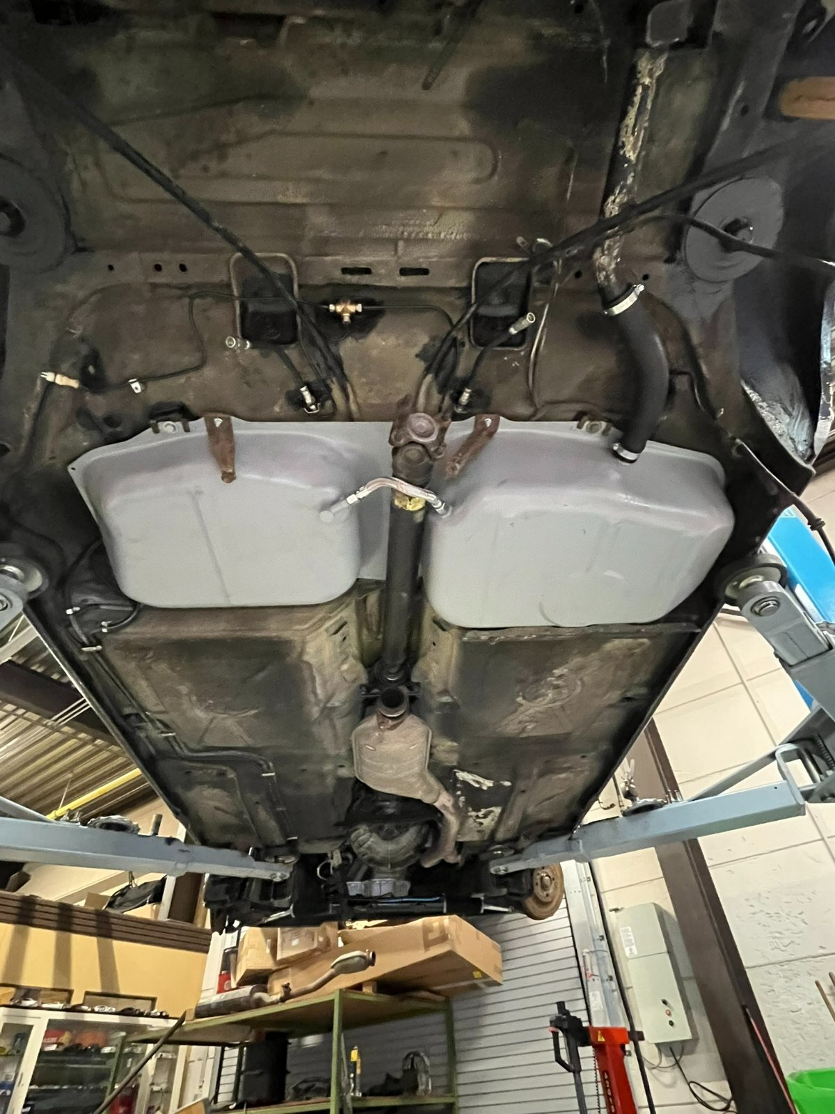

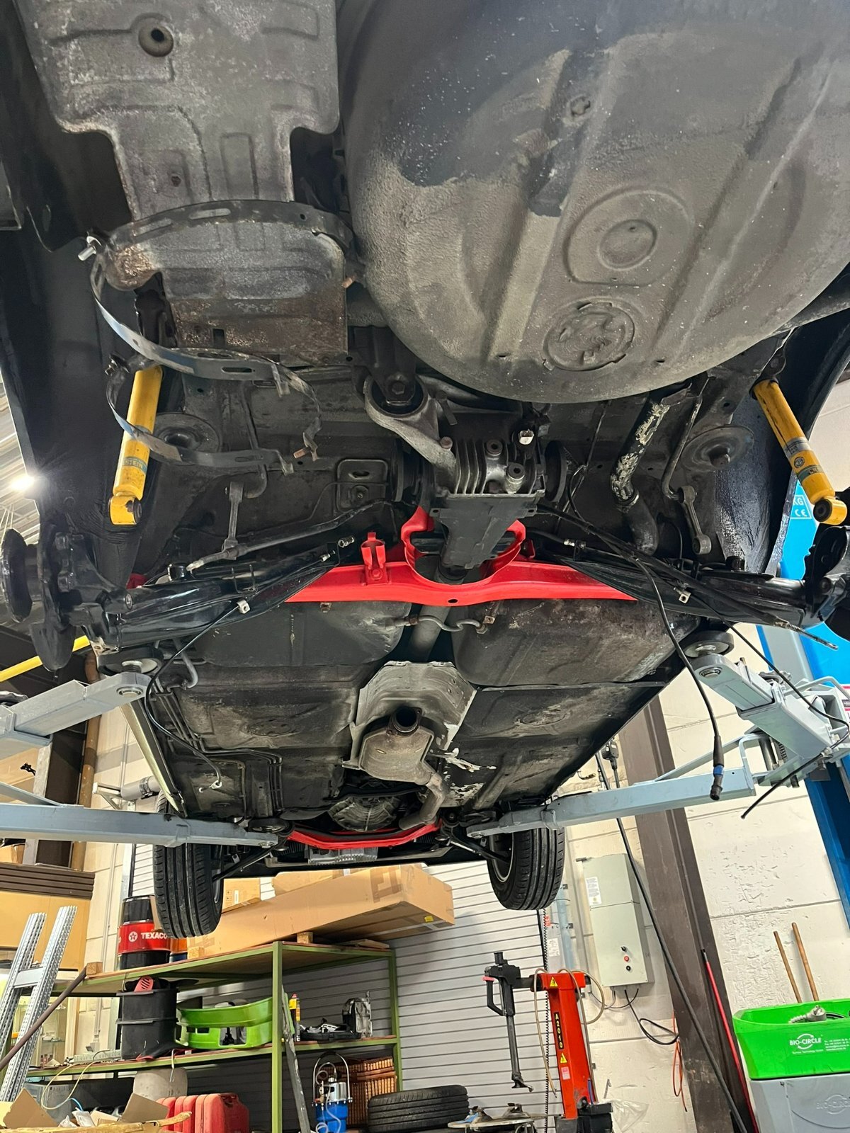

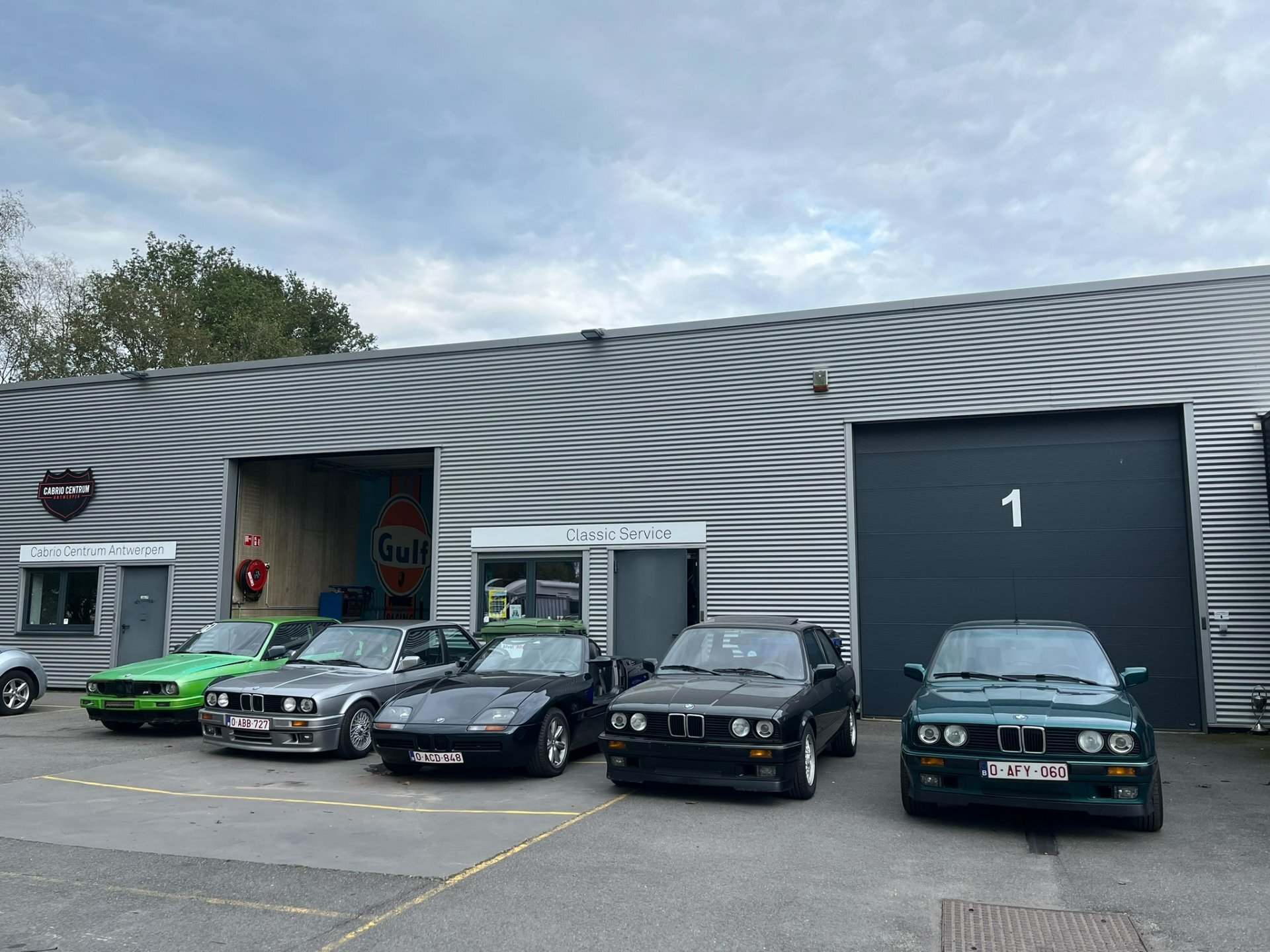

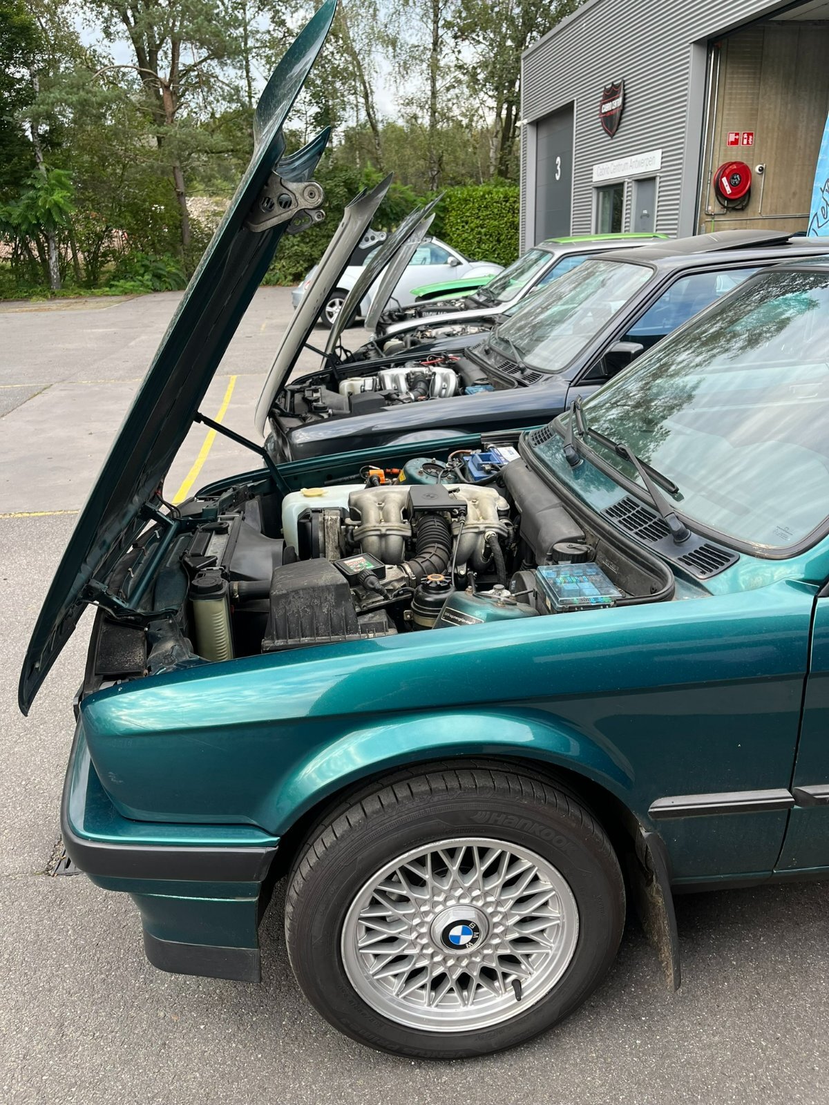

Populair bericht Bjorno 2.274 Geplaatst: 28 september 2024 Auteur Populair bericht Geplaatst: 28 september 2024 Nog is een update van Retro City Workshop: BMW E30 318is van het E30 forum van vroeger is ook bij mij terecht gekomen. Staat al dik 10 jaar aan de kant en moet terug ingeschreven worden. Toen ik deze naar boven deed viel mij de Belgische driekleur snel op. Mits de remleidingen toch aan vervangen toe waren en de achteras hier voor weg moest beslist om voor en achteras voleldig te demonteren om opnieuw in zwart te laten poederlakken. Bij de werken ook gemerkt dat de brandstoftank vol roest zat en dus ook nieuwe tank en brandstof pomp gemonteerd. En dus nieuwe remleidingen van voor to achteraan. Gisteren waren de onderdelen klaar dus deze liggen nu klaar voor montage: Daarnaast nog een Cabrio broertje bij gekomen. In een andere garage KW variante 1 gemonteerd. Kerel is dan daarna in de Alpen gaan rijden? geen problemen gehad tot hij de wagen in de garge wilde zetten en plots niet meer wilde bewegen. Ter plekke gezien dat linkse remklauw was los gekomen en tegen de velg geblokkeerd zat. Bleek dat alle 4 bouten los zaten van de voorste remklauwen ...die kerel dus veel geluk dat die klauw niet in de bergen is los gekomen. Nu nieuwe bouten in gestoken en loctite op gedaan. Met naar mij te rijden had hij ook een geluid, kwam van cardan, hittelschild weg genomen en rara wat zat er tussen cardan en hitteschild? Een bout van de remklauw. Hij heeft de wagen ook nog geen 6 maanden en ik vroeg of hij weet wanneer de distributieriem vervangen is geweest. Volgens de handelaar is dat bij hem gebeurd maar kon geen factuur laten zien. Dus toch maar even nagekeken maar volgens mij is dat geen al te nieuwe distributie riem dat er op zit en dus belist een neiuwe op te leggen. Oude en nieuwe riem, als die oude maar 6000 km heeft gedaan... Meeloop rol is dan toch ook niet vervangen. Goed nieuws dus dat er meer en meer BMW binnenkomt. Na de aankoop van de nieuwe track toy ook nog even een photoshoot gedaan: 316i M40 318IS M52 Z1 M20B25 320is S14 E30 S50 Ma bon genoeg BMW Deze Lancia Fulvia heeft nieuwe: - Remblokken voor en achter- - Hoofrem cilinder - Rem flexibels - Onderste fusee kogel - Onderste rubbers draagarm - Bovenste fusee kogel - Afstands rubber veer/draagarm En me ook nog bezig gehouden met reviseren van een stuurhuis van een Jaguar XJS V12: En van een '66 Mustang was de rem pedaal en koppelingspedaal los gekomen. Bus van steun was afgebroken waardoor pen er uit kwam en de pedalen dus los kwamen....ook niet iets dat je wil voelen tijdens het rijden. Oude steun: Ook geen pretje om te steken trouwens. En nieuwe temperatuur meter ingebouwd: 15 Quote
Populair bericht Bjorno 2.274 Geplaatst: 16 oktober 2024 Auteur Populair bericht Geplaatst: 16 oktober 2024 (aangepast) Ondertussen bijna 9 maand verder en de zaak heeft al goed gedraaid. Grootste uitdaging blijft nog om de werkplaats proper te houden en ik moet ook wat meer nee zeggen als ik zelf niet overtuigd ben dat ik het tegen zijn deadline af ga krijgen alsook dingen tussendoor nog bij nemen (bij enorme drukte) om de klant nog verder te helpen. Haast en spoed.... Bekendheid blijft wel goed rond gaan en zo komen er ook meer en meer BMW's in mijn richting, dus ook dat verloopt goed. Nu nog 3 wagens afkrijgen voor Donderdag avond want dan is het eindelijk mijn wel verdiend verlof. Van 19 Oktober tot 19 November maandje weg. Ik ga een Mobilhome van vrienden van Ottawa, Canada naar Monterey Mexico rijden. Dwars door Amerika dus en dit tijden de verkiezingen...wordt leuk. 16 oktober 2024 aangepast door Bjorno 11 Quote
