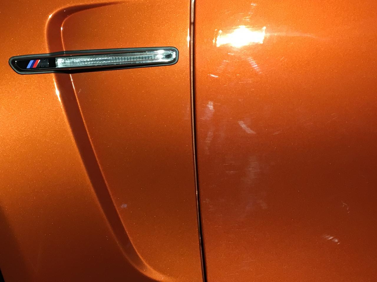

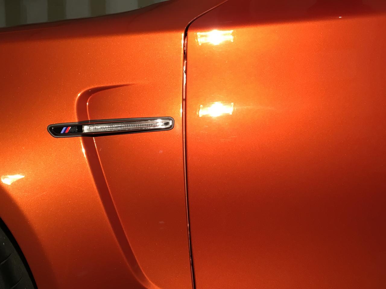

Ice_Ken 6.465 Geplaatst: 13 februari 2017 Geplaatst: 13 februari 2017 heb ook nog eens eentje gedaan: Quote

Ice_Ken 6.465 Geplaatst: 13 februari 2017 Geplaatst: 13 februari 2017 1 hour ago, Polle Petrol said: Heb je dat geflikt op een weekend, Ken? op 1 dag, 8u30 tot 17u Quote
Ice_Ken 6.465 Geplaatst: 13 februari 2017 Geplaatst: 13 februari 2017 18 minutes ago, Polle Petrol said: 1 staps correctie? jepz, Menzerna FG400 en paarse pad van scholl concepts op men dap900. De eigenaar wou vooral dat veel krassen verdwenen. Quote
Polle Petrol 583 Geplaatst: 13 februari 2017 Geplaatst: 13 februari 2017 De verfijning zou 'm toch niet meer zien? [emoji6] Serieus buzze geven om dat in die tijd te klaren, vind ik. Quote
Ice_Ken 6.465 Geplaatst: 13 februari 2017 Geplaatst: 13 februari 2017 2 minutes ago, Polle Petrol said: De verfijning zou 'm toch niet meer zien? Serieus buzze geven om dat in die tijd te klaren, vind ik. idd, maar persoonlijk zou ik toch verfijnen met Ip2100 en oranje pad van scholl, zeker op donkere kleuren, geeft dat toch wat meer diepte in de glans. Was inderdaad serieus buzze geven en niet tot het uiterste detail polieren, maar het resultaat is goed en de eigenaar was zeer tevreden. 1 Quote
