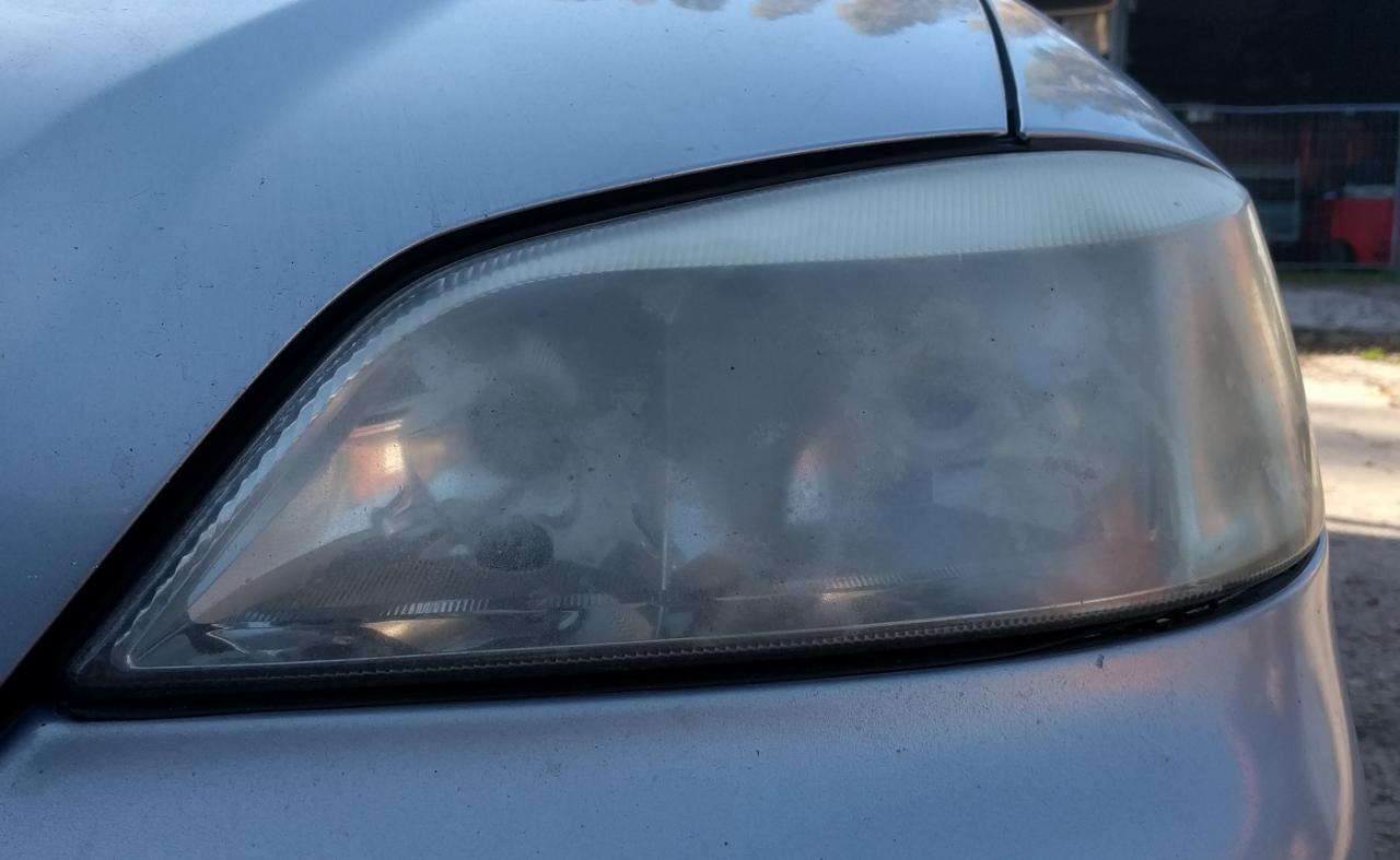

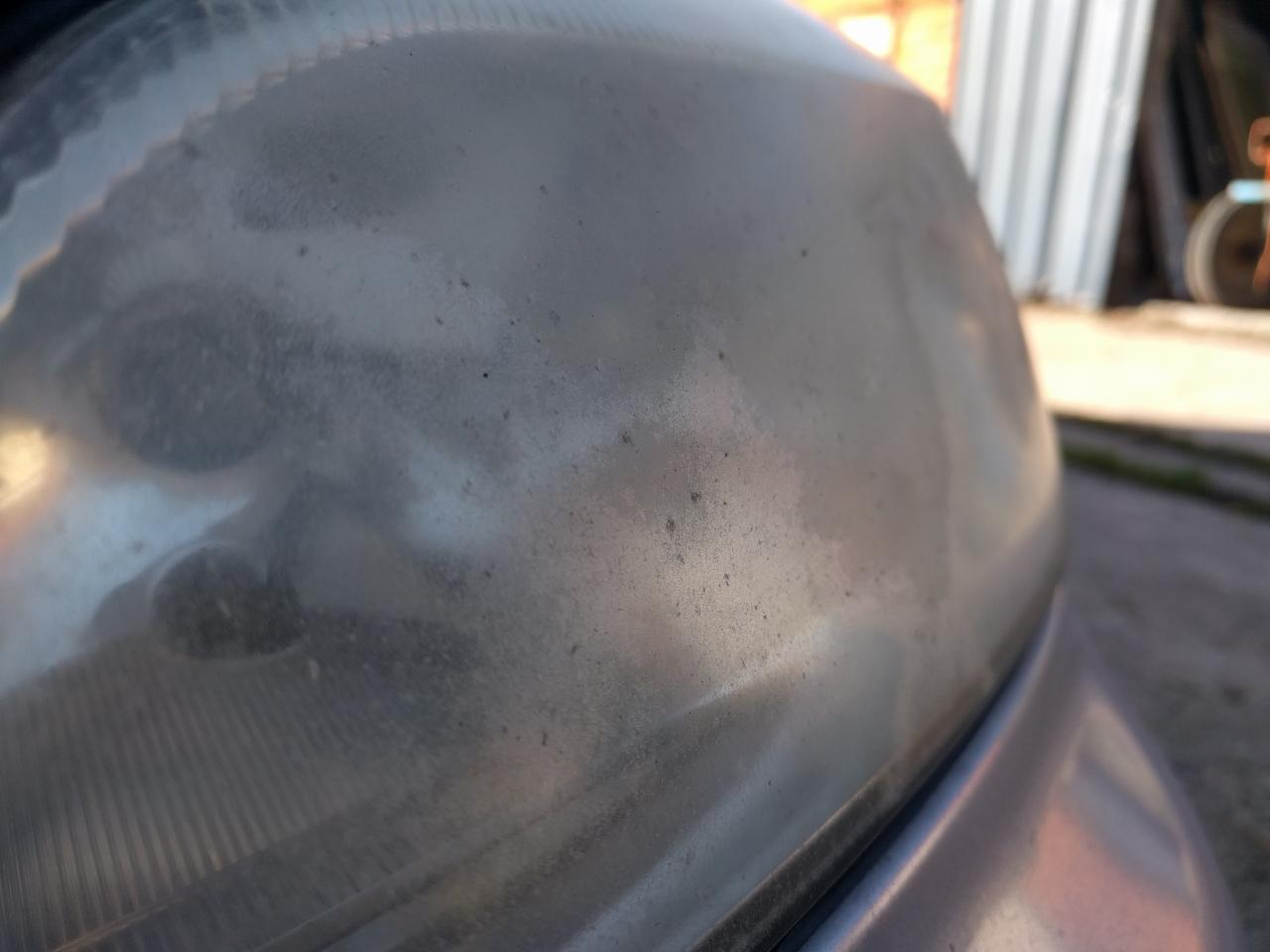

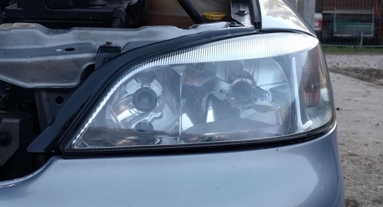

Soundstorm 2.637 Geplaatst: 7 april 2017 Geplaatst: 7 april 2017 6 hours ago, gTa said: Secundo: het plexi van koplampunits polieren. Doen of niet? (idem met mistlichtjes) Je leest vanalles. "Daar ligt een UV-werende coating op en je lichtblokken gaan gelig of melkachtig worden als je dat wegpoliert!" en zo. Waar of niet? Advies? Deze winter gedaan op de auto van mijn moeder. Eerst schuren, van korrel 500 tem 5000, daarna nog polieren met PlastX. Heb er speciale lak voor gekocht om er voor te zorgen dat ze terug UV bestendig zijn, maar nog niet gebruikt. Was in de rapte om hem terug door de keuring te krijgen. (op de voor-foto's zijn de koplampen effectief wel al gewassen ) 3 Quote
