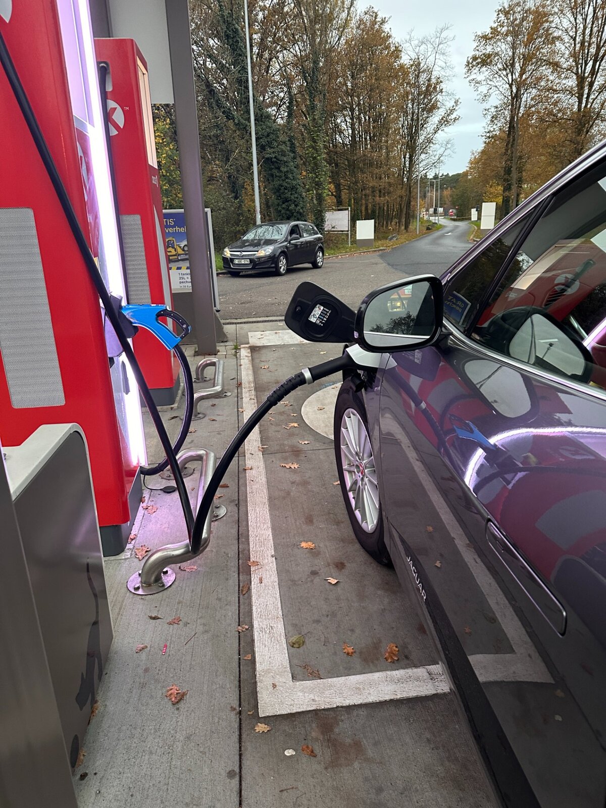

Kartfreak 1.899 Geplaatst: 14 november 2025 Geplaatst: 14 november 2025 Ik had een wagen van een klant die binnen moest bij JLR Maastricht voor een probleem met de batterij. Wagen gaf "Hybride Accu Storing". Klant zet de wagen bij ons af met 80km rijbereik... Even aan de lader gehangen om toch wat meer juice te hebben. Er was geen laadkabel op 220V bij, dus thuisladen was uitgesloten... Vertrokken op de zaak met 111km rijbereik. Naar huis gereden (kleine 20km), daar aangekomen met 92km rijbereik, normaal dus. 92km rijbereik en ik had een ritje van 55km voor de boeg deze ochtend. 95% autosnelweg. Wagen stond binnen in de garage, maar ik was de straat nog niet uit of zat al maar aan 87km. Oprit autostrade werd dat al onder de 80km. Mij ondertussen rustig achter een vrachtwagen gezet (nooit boven de 100 km/u uit geweest). Beginnen tellen en gezien dat het wel heel erg nipt ging worden (ik zat op een bepaald moment onder de 20km overschot). Gestopt op een snelwegparking, daar de snellader aangehangen en hopen dat mijn laadkaart 't deed. Hoeray! Koffie'tje gedronken en weer ingestapt. 110km rijbereik zei 'ie. Ik zet 'm aan "laadmodule probleem". Allerlei rode meldingen, wagen ging in versnelling, maar verplaatsen lukte amper. Stuur had geen bekrachtiging. Even in R - D en terug P. Toen kon ik wel vertrekken, heel rustig de parking af gereden en dan de snelweg op. Kalm aan gedaan en rustig tot in Maastricht geraakt. Blij dat ik er was 1 Quote

Kartfreak 1.899 Geplaatst: 14 november 2025 Geplaatst: 14 november 2025 4 uren geleden, bud wijzer zei: Je hebt daar nu ook wel de crème de la crème qua hybride kwaliteit mee zie ik op de badge Echte topketel! 2x batterijcellen vervangen. Nu waarschijnlijk er weer defect, dus een heel nieuw pack. Allemaal onder garantie gelukkig. Quote

Dawud 4.619 Geplaatst: 14 november 2025 Geplaatst: 14 november 2025 9 uren geleden, Kartfreak zei: Wat is die blauwe pistool aan de laadpaal? Onlangs ook zo één gezien in Duitsland. Quote
Polygoon 15.057 Geplaatst: 14 november 2025 Geplaatst: 14 november 2025 3 minuten geleden, Dawud zei: Wat is die blauwe pistool aan de laadpaal? Onlangs ook zo één gezien in Duitsland. Volgens mij een chademo (?) aansluiting. Quote
Dawud 4.619 Geplaatst: 14 november 2025 Geplaatst: 14 november 2025 6 minuten geleden, Polygoon zei: Volgens mij een chademo (?) aansluiting. Kan, paste niet bij mij. Terwijl ik daar 17min aan het laden was (maar 27% ) zijn er 2 auto’s proberen te laden waar het ook niet bij lukte, iets van Mercedes en een ID5 Quote
