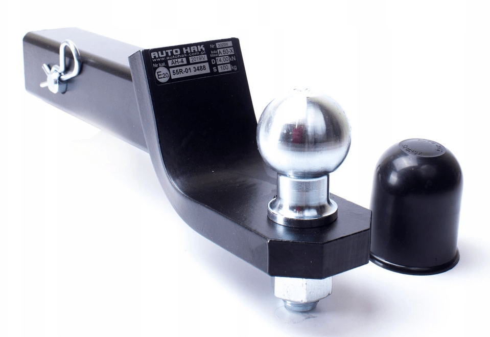

gewoon ik 6.687 Geplaatst: 27 oktober 2022 Delen Geplaatst: 27 oktober 2022 ze roesten niet weg, enkel die borgpin. Hij vind die dingen zo (maar dat niet blinkend, en proper, alhoewel hij eens zo een fancy weeghaak gevonden had), dit is uiteraard een internetfoto. Hier zit zo een geveerde borgclip op. Als die weg is, gaat je borgas eruit. De dikte van die as maakt niet uit (ingevet wel, vastgeroest in beter als borging). Die assen vindt hij niet terug, is nochtans ook goed staal om iets mee te kunnen smeden. Mens woont in Peavine, Oklahoma. Aangezien hij regelmatig auto's een paar dagen langs de kant van de weg ziet staan omdat ze platte band hebben, lijkt mij logisch dat de remork daar ook achtergelaten zou worden. Zolang het niet in de weg ligt, blijft het daar liggen, soms kort soms lang. Gezien zijn streek, lijkt het mij ook niet direct allemaal om prachtig onderhouden exemplaren te gaan. Maar ik vind het raar om die pen van alu te maken, dat is zuiver afschuivingskracht, daar kan alu meestal niet goed tegen (je hebt legeringen die dat wel kunnen, maar die dingen zijn duur, dan is een as van c45 of van inox goedkoop). Dat massieve vierkant in alu, dat kan ik geloven. Daar zit massa genoeg in en worst case krijg je ovalen gaten, maar dat zie ik ook niet van vandaag op morgen gebeuren. Quote Link naar reactie Delen op andere sites Meer opties om te delen...

CAS 7.245 Geplaatst: 28 oktober 2022 Delen Geplaatst: 28 oktober 2022 9 uren geleden, gewoon ik zei: Dat massieve vierkant in alu, dat kan ik geloven. Daar zit massa genoeg in en worst case krijg je ovalen gaten, maar dat zie ik ook niet van vandaag op morgen gebeuren. Het deel waar de bol op gemonteerd zit gaat uiteindelijk wel ovale gaten krijgen door de krachten die er op komen samen met de speling die je hebt. Kan je wel lang tegen houden door dat in te vetten zodat die minieme speling die er is, opgevangen kan worden door het vet. Dacht al dat het een Amerikaan moest zijn die in een gebied woont waar sommige van mijn foto's uit komen. Trekhaak in je vb is trouwens uit Polen. Identiek zelfde setup als de standaard VS trekhaak, maar dan met CE keuring en maar 100kg toegelaten kogeldruk. Quote Link naar reactie Delen op andere sites Meer opties om te delen...
gewoon ik 6.687 Geplaatst: 28 oktober 2022 Delen Geplaatst: 28 oktober 2022 11 uren geleden, CAS zei: Het deel waar de bol op gemonteerd zit gaat uiteindelijk wel ovale gaten krijgen door de krachten die er op komen samen met de speling die je hebt. Kan je wel lang tegen houden door dat in te vetten zodat die minieme speling die er is, opgevangen kan worden door het vet. Dacht al dat het een Amerikaan moest zijn die in een gebied woont waar sommige van mijn foto's uit komen. Trekhaak in je vb is trouwens uit Polen. Identiek zelfde setup als de standaard VS trekhaak, maar dan met CE keuring en maar 100kg toegelaten kogeldruk. Het was een amerikaan. We waren bezig over hun systeem. Ik blijf het een goed systeem vinden. Het faalt omdat er zijn die er niet om kijken. Maar goed daar vallen ook merr wielen vam auto's dan hier in europa. Wilt daarom niet zeggen dat het systeem van bouten/moeren slecht is. Geen idee. Was een duidelijke foto vandaar dat ik die genomen heb. Quote Link naar reactie Delen op andere sites Meer opties om te delen...
CAS 7.245 Geplaatst: 28 oktober 2022 Delen Geplaatst: 28 oktober 2022 1 uur geleden, gewoon ik zei: Geen idee. Was een duidelijke foto vandaar dat ik die genomen heb. Heb de zwaardere versie van hun. Waarbij dus die staaf massief staal is en er zit dan een inkeping in die je van buiten af met een moer kan regelen zodat de boel op spant. https://www.rameder.be/auto-hak-trekhaak-voor-een-vierkante-kokeropname-met-2-gats-flenskogel-132181-07441-1.html Ook wel goed systeem. Maar het verstellen in hoogte is niet zo makkelijk dan het Amerikaans systeem. Dus deze zit er bij mij op voor de keuring. Quote Link naar reactie Delen op andere sites Meer opties om te delen...
