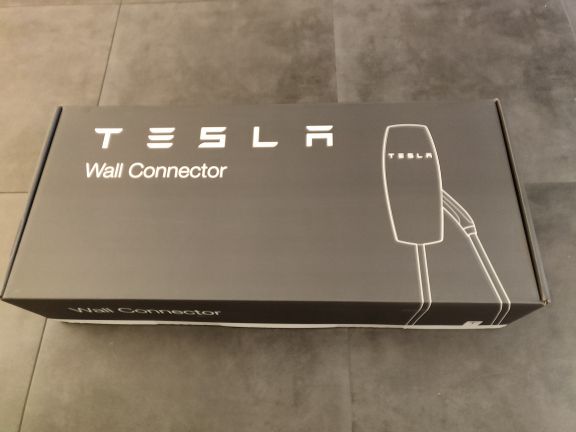

Race7 132 Geplaatst: 13 augustus 2018 Delen Geplaatst: 13 augustus 2018 On 8/10/2018 at 4:04 PM, wooter said: On 8/10/2018 at 4:00 PM, Race7 said: Juist even gebeld met Tesla Aartselaar, wall chargers worden niet los verkocht. Enkel bij aanschaf Tesla op basis van VIN Vreemd. Hetzelfde verhaal bij Tesla Hasselt, Gent of Zaventem? Vrijdag ben ik nog even langs gegaan bij Tesla vestiging in Zaventem, en vandaag de lader kunnen gaan ophalen. Daar kon het blijkbaar dus wel. Link naar reactie Delen op andere sites Meer opties om te delen...
DDke 7.311 Geplaatst: 13 augustus 2018 Delen Geplaatst: 13 augustus 2018 20 minutes ago, Race7 said: Vrijdag ben ik nog even langs gegaan bij Tesla vestiging in Zaventem, en vandaag de lader kunnen gaan ophalen. Daar kon het blijkbaar dus wel. Dit is niet voor een tesla he? Laat mij eens weten of je iets moet doen om ‘m vrij te schakelen voor andere merken ajb? Link naar reactie Delen op andere sites Meer opties om te delen...

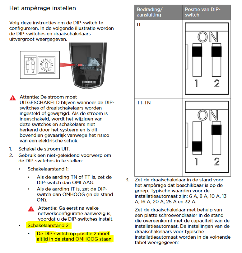

Race7 132 Geplaatst: 13 augustus 2018 Delen Geplaatst: 13 augustus 2018 Van wat ik online gevonden heb, is het volgende DIP switch die volgens de handleiding steeds omhoog moet staan. Ik vermoed dat als je 'm omlaag zet dat hij enkel Tesla laadt. Maar zal het bevestigen eens geïnstalleerd. Link naar reactie Delen op andere sites Meer opties om te delen...

DDke 7.311 Geplaatst: 14 augustus 2018 Delen Geplaatst: 14 augustus 2018 9 hours ago, Race7 said: Van wat ik online gevonden heb, is het volgende DIP switch die volgens de handleiding steeds omhoog moet staan. Ik vermoed dat als je 'm omlaag zet dat hij enkel Tesla laadt. Maar zal het bevestigen eens geïnstalleerd. Ik denk idd dat het dat is. 5 hours ago, wooter said: Normaal worden de TMC’s geleverd zodat ze alle merken kunnen laden. Jij wil misschien jouw Destination Charger met opschrift “enkel Tesla” open stellen, maar niet vergeten dat ernaast ook een Destination Charger staat die expliciet wel open staat voor andere merken. Ik weet niet of je negatieve commentaren op sociale media wil omdat je BMW aan een “tesla only” plek staat te laden. Je hebt dit al gezegd; Ik wil het graag weten, is daarom niet dat ik het ook ga uitvoeren. Link naar reactie Delen op andere sites Meer opties om te delen...
