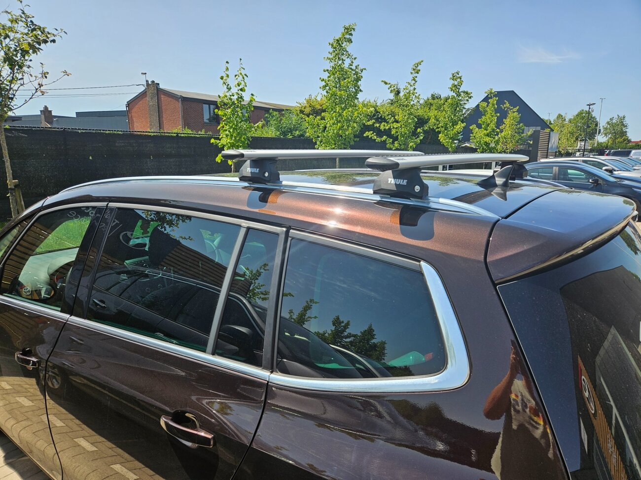

FERSCU 0 Geplaatst: 19 juli 2023 Delen Geplaatst: 19 juli 2023 Beste, Ik zou 2 thule dakdragers achteraan een Peugeot Expert bouwjaar 2018 L1H1 wensen te plaatsen. Echter is het probleem dat deze auto enkel vaste verankeringspunten heeft. Het is belangrijk dat we ze achteraan de auto kunnen plaatsen op exact 50cm van elkaar (zie foto). Ik heb volgend product gevonden echter is dit voor een ander type auto. https://www.thule.com/nl-be/rv-racks/rv-roof-racks/thule-smartclamp-system-l2h2-_-301640 Iemand enig idee hoe dit kan opgelost worden? PS de bedoeling van deze opstelling is dat we hier een meettoestel wensen op te plaatsen wat enkel op deze manier kan bevestigd worden en achteraan de auto dient te staan. Quote Link naar reactie Delen op andere sites Meer opties om te delen...

FERSCU 0 Geplaatst: 19 juli 2023 Auteur Delen Geplaatst: 19 juli 2023 Bedankt voor uw hulp, echter is dit geen oplossing voor het probleem daar het toestel dat we willen bevestigen aan de houder enkel bevestigd kan worden op specifieke thule dakdragers. Ik ben meer op zoek naar een bar waarop ik deze dakdragers op kan bevestigen (verschuifbaar). Quote Link naar reactie Delen op andere sites Meer opties om te delen...
Joske 683 Geplaatst: 20 juli 2023 Delen Geplaatst: 20 juli 2023 https://bestelauto-accessoires.nl/product/roofrails-citroen-jumpy-2016-peugeot-expert-2016-toyota-proace-2016/?attribute_pa_lengte-wielbasis=l2&attribute_pa_materiaal=aluminium-grijs&gclid=Cj0KCQjwk96lBhDHARIsAEKO4xauSptAgC4LCv6yp_vuzUxHbBPNqt-TEzQszWN3JA-5WWq7zD47xRAaAq-_EALw_wcB Kan dit helpen? Daar kunt ge dan uw dwarse dragers op zetten. Quote Link naar reactie Delen op andere sites Meer opties om te delen...
