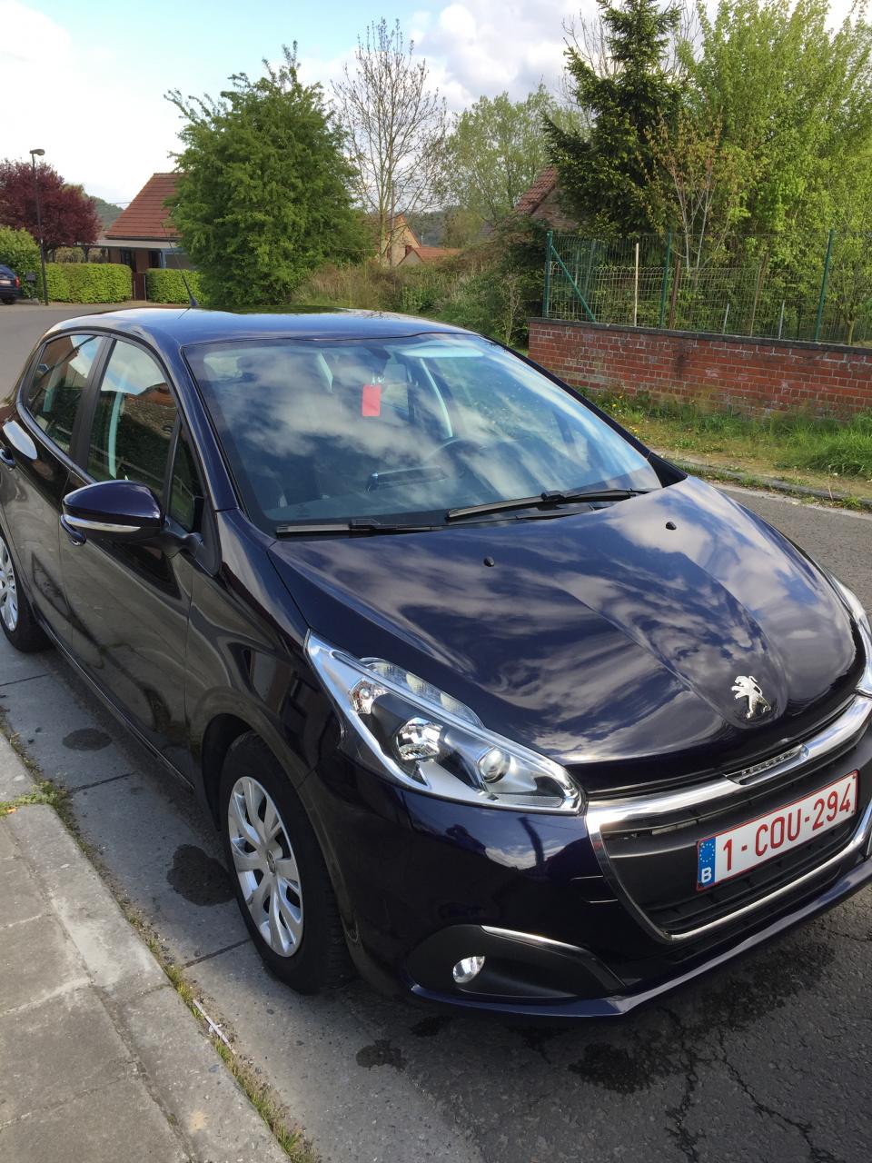

DDke 8.689 Geplaatst: 22 april 2017 Geplaatst: 22 april 2017 Heb een deel van de producten getest op mijn vrouw haar autootje foam shampoo wetcoat quick detailer 4 Quote
