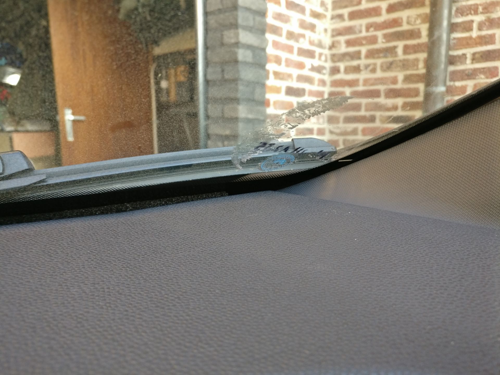

Dimitri 734 Geplaatst: 20 februari 2019 Geplaatst: 20 februari 2019 Wat gebruiken jullie om stickerresten te verwijderen? Net de groene sticker afgehaald van de vorige eigenaar, maar er zijn dus nog wat resten achtergebleven Quote
#166 276 Geplaatst: 20 februari 2019 Geplaatst: 20 februari 2019 50 minuten geleden, Dimitri zei: Wat gebruiken jullie om stickerresten te verwijderen? https://www.carclean.com/nl/caramelschijf-tape-eraser.html 1 Quote
Jochen 6.085 Geplaatst: 20 februari 2019 Geplaatst: 20 februari 2019 2 uren geleden, DDke zei: Nagellak-remover Op glas ok maar niet op lak! Wasbenzine, white spirit en idd WD40. Of een fancy productje dat 10x teveel kost Quote
knight-rider 105 Geplaatst: 20 februari 2019 Geplaatst: 20 februari 2019 Ik had hier altijd HG stickerverwijderaar Quote
Dimitri 734 Geplaatst: 20 februari 2019 Geplaatst: 20 februari 2019 Heb het er uiteindelijk afgekregen met nagellak remover Quote
D Squaloid 211 Geplaatst: 21 februari 2019 Geplaatst: 21 februari 2019 11 hours ago, Jochen said: Op glas ok maar niet op lak! Wasbenzine, white spirit en idd WD40. Of een fancy productje dat 10x teveel kost Wat is er mis met op lak? Ik heb het gedaan om de lijmresten weg te doen van type aanduiding. Er is niks van te zien. Quote
ex-Mooseman 14.595 Geplaatst: 21 februari 2019 Geplaatst: 21 februari 2019 Dissolvent zou wel eens matte plekken durven trekken Quote
teus_ 245 Geplaatst: 21 februari 2019 Geplaatst: 21 februari 2019 Dissolvent is gewoon aceton met wat kleur en een geurtje. Zeer sterke solvent die je niet onbezonnen gebruikt. Tast redelijk wat kunststoffen onmiddellijk aan, 1K verf uit een spuitbusje lost het direct op. moderne 2K lak kan er misschien kortstondig tegen, maar ik zou eerst een klein stukje testen. Quote
DDke 8.689 Geplaatst: 21 februari 2019 Geplaatst: 21 februari 2019 Dit ging toch over een sticker op glas? Quote
gTa 28.028 Geplaatst: 21 februari 2019 Geplaatst: 21 februari 2019 1 uur terug, teus_ zei: Dissolvent is gewoon aceton met wat kleur en een geurtje. Zeer sterke solvent die je niet onbezonnen gebruikt. Tast redelijk wat kunststoffen onmiddellijk aan, 1K verf uit een spuitbusje lost het direct op. moderne 2K lak kan er misschien kortstondig tegen, maar ik zou eerst een klein stukje testen. En gek genoeg gebruik K3 het voor hun nagellak te removen. 1 Quote
