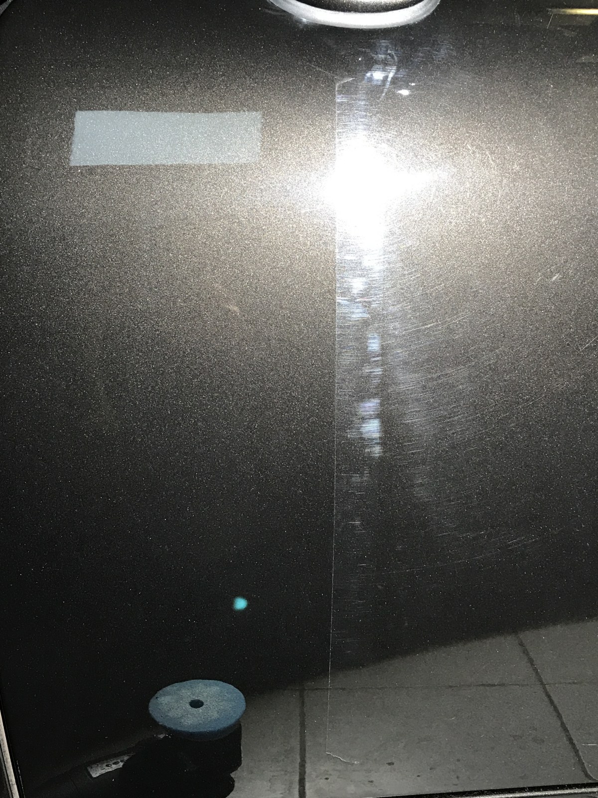

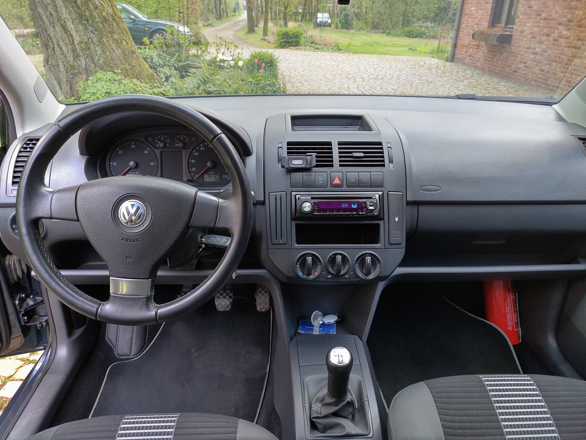

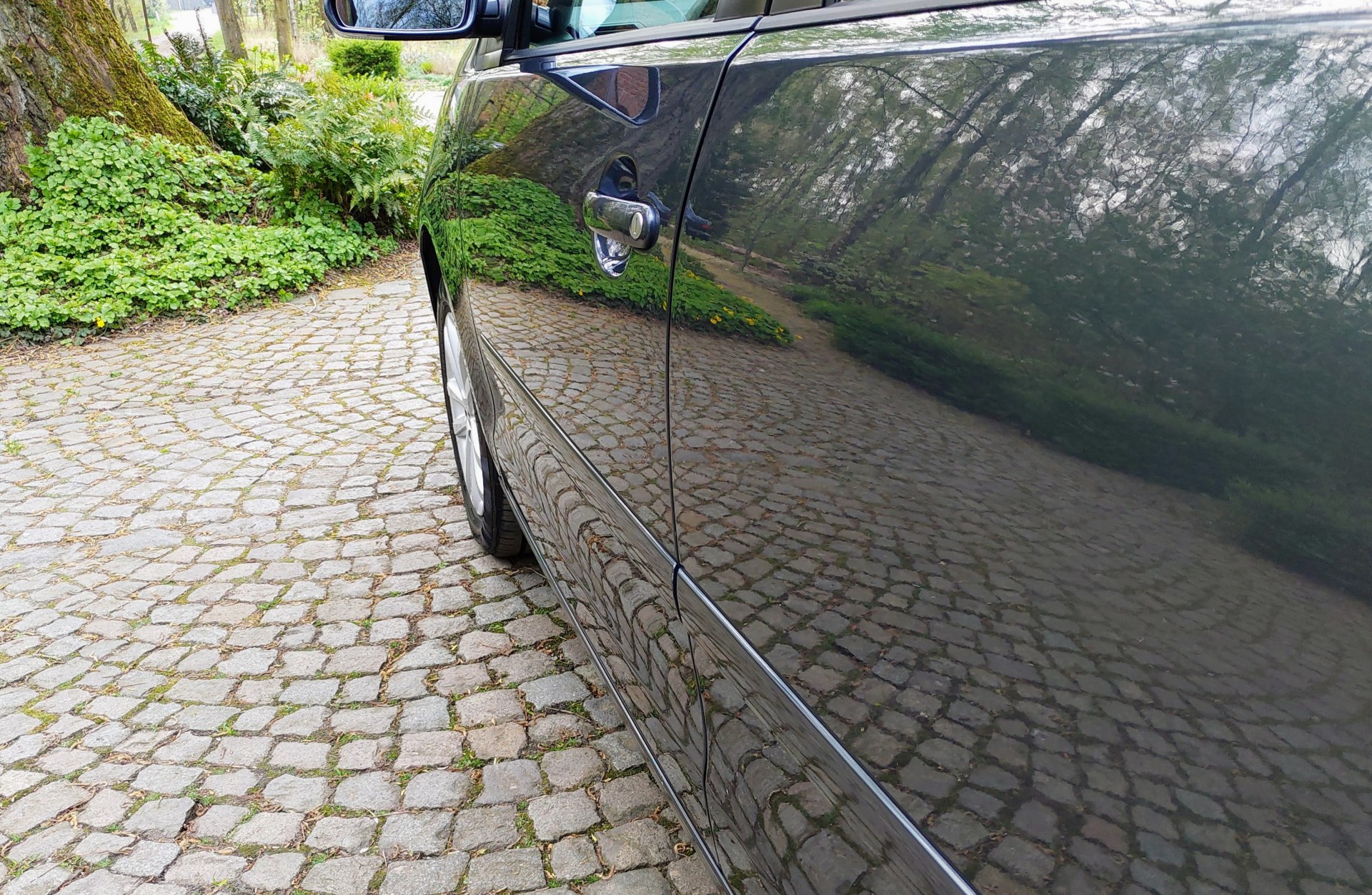

Jochen 5.159 Geplaatst: 14 april 2019 Delen Geplaatst: 14 april 2019 Gisteren en vandaag me bezig gehouden met de Polo van mijn vriendin wat proper te zetten. Wat een hoop werk is dat toch! Maar uiteindelijk wel de moeite waard geclayed gepolierd met Menzera 2200 op een orange Gloss-it pad Auto Finesse Though Prep 2 laagjes Jeffs werkstatt acrylic jett trigger ten slotte afgewerkt met Sonax xtreme brilliant shine detailer voor insane beading Stond mijn kar maar zo proper 3 Quote Link naar reactie Delen op andere sites Meer opties om te delen...

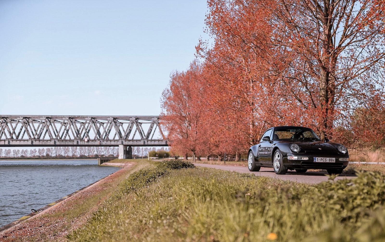

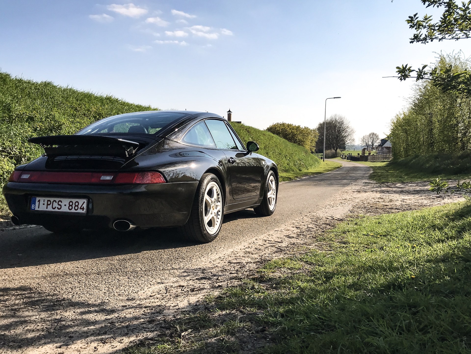

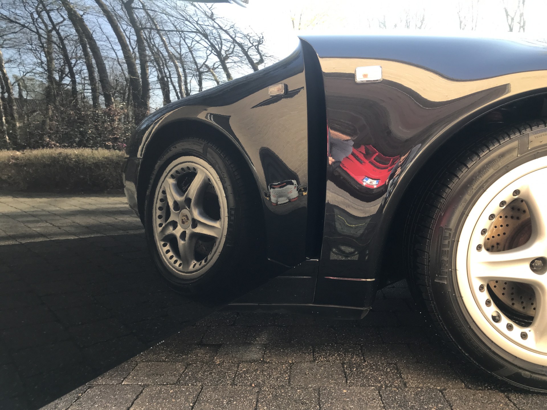

Alexx 3.262 Geplaatst: 14 april 2019 Delen Geplaatst: 14 april 2019 Op 8/3/2019 om 13:46, Simoni zei: Ik verkies Menzerna. 400: roterend met wol of paarse Schol. Excentrisch met Groen of blauwe Rupes 2200: excentrisch met Geel of groene Rupes of blauwe Scholl 3500: excentrisch met Scholl Oranje of Rupes geel Heb deze geprobeerd, super tip! Heel content van. Danku! 5 Quote Link naar reactie Delen op andere sites Meer opties om te delen...
Jenkins 1.993 Geplaatst: 14 april 2019 Delen Geplaatst: 14 april 2019 Amai, was nodig ook precies Mooi resultaat! 1 Quote Link naar reactie Delen op andere sites Meer opties om te delen...
Alexx 3.262 Geplaatst: 14 april 2019 Delen Geplaatst: 14 april 2019 10 minuten geleden, J3nkins zei: Amai, was nodig ook precies Mooi resultaat! Haha absoluut. 993 van een maat van mij. 6 Quote Link naar reactie Delen op andere sites Meer opties om te delen...
