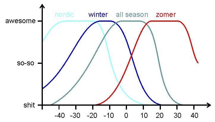

gTa 28.022 Geplaatst: 19 februari 2025 Geplaatst: 19 februari 2025 23 uren geleden, gewoon ik zei: Zeker, zijn ze nog steeds e. Alleen is het compromis niet meer op veiligheid of shit het hele jaar door ipv 1 seizoen compleet sukkelen. Ik volg die stelling niet. Naar mijn mening zijn ze niet méér "compromis" dan een zomerband dat ook is, of een winterband. Ze zitten er gewoon tussenin en presteren vergelijkbaar goed binnen in hun ideale bereik. (Is natuurlijk maar een vergelijking op één factor, nl. temperatuur, terwijl dat maar een klein deel van de determinerende elementen van het inzetbereik betreft.) Quote

PJH 21.018 Geplaatst: 11 maart 2025 Geplaatst: 11 maart 2025 Op 19/2/2025 om 22:25, gTa zei: Ik volg die stelling niet. Naar mijn mening zijn ze niet méér "compromis" dan een zomerband dat ook is, of een winterband. Ze zitten er gewoon tussenin en presteren vergelijkbaar goed binnen in hun ideale bereik. (Is natuurlijk maar een vergelijking op één factor, nl. temperatuur, terwijl dat maar een klein deel van de determinerende elementen van het inzetbereik betreft.) Blijft een zomerband eigenlijk shit bij -10°c, of warmt dat op en is dat na 10km so-so of zelfs awesome op droog wegdek? Quote

gTa 28.022 Geplaatst: 11 maart 2025 Geplaatst: 11 maart 2025 2 uren geleden, PJH zei: Blijft een zomerband eigenlijk shit bij -10°c, of warmt dat op en is dat na 10km so-so of zelfs awesome op droog wegdek? Heb ik nog nooit tests van gezien, maar zéér relevante bedenking. Op droog denk ik dat je rekening mag houden met de effectieve temperatuur van het rubber van je band: 't is dat wat gript op de ondergrond. Zelfs bij -10°C rijd je je band na enkele km naar de 10 à 15°C. Bij stevig rijden nog veel hoger. En je voelt dat ook. Quote
Le Capri Mauve 1.012 Geplaatst: 11 maart 2025 Geplaatst: 11 maart 2025 15 graden lijkt me wat veel. Mijn yokohama's hebben in de winter als ik van de snelweg kom minder grip dan als ik met koude banden vertrek in de andere seizoenen. Na een paar stevige bochten is de temperatuur in de winter meteen ok. Quote

gTa 28.022 Geplaatst: 11 maart 2025 Geplaatst: 11 maart 2025 5 uren geleden, Le Capri Mauve zei: 15 graden lijkt me wat veel. Mijn yokohama's hebben in de winter als ik van de snelweg kom minder grip dan als ik met koude banden vertrek in de andere seizoenen. Na een paar stevige bochten is de temperatuur in de winter meteen ok. Toch niet, bij normaal rijden in droog winterweer stabiliseert de gemeten temperatuur (staat bij mij op de boordmonitor) zich op ca. 15°C. Als ik wat doorpap of stevig in de remmen/bochten ga, neemt dat nog toe. Ik nuanceer wel graag de "na enkele km", als 't erg koud is duurt dat wel wat langer dan dat. Quote
Le Capri Mauve 1.012 Geplaatst: 11 maart 2025 Geplaatst: 11 maart 2025 1 uur terug, gTa zei: Toch niet, bij normaal rijden in droog winterweer stabiliseert de gemeten temperatuur (staat bij mij op de boordmonitor) zich op ca. 15°C. Als ik wat doorpap of stevig in de remmen/bochten ga, neemt dat nog toe. Ik nuanceer wel graag de "na enkele km", als 't erg koud is duurt dat wel wat langer dan dat. Ik snap niet hoe ik dat doe passen bij mijn recente ervaring, waarbij ik bij koud droog weer na een lang recht stuk van de snelweg afdraaide met weinig grip. 0.7G of zo. Ik weet niet hoe de gradienten er gaan uitzien bij zo een band maar dit gaat wel over het contactoppervlak en daar gebeurt de meting niet. Zo gaat in de koude regen de temperatuur het bandoppervlak ook in seconden zakken en volgens mij onder de temperatuur van het karkas uitkomen. Quote
