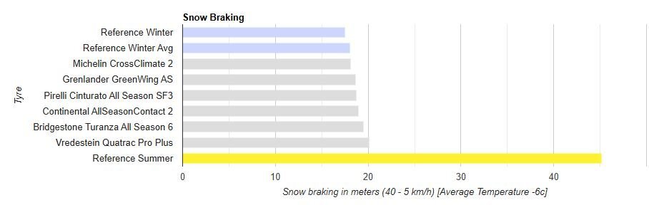

kwiekie 3.008 Geplaatst: 9 januari 2025 Geplaatst: 9 januari 2025 2 minuten geleden, Monterey Jack zei: Beetje een dubbele altijd hè, ja 4wd helpt bij tractie en versnellen, maar bij remmen doet dat niet veel. Ik zou me dus vooral focussen op het verschil bij remmen tussen de 4seizoens en de winters. Verschil is klein tussen winter en allseason. Bron: tyrereviews.com Quote

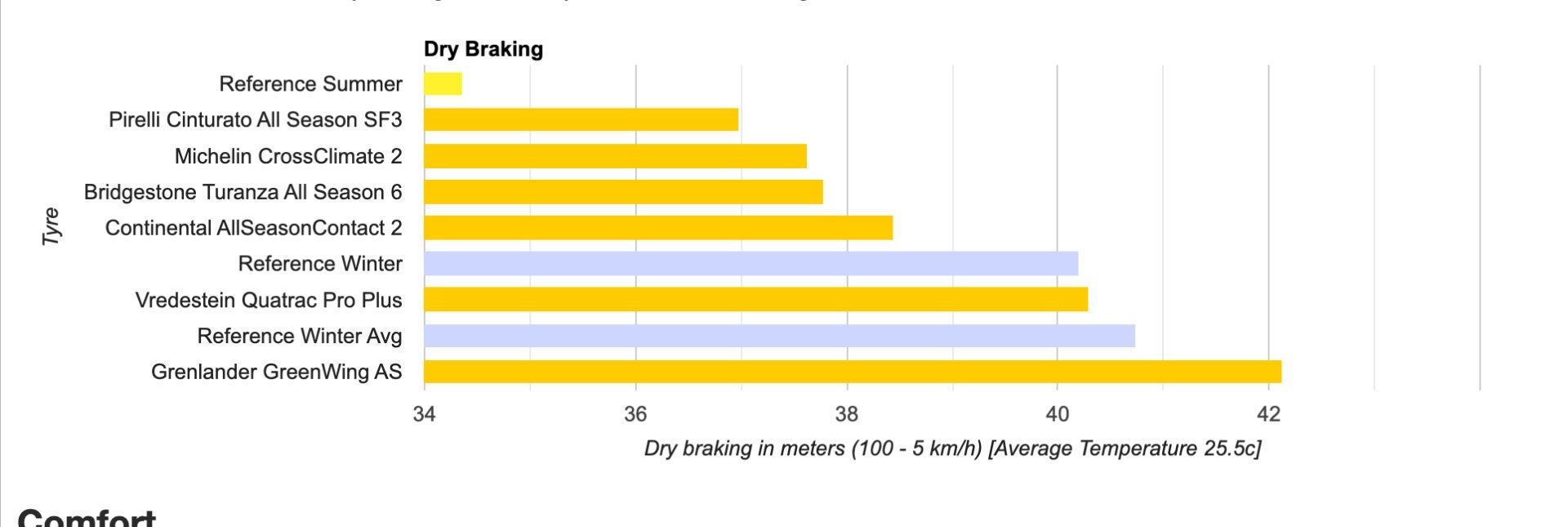

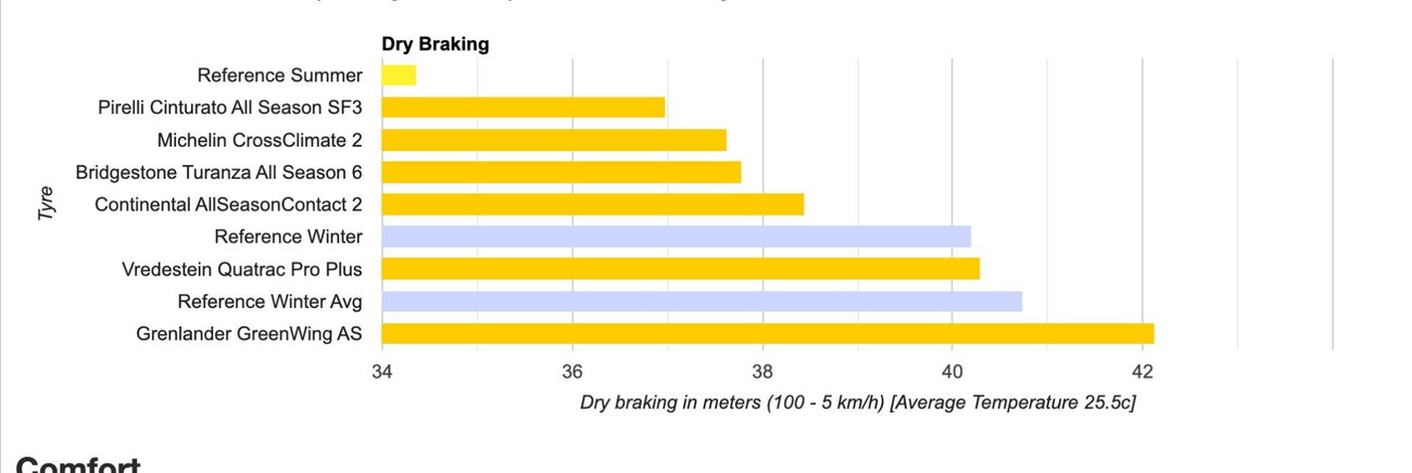

ir_fuel 58.280 Geplaatst: 9 januari 2025 Geplaatst: 9 januari 2025 6 minutes ago, kwiekie said: https://www.tyrereviews.com/Tyre-Tests/Best-All-Season-Tyres-2024-2025.htm Zijn grafieken geven wel een fout beeld soms, als je ze niet goed bekijkt: Dat geeft de indruk dat een zomerband 8 keer minder stopafstand heeft dan de 2e in de rij, terwijl het over een paar meter gaat. 1 Quote
