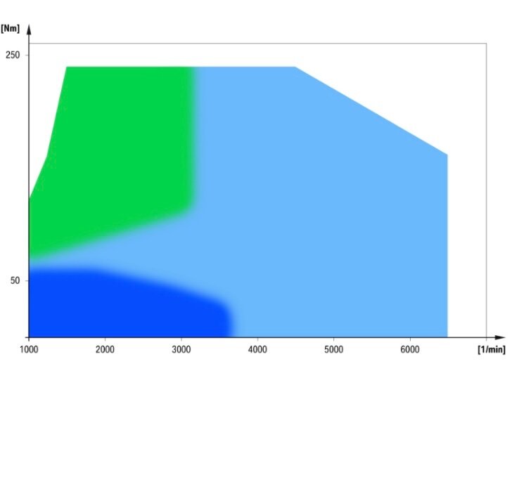

ICM 24.976 Geplaatst: 19 december 2022 Geplaatst: 19 december 2022 1 minuut geleden, ir_fuel zei: Dat kan toch niet? De hoeveelheid ingespoten benzine hangt toch vooral af van hoeveel zuurstof er in de cilinder zit? Je kan toch niet zomaar een hoop extra benzine gaan inspuiten als er niet genoeg zuurstof voor verbranding aanwezig is? Jawel. Pops n' bangs! Quote
Krikkie 9.877 Geplaatst: 19 december 2022 Geplaatst: 19 december 2022 6 minuten geleden, ir_fuel zei: Dat kan toch niet? De hoeveelheid ingespoten benzine hangt toch vooral af van hoeveel zuurstof er in de cilinder zit? Je kan toch niet zomaar een hoop extra benzine gaan inspuiten als er niet genoeg zuurstof voor verbranding aanwezig is? Overboost? Quote
Krikkie 9.877 Geplaatst: 19 december 2022 Geplaatst: 19 december 2022 6 minuten geleden, ir_fuel zei: Dat kan toch niet? De hoeveelheid ingespoten benzine hangt toch vooral af van hoeveel zuurstof er in de cilinder zit? Je kan toch niet zomaar een hoop extra benzine gaan inspuiten als er niet genoeg zuurstof voor verbranding aanwezig is? (Dubbele)Overboost? Quote
ir_fuel 58.438 Geplaatst: 19 december 2022 Geplaatst: 19 december 2022 8 minutes ago, ICM said: Jawel. Pops n' bangs! Dat is bij gas lossen Quote
Challazer 4.469 Geplaatst: 19 december 2022 Geplaatst: 19 december 2022 't Is misschien nog een injector met NOS? Quote
Jan 1.163 Geplaatst: 19 december 2022 Geplaatst: 19 december 2022 12 minuten geleden, ir_fuel zei: Dat kan toch niet? De hoeveelheid ingespoten benzine hangt toch vooral af van hoeveel zuurstof er in de cilinder zit? Je kan toch niet zomaar een hoop extra benzine gaan inspuiten als er niet genoeg zuurstof voor verbranding aanwezig is? Er wordt idd met beide systemen ingespoten, maar dat heeft niets te maken met extra vulling(of vermogen). Zie onderstaande grafiek: groen = afzonderlijk direct donkerblauw = afzonderlijk indirect De rest is combinatie tussen beide 4 Quote
gTa 28.076 Geplaatst: 19 december 2022 Geplaatst: 19 december 2022 3 uren geleden, Jan zei: Er wordt idd met beide systemen ingespoten, maar dat heeft niets te maken met extra vulling(of vermogen). Zie onderstaande grafiek: groen = afzonderlijk direct donkerblauw = afzonderlijk indirect De rest is combinatie tussen beide Zijn dat ook de 3D plateaus die chiptuners aanpassen? "alleen maar extra vermogen/koppel als ge goed veel gas geeft, bij normaal gas geven passen we de hoeveelheid ingespoten brandstof niet aan" Quote
Jan 1.163 Geplaatst: 19 december 2022 Geplaatst: 19 december 2022 3 uren geleden, gTa zei: Zijn dat ook de 3D plateaus die chiptuners aanpassen? "alleen maar extra vermogen/koppel als ge goed veel gas geeft, bij normaal gas geven passen we de hoeveelheid ingespoten brandstof niet aan" Goeie vraag, volgens mij is dat hoofdzakelijk turbodruk, inspuitduur en ontstekingstijdstip die aangepast worden. Goeie tuners zijn zeldzaam Quote
