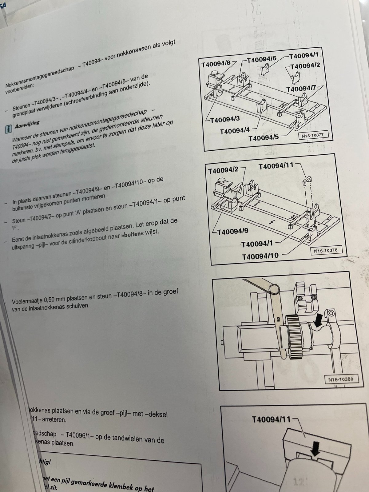

Cilinderkop is binnen geweest voor revisie maar nu moet ik de nokkenassen terug plaatsen. Maar wat blijkt heb je hiervoor redelijks speciaal gereedschap voor nodig om de nokkenassen gelijk te leggen. Zijn tandwielen achteraan en hebben daar ook geen merk tekens (danku VW).
Op internet zeggen ze wel dat de vacuum uitsparing in nokkenas gelijk moet staan met de lijn van de cilinderkop maar ik zou toch liever iets zekerder willen zijn mits ik geen zin heb om de cilinderkop er nog eens af te halen. Dus als er hier iemand die motoren heel goed kent??
Dit is het speciaal gereedschap:
Moeten beide nokkenassen in gelegd worden en dan zo in de cilinderkop worden gelegd.

Zoekresultaat bij Google "EA288 T40094":
Misschien kan @TomT hiermee helpen. Zit bij MIG
@IbifaHo zit ook in het VW wereldje, dacht ik? Maar misschien niet de recente werkpaarden 🙂
Heb bedrijf in Merchtem gevonden dat het speciaal gereedschap verhuurd. Morgen ophalen.

Serieus setje, amai. Bij mijn D24tic is het slechts een metalen latje en voelermaat. Ook een vw-motor.
38 minuten geleden, Bompa zei:
Bij deze is het er echt over. In plaats van gewoon merk tekens te plaatsen....echt schandalig.

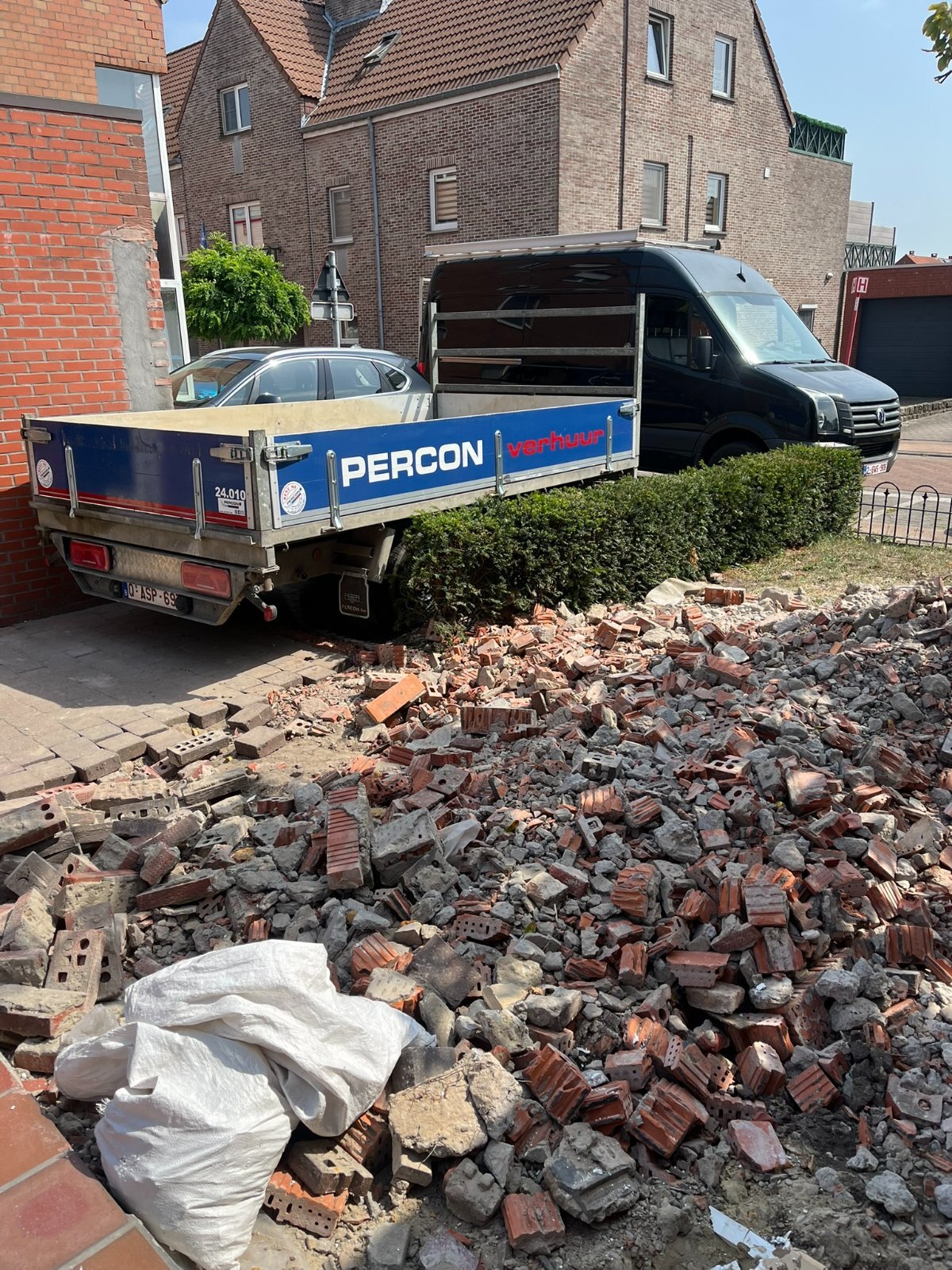

En al remorkje van 3,5 ton puin weg gedaan, beestje mag ineens goed werken:
