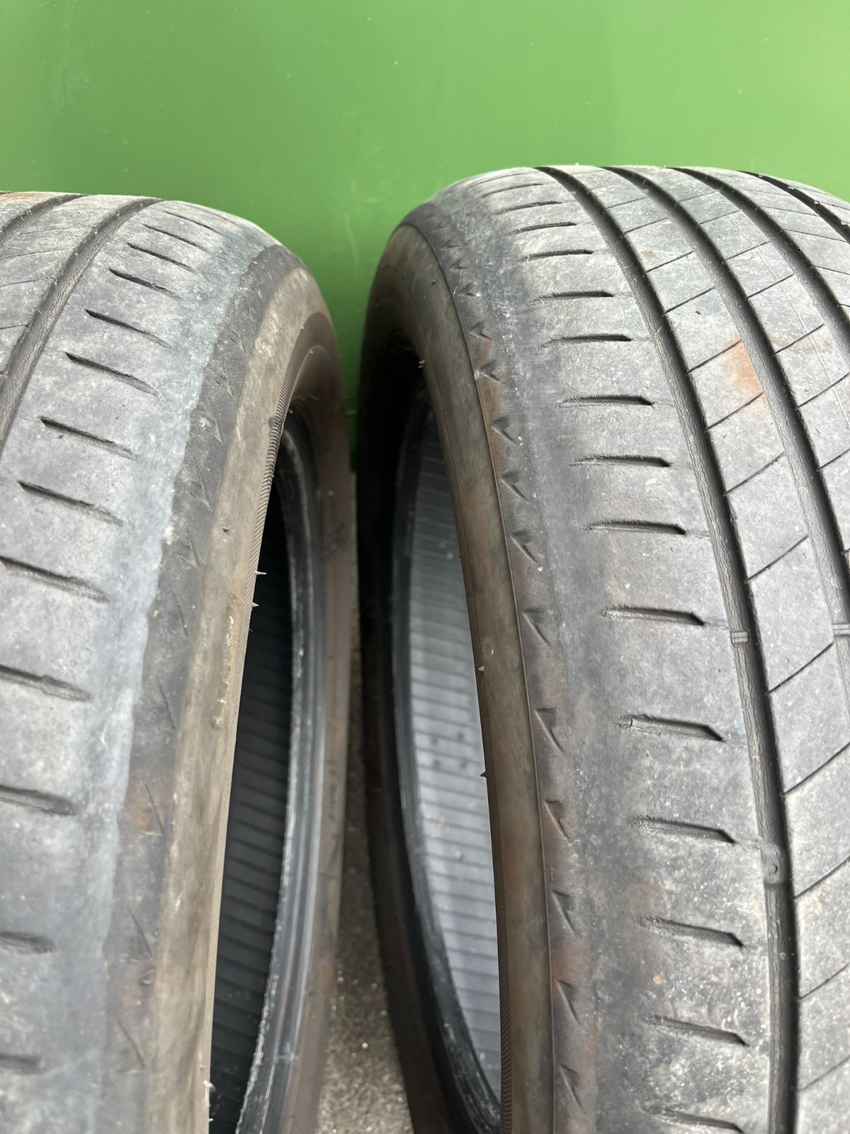

Bjorno 2.272 Geplaatst: 24 juli 2025 Geplaatst: 24 juli 2025 Maat van me komt zijn Touran binnen doen voor onderhoud en zegt dat hij net groene kaart heeft gekregen bij de keuring maar dat ik wel wat moest opletten met mijn voorste banden. Dat ze dit een groene kaart geven snap ik dus echt niet he. draad zit er net niet door aan de binnenkant. Gaat in Augustus op reis. Heb er maar 2 nieuwe opgezet en naar zijn voeten gegeven dat hij zijn bandenspanning te weinig nakijkt. Quote

gTa 28.019 Geplaatst: 27 juli 2025 Geplaatst: 27 juli 2025 Op 24/7/2025 om 09:58, Bjorno zei: Maat van me komt zijn Touran binnen doen voor onderhoud en zegt dat hij net groene kaart heeft gekregen bij de keuring maar dat ik wel wat moest opletten met mijn voorste banden. Dat ze dit een groene kaart geven snap ik dus echt niet he. draad zit er net niet door aan de binnenkant. Gaat in Augustus op reis. Heb er maar 2 nieuwe opgezet en naar zijn voeten gegeven dat hij zijn bandenspanning te weinig nakijkt. Lijkt me niet zozeer aan bandenspanning maar aan uitlijning/rijstijl te liggen? Als 't echt de flankjes zijn zoals hier en de rest is mooi egaal afgesleten (binnenste 2 longitudinale groeven zijn even diep als buitenste 2) zal dat wel door snedig bochtjes te nemen zijn. Ik herken dat goed vanop onze '6. Die rijdt altijd met correcte bandendruk maar ook daar zijn de buitenste randjes bijna helemaal op, vnl. door 't wijzigend camber bij stuurhoek & snel genomen bochten. (Mijn madam zwiept graag met gezwinde bravoure doorheen trage bochten, zeg maar. ) Nogal vaak ook opvallend aan 1 zijde (binnen- of buitenkant) en duidelijk minder aan de andere kant. Heb net hetzelfde gehad: diezelfde strook bijna kaal, groene kaart op keuring met opmerking "staat voorbanden te bewaken" (oid). Quote
Bjorno 2.272 Geplaatst: 27 juli 2025 Geplaatst: 27 juli 2025 1 uur geleden, gTa zei: Lijkt me niet zozeer aan bandenspanning maar aan uitlijning/rijstijl te liggen? Als 't echt de flankjes zijn zoals hier en de rest is mooi egaal afgesleten (binnenste 2 longitudinale groeven zijn even diep als buitenste 2) zal dat wel door snedig bochtjes te nemen zijn. Ik herken dat goed vanop onze '6. Die rijdt altijd met correcte bandendruk maar ook daar zijn de buitenste randjes bijna helemaal op, vnl. door 't wijzigend camber bij stuurhoek & snel genomen bochten. (Mijn madam zwiept graag met gezwinde bravoure doorheen trage bochten, zeg maar. ) Nogal vaak ook opvallend aan 1 zijde (binnen- of buitenkant) en duidelijk minder aan de andere kant. Heb net hetzelfde gehad: diezelfde strook bijna kaal, groene kaart op keuring met opmerking "staat voorbanden te bewaken" (oid). Hier was het vooral de binnenkant van de banden die weg was. Maar buitenkanten waren ook redelijk weg. Stond ook maar 1,5 bar op dus in dit geval lijtk het mij wel vooral bandenspanning te zijn. De eerste BMW Active Tourer had ook veel last van buitenkanten die afsleten, vooral de Hankook banden. Doordat mensen denken dat ze met een BMW rijden ze die in de bochten kunnen smijten. Quote
ICM 24.869 Geplaatst: 28 juli 2025 Geplaatst: 28 juli 2025 18 uren geleden, Bjorno zei: Hier was het vooral de binnenkant van de banden die weg was. Maar buitenkanten waren ook redelijk weg. Stond ook maar 1,5 bar op dus in dit geval lijtk het mij wel vooral bandenspanning te zijn. De eerste BMW Active Tourer had ook veel last van buitenkanten die afsleten, vooral de Hankook banden. Doordat mensen denken dat ze met een BMW rijden ze die in de bochten kunnen smijten. BMW is sportief he. Quote
