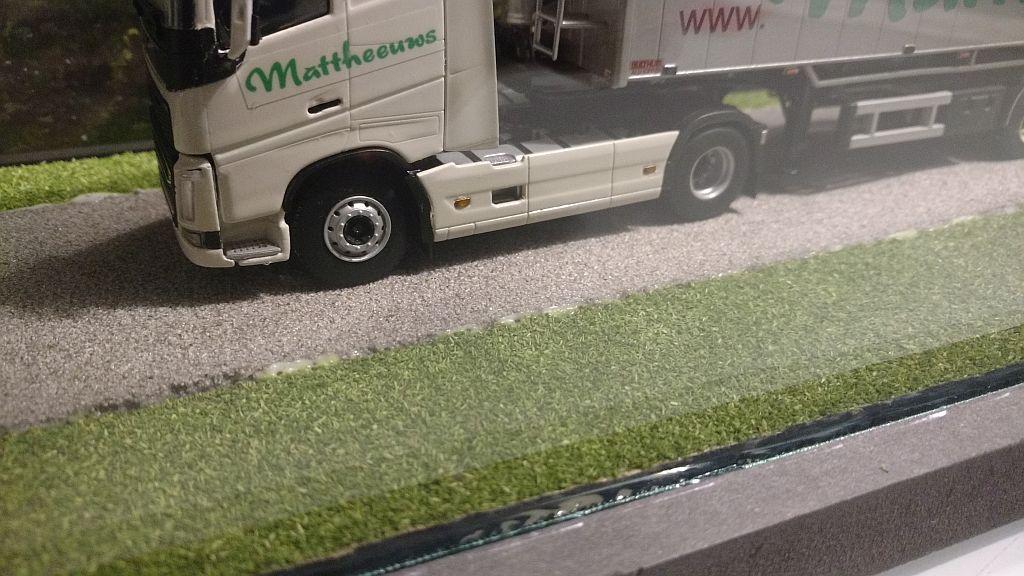

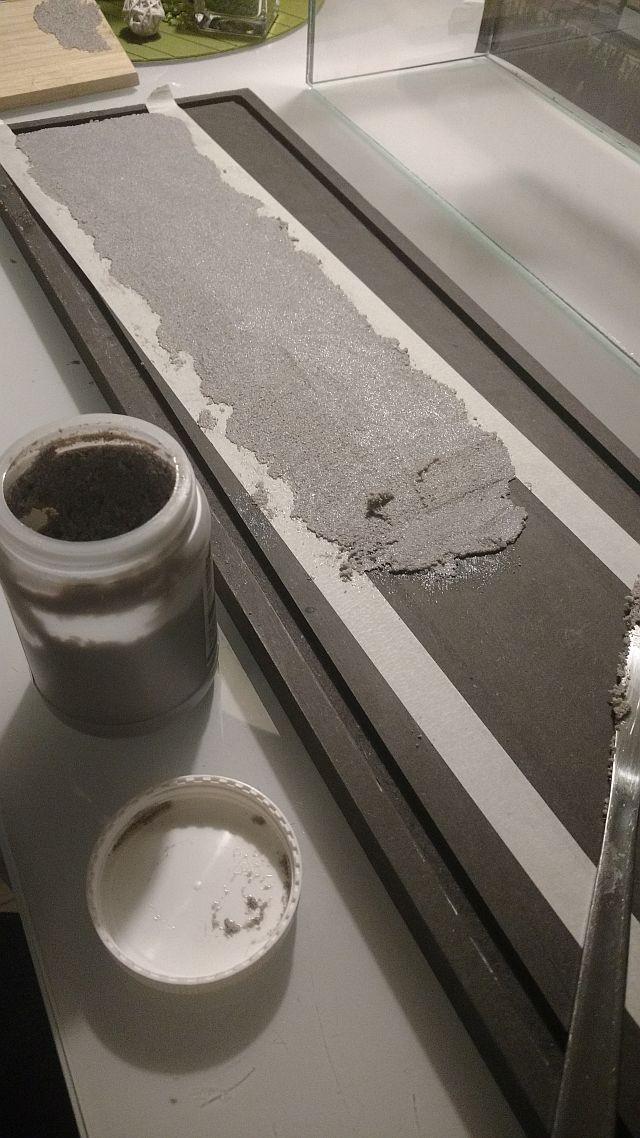

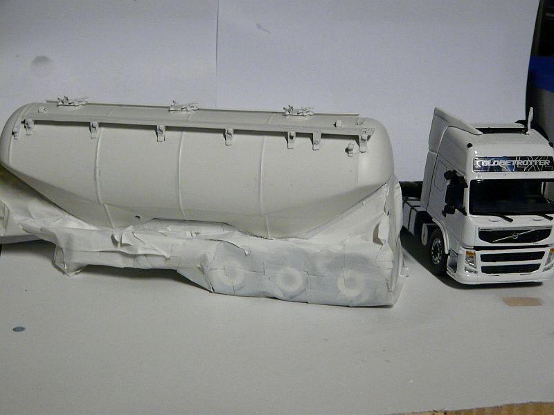

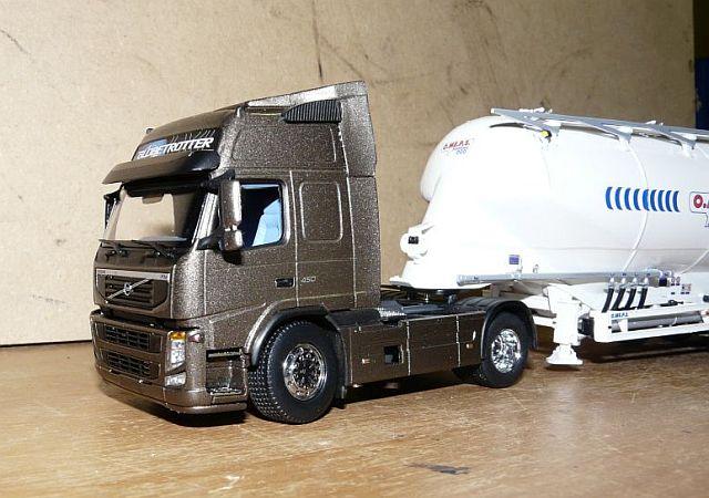

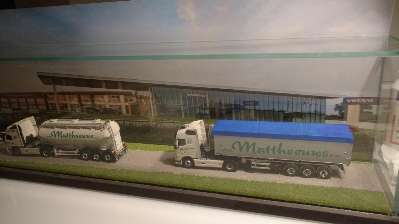

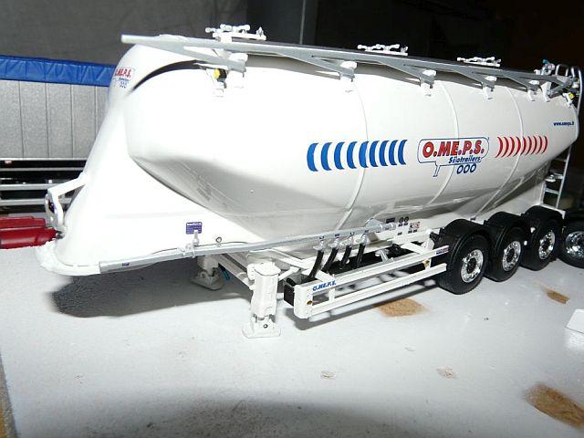

Populair bericht Bompa 15.600 Geplaatst: 26 december 2017 Populair bericht Delen Geplaatst: 26 december 2017 Voor wie het zich nog herinnert, 2j geleden kreeg ik de vraag om 2 bepaalde types vrachtwagen te zoeken in modelbouw, om aan een klant te geven die zelf dergelijke vrachtwagens heeft. Ik vond er, maar niet in de juiste kleur. Herspuiten dan maar. De ene was wit, maar niet het juiste wit. De andere was anthraciet, en moest ook in het juiste wit. De oplegger (silo) was ook in het foute wit en de reclame moest er af. Dit verliep eigenlijk allemaal zoals verwacht. Dan bleven die 2j wat in de vergeethoek, maar kreeg ik een paar weken terug de vraag of daarvoor een 'stolp' kon gemaakt worden. Even wat zitten nadenken, te rade gegaan bij iemand die veel met vissen bezig is en zelf aquaria bouwt. Gewoon wat glas laten snijden, samenkitten met specifieke silicone, samenklemmen, laten drogen. De ondergrond: even te rade gegaan bij een schrijnwerker, die nog een overschot zwarte mdf (in de massa gekleurd) had liggen, eens de glazen bak klaar, de contouren afgetekend en een groef erin laten frezen die net iets breder is dan het glas. Maar perfect de vorm volgt. De achterzijde: wat reclame voor de leverancier van de vrachtwagens, een foto laten nemen van de garage, en laten afdrukken op dik fotopapier. Staat op onderstaande foto's voorlopig op de achterkant gekleefd, maar moet aan de binnenzijde komen (en op maat gesneden). De ondergrond: kunstgras (in mat) gekocht, en een cementpapje dat je uitsmeert en daarna op een rijweg moet lijken. Je ziet nog wat lijmresten tussen beide materialen, maar die zijn volledig weggenomen. Het resultaat: (nog spiegel terug te lijmen en vrachtwagens vast te zetten) 12 Quote Link naar reactie Delen op andere sites Meer opties om te delen...

Vanni 1.484 Geplaatst: 27 december 2017 Delen Geplaatst: 27 december 2017 Knap. Alhoewel het misschien realistischer was geweest, had je decalpapier gebruikt ipv fotopapier. Maar echt mooi werk hoor! 1 Quote Link naar reactie Delen op andere sites Meer opties om te delen...

Bompa 15.600 Geplaatst: 27 december 2017 Delen Geplaatst: 27 december 2017 1 uur terug, Vanni zei: Knap. Alhoewel het misschien realistischer was geweest, had je decalpapier gebruikt ipv fotopapier. Maar echt mooi werk hoor! Dat is jammer dat ik dat niet eerder wist ... had idd beter gepast tegen dat glas. Quote Link naar reactie Delen op andere sites Meer opties om te delen...
