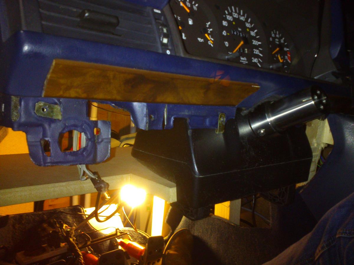

Bompa 15.518 Geplaatst: 11 februari 2015 Auteur Delen Geplaatst: 11 februari 2015 Kijk, hier heb ik het geprobeerd, maar binnen de kortste keren kwam het verlengstuk los te zitten.... Quote Link naar reactie Delen op andere sites Meer opties om te delen...
