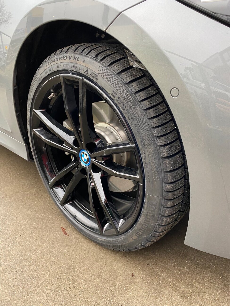

Le Capri Mauve 910 Geplaatst: 2 december 2023 Delen Geplaatst: 2 december 2023 (aangepast) Winterbanden liggen erop voor 't geval er morgen sneeuw valt. Continental Wintercontact TS860. Aan deze frequentie waarbij ik ze alleen leg als ik denk ze nodig ga hebben. zouden ze wel eens heel lang kunnen meegaan. Nieuwe stuurhoek. 2 december 2023 aangepast door Le Capri Mauve Quote Link naar reactie Delen op andere sites Meer opties om te delen...
