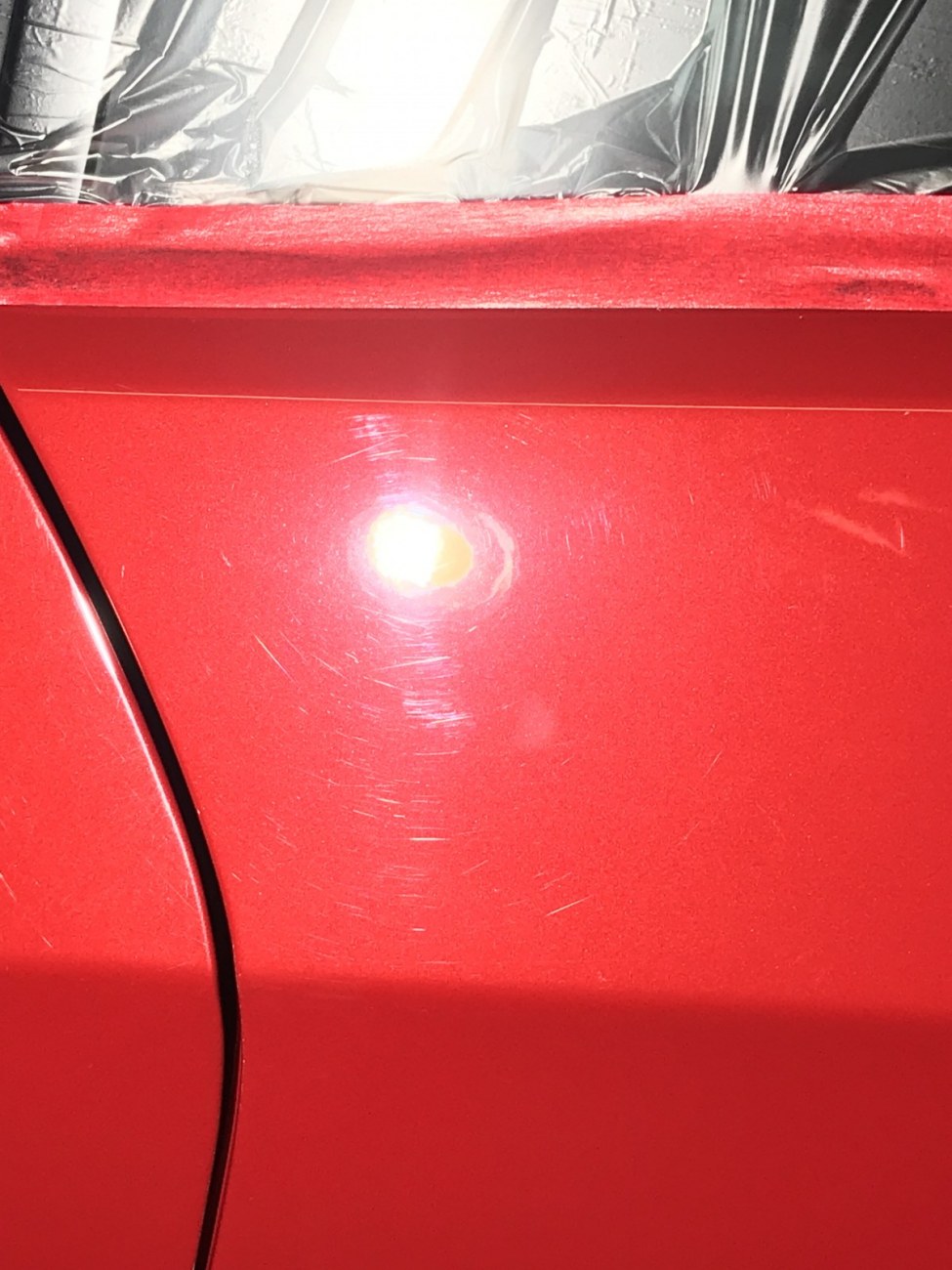

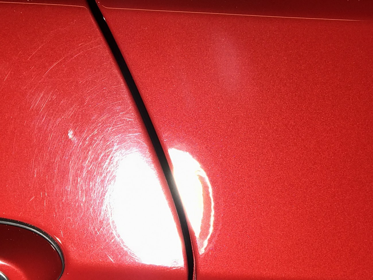

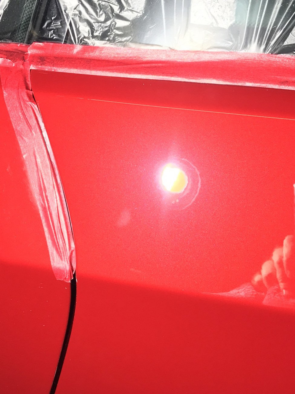

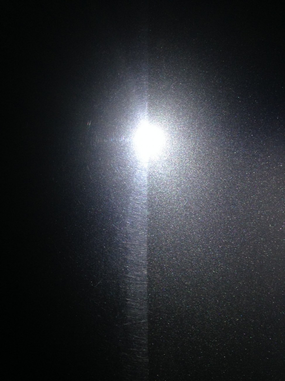

Alexx 3.261 Geplaatst: 10 maart 2020 Delen Geplaatst: 10 maart 2020 Momenteel aan een E92 M3 bezig. Lak is echt in schandalige staat 50/50 foto’s 1 Quote Link naar reactie Delen op andere sites Meer opties om te delen...
Jenkins 1.993 Geplaatst: 10 maart 2020 Delen Geplaatst: 10 maart 2020 Is al de moeite precies . Ik heb hier ooit een zwarte E85 gehad, die was bijna grijs door de swirls Quote Link naar reactie Delen op andere sites Meer opties om te delen...
msxx 6.633 Geplaatst: 10 maart 2020 Delen Geplaatst: 10 maart 2020 Zand/modder afspoelen met water lukt doorgaans slecht. Foamlance besteld, hopelijk veroorzaak ik op die manier wat minder waskrassen Quote Link naar reactie Delen op andere sites Meer opties om te delen...
Alexx 3.261 Geplaatst: 10 maart 2020 Delen Geplaatst: 10 maart 2020 2 uren geleden, Jenkins zei: Is al de moeite precies . Ik heb hier ooit een zwarte E85 gehad, die was bijna grijs door de swirls 993 Targa. Die had dat ook. Ongelofelijk hoe mooi die glans nadien was. 4 Quote Link naar reactie Delen op andere sites Meer opties om te delen...

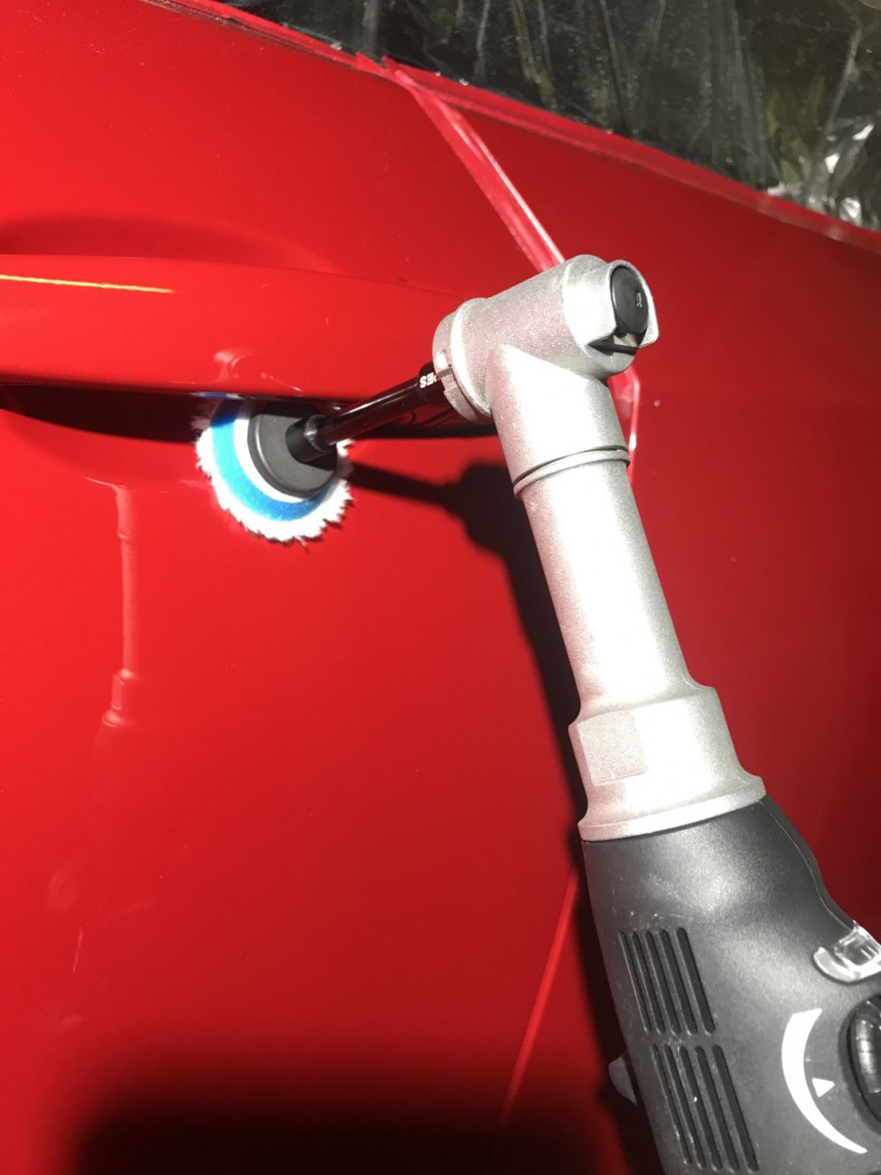

ir_fuel 51.977 Geplaatst: 18 maart 2020 Delen Geplaatst: 18 maart 2020 Ik ken er gene zak van, en dacht niet mij hier ooit te moeten begeven, maar ik heb ook een vraag. Als je online kijkt naar hoe je moet polijsten enzo dan zijn dat altijd van die mooie voorbeelden op grote quasi vlakke oppervlaktes genre een deur of een motorkap. Hoe polijst je dit? Quote Link naar reactie Delen op andere sites Meer opties om te delen...
The Swede 5.780 Geplaatst: 18 maart 2020 Delen Geplaatst: 18 maart 2020 Je neemt hebt mee en laat het bij Wax-it doen. Quote Link naar reactie Delen op andere sites Meer opties om te delen...
ir_fuel 51.977 Geplaatst: 18 maart 2020 Delen Geplaatst: 18 maart 2020 5 minutes ago, The Swede said: Je neemt hebt mee en laat het bij Wax-it doen. En als je het zelf wilt doen? Quote Link naar reactie Delen op andere sites Meer opties om te delen...
The Swede 5.780 Geplaatst: 18 maart 2020 Delen Geplaatst: 18 maart 2020 Daar zijn geen 25 oplossingen voor: Met geduld en handigheid (en een kleinere pad natuurlijk). Is het crisis? Quote Link naar reactie Delen op andere sites Meer opties om te delen...
ir_fuel 51.977 Geplaatst: 18 maart 2020 Delen Geplaatst: 18 maart 2020 1 minute ago, The Swede said: Is het crisis? Noem het bezigheidstherapie. Dit is maar een heel klein stuk ervan Quote Link naar reactie Delen op andere sites Meer opties om te delen...
dragonfly 12.933 Geplaatst: 18 maart 2020 Delen Geplaatst: 18 maart 2020 31 minuten geleden, The Swede zei: Je neemt hebt mee en laat het bij Wax-it doen. 22 minuten geleden, The Swede zei: Daar zijn geen 25 oplossingen voor: Met geduld en handigheid (en een kleinere pad natuurlijk). Is het crisis? Serieus Swede Ik heb u graag maar zo'n posts zijn nutteloos hé. We hebben hier een aantal serieuze topics waar mensen komen die hulp zoeken. Die hebben geen nood aan zo'n antwoorden. 1 Quote Link naar reactie Delen op andere sites Meer opties om te delen...
Jenkins 1.993 Geplaatst: 18 maart 2020 Delen Geplaatst: 18 maart 2020 25 minuten geleden, ir_fuel zei: Noem het bezigheidstherapie. Dit is maar een heel klein stuk ervan Er bestaan toestellen met heel kleine backing plates en pads, à la Rupes iBrid. Als je dat maar één keer nodig hebt is dat wel een serieuze investering, maar op kleine stukjes, hoekjes en kantjes werkt dat supergoed. Hoe kleiner de pad, hoe voorzichtiger je wel moet werken. Ik heb het zelf ook niet, dus voor de kleine kantjes durf ik het gewoon met de hand doen. Niet ideaal, maar vaak wel een hele verbetering. Quote Link naar reactie Delen op andere sites Meer opties om te delen...
ir_fuel 51.977 Geplaatst: 18 maart 2020 Delen Geplaatst: 18 maart 2020 Met de hand is op zich ook haalbaar denk ik. Ik moet maar een paar oppervlakken doen. Het is wel een serieus correctiewerkje dat nodig is echter. Ik ga ook niet voor 1000 euro materiaal kopen voor zoiets. Dat zou te zot zijn. Quote Link naar reactie Delen op andere sites Meer opties om te delen...
Alexx 3.261 Geplaatst: 18 maart 2020 Delen Geplaatst: 18 maart 2020 Wat Jenkins zegt. Ik heb een groot poliermachine, klein en dan die Rupes Ibrid. Is een heel handig en krachtig toestel voor zijn grote. Maar zoals reeds aangehaald, als je dat moet aankopen voor een klein stukje... Toestel kost toch een 5-600€ dacht ik. Voor echt lastige plekken heb je hier ook nog een Extender voor. Quote Link naar reactie Delen op andere sites Meer opties om te delen...
ir_fuel 51.977 Geplaatst: 18 maart 2020 Delen Geplaatst: 18 maart 2020 500 euro voor 1 keer, dat gaan we idd niet doen. Valt dat manueel te doen? Quote Link naar reactie Delen op andere sites Meer opties om te delen...
Alexx 3.261 Geplaatst: 18 maart 2020 Delen Geplaatst: 18 maart 2020 1 minuut geleden, ir_fuel zei: 500 euro voor 1 keer, dat gaan we idd niet doen. Valt dat manueel te doen? Mits juiste pad en polish kan dat helpen ja, naargelang de schade. Ik doe daar soms deurklinken mee en dat verschil is toch de moeite. Nu ja, met die detaillamp blijf je bijna altijd wel iets zien van krassen Manueel lijkt me prijs/oplossing de beste keuze. Quote Link naar reactie Delen op andere sites Meer opties om te delen...

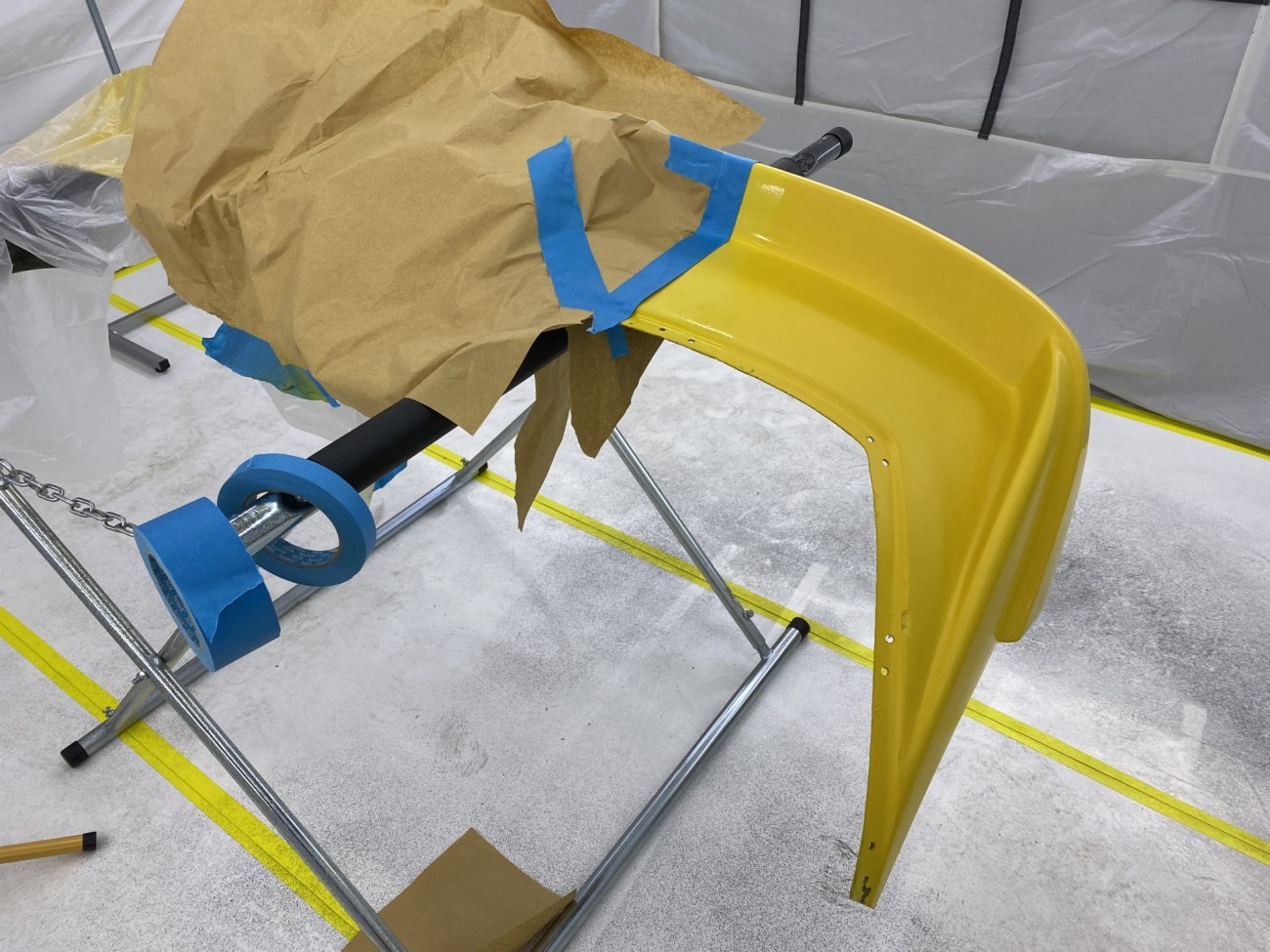

ir_fuel 51.977 Geplaatst: 18 maart 2020 Delen Geplaatst: 18 maart 2020 Het is ook niet voor ne showroom state he. Ik heb hier 1K lak gespoten en da spel ziet er gigantisch slecht uit (nog slechter dan de originele en die trekt al op niks). Zou het gewoon even slecht willen zetten als de rest errond. Quote Link naar reactie Delen op andere sites Meer opties om te delen...
