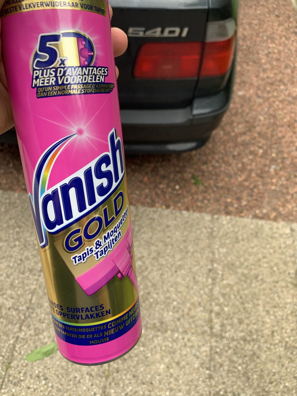

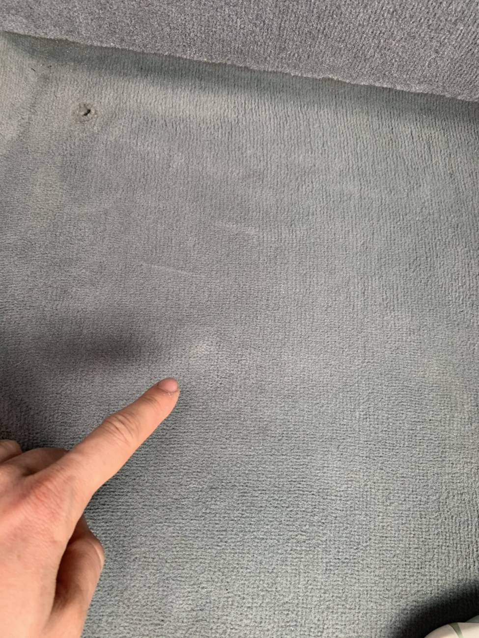

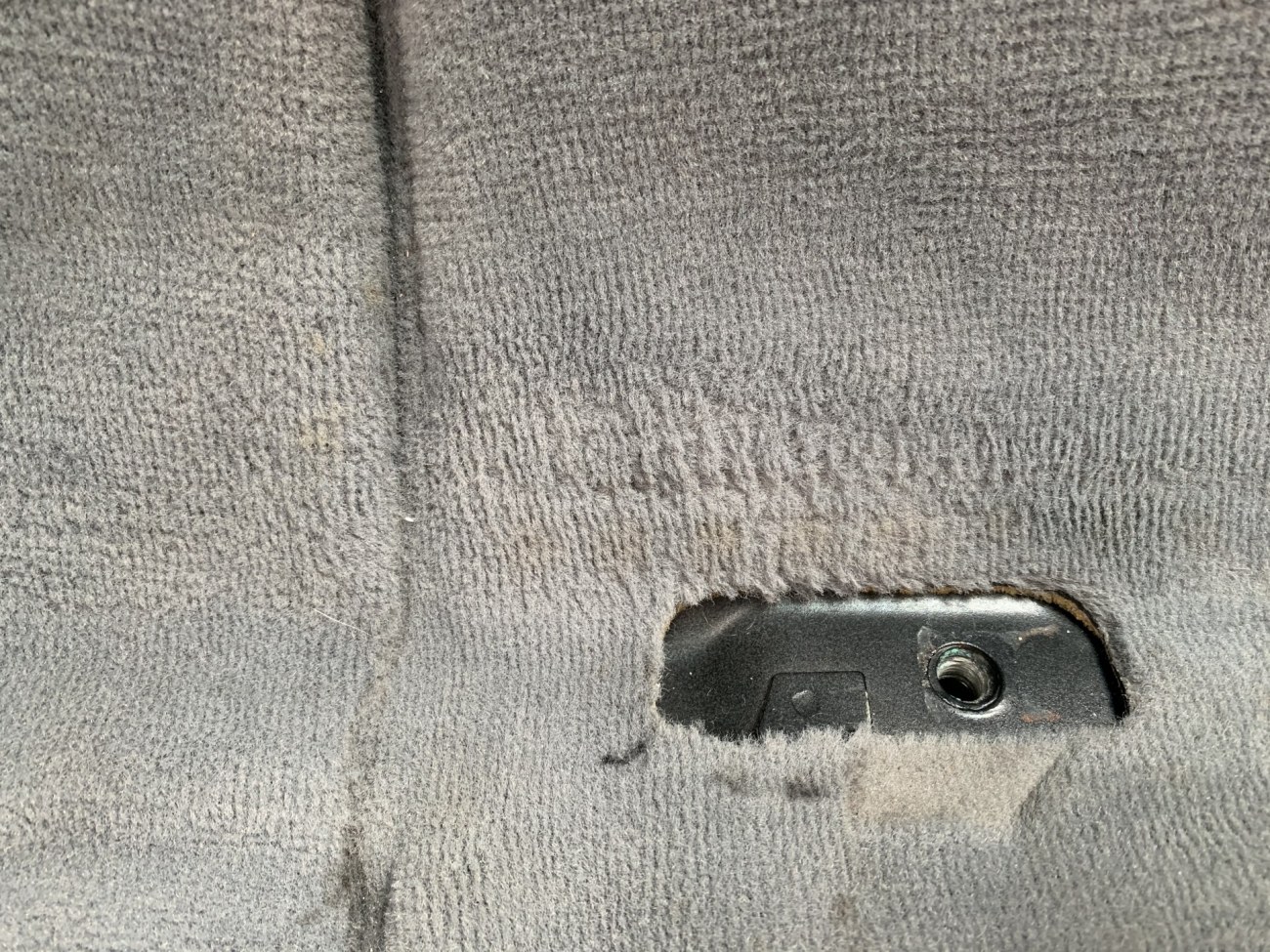

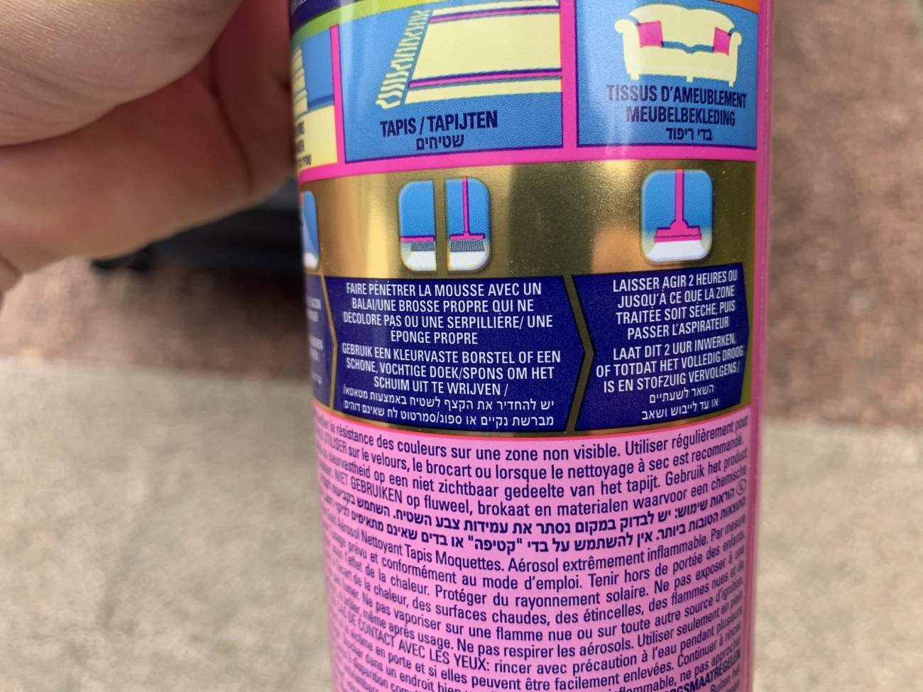

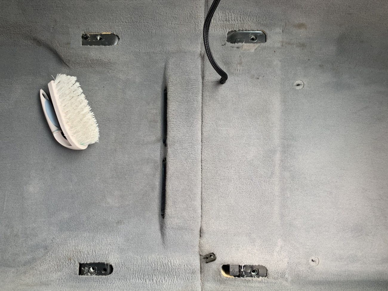

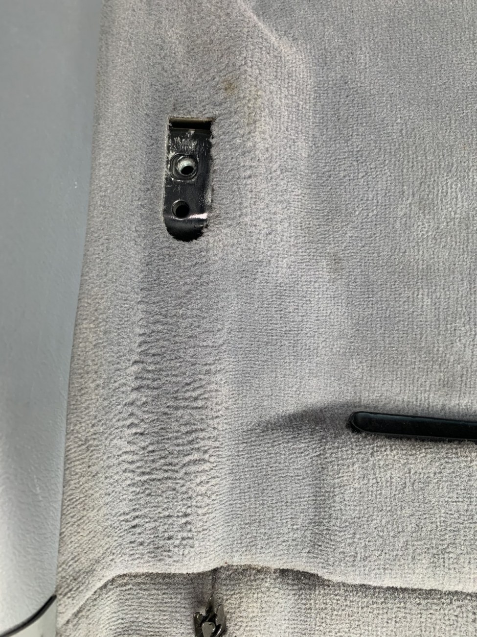

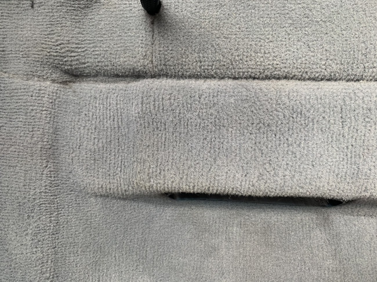

Asserti 2.927 Geplaatst: 10 mei 2020 Delen Geplaatst: 10 mei 2020 Ik ben aan het proberen om het grijze tapijt en de met stof beklede delen van mijn 540 terug proper / vlekloos te krijgen. ik had hier een bus vanish gold staan, dus wou ik het eerst daarmee proberen. Maar in combinatie met een stevige borstel had ik de indruk dat ik eerder het tapijt uit elkaar aan het halen was Ik had ook de indruk dat die vanish te sterk was en er kleur van m’n tapijt verdween. Daar waar er schuim te ver gespoten was kreeg ik lichtere spots op het tapijt. Heb dan ook eens getest met een mengeling van poor boys apc en water in combo met een colourlock leder borstel, maar ook hier had ik de indruk dat de borstel te ruw was. Het schuimende apc was ook moeilijker weg te krijgen met een microvezeldoek. en een overzichtsfoto met de borstel die ik eerst gebruikte: De kleur van het tapijt waar de borstel ligt zou als referentie moeten dienen aangezien er daar geen uv schade zou mogen zijn. Daar ligt normaal altijd een voetenmatje. Zwarte (vet) vlekken die ik tussen de metalen steunpunten had (van links naar rechts) zijn overigens wel verdwenen Iemand die mij kan vertellen hoe ik het deftig kan aanpakken met de spullen die ik heb? Heb op een andere locatie wel een alleszuiger staan die me mss kan helpen.. thx! Quote Link naar reactie Delen op andere sites Meer opties om te delen...
Hazen 3.291 Geplaatst: 10 mei 2020 Delen Geplaatst: 10 mei 2020 Is het niet gewoon best om een licht zeepsopje in te werken met een zachte borstel en op te zuigen met zo'n vochtstofzuiger (geen idee hoe je zoiets moet benoemen )? Quote Link naar reactie Delen op andere sites Meer opties om te delen...
Jochen 5.157 Geplaatst: 10 mei 2020 Delen Geplaatst: 10 mei 2020 Inderdaad. Normaal doe je dat met een extractor maar heb het vroeger genoeg gedaan met een alleszuiger. Inspuiten met een zeepsopje (liefst een niet-schuimende tapijtreiniger), wat inwerken met een zachte borstel en opzuigen. Eventueel herhalen met zuiver water. Zo'n tapijtreiniger vind je wel in de Brico ofzo gok ik. Quote Link naar reactie Delen op andere sites Meer opties om te delen...
Hazen 3.291 Geplaatst: 10 mei 2020 Delen Geplaatst: 10 mei 2020 Denk zelfs dat een gewone wasmachine-zeep ook al goed kan werken. Quote Link naar reactie Delen op andere sites Meer opties om te delen...
Jochen 5.157 Geplaatst: 10 mei 2020 Delen Geplaatst: 10 mei 2020 Ja dat zal ook wel werken maar als het schuimt is het vervelend om op te zuigen. Maar het zal zijn werk inderdaad wel doen Quote Link naar reactie Delen op andere sites Meer opties om te delen...
