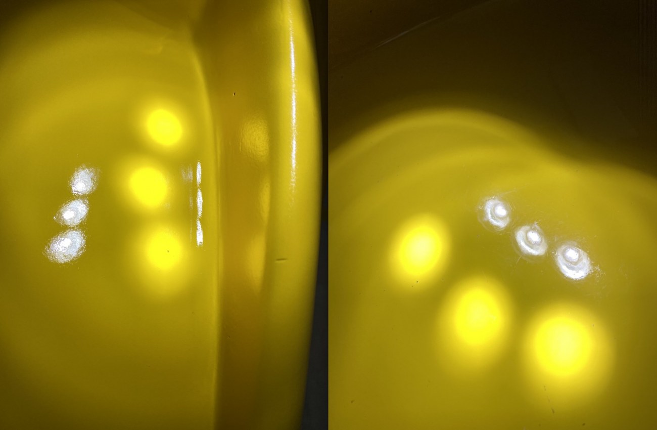

ir_fuel 51.858 Geplaatst: 18 maart 2020 Delen Geplaatst: 18 maart 2020 Links wat ik heb, rechts wat er voor de rest op hangt. Zoals ge ziet steekt het niet op een swirl meer of minder Ik heb 3 lagen lak gespoten trouwens. Quote Link naar reactie Delen op andere sites Meer opties om te delen...
The Swede 5.774 Geplaatst: 18 maart 2020 Delen Geplaatst: 18 maart 2020 34 minutes ago, ir_fuel said: Met de hand is op zich ook haalbaar denk ik. Ik moet maar een paar oppervlakken doen. Het is wel een serieus correctiewerkje dat nodig is echter. Ik ga ook niet voor 1000 euro materiaal kopen voor zoiets. Dat zou te zot zijn. Gewoon uwen boor gebruiken en er een kopje opzetten op zoiets te polishen? Je gaat, zoals gezegd "geduld en handigheid", aan de dag moeten leggen. (Ook al denken er weer dat dat een dwaas antwoord was). Met een boor met andere kop ga je minder makkelijk precies kunnen werken. Dus gewoon voorzichtig zijn. En soms wat trager werken want je zal niet even efficient kunnen werken met een boor als met een handpolisher. Quote Link naar reactie Delen op andere sites Meer opties om te delen...
ir_fuel 51.858 Geplaatst: 18 maart 2020 Delen Geplaatst: 18 maart 2020 En wat met zoiets? https://www.amazon.de/dp/B07H3QLFVS/ref=sr_1_6?__mk_de_DE=ÅMÅŽÕÑ&keywords=polierer&qid=1584532300&sr=8-6 Dat is te doen qua prijs. 't Is idd gene Rupes, maar ik ga ook geen detail-shop beginnen. Quote Link naar reactie Delen op andere sites Meer opties om te delen...
gewoon ik 6.656 Geplaatst: 18 maart 2020 Delen Geplaatst: 18 maart 2020 35 minuten geleden, ir_fuel zei: Het is ook niet voor ne showroom state he. Ik heb hier 1K lak gespoten en da spel ziet er gigantisch slecht uit (nog slechter dan de originele en die trekt al op niks). Zou het gewoon even slecht willen zetten als de rest errond. ben jij aan het werk aan mijn auto ofzo? Quote Link naar reactie Delen op andere sites Meer opties om te delen...
The Swede 5.774 Geplaatst: 18 maart 2020 Delen Geplaatst: 18 maart 2020 40 minutes ago, ir_fuel said: 500 euro voor 1 keer, dat gaan we idd niet doen. Valt dat manueel te doen? Tussen haakjes, als het voor bezigheid is nu in deze kalme tijden gaat ge ook geen 500 Euro uitgeven. De Gamma en den Brico zijn dicht Quote Link naar reactie Delen op andere sites Meer opties om te delen...
ir_fuel 51.858 Geplaatst: 18 maart 2020 Delen Geplaatst: 18 maart 2020 1 minute ago, The Swede said: De Gamma en den Brico zijn dicht Online genoeg te vinden Quote Link naar reactie Delen op andere sites Meer opties om te delen...
Alexx 3.221 Geplaatst: 18 maart 2020 Delen Geplaatst: 18 maart 2020 13 minuten geleden, ir_fuel zei: En wat met zoiets? https://www.amazon.de/dp/B07H3QLFVS/ref=sr_1_6?__mk_de_DE=ÅMÅŽÕÑ&keywords=polierer&qid=1584532300&sr=8-6 Dat is te doen qua prijs. 't Is idd gene Rupes, maar ik ga ook geen detail-shop beginnen. Ken het merk niet, maar zal zowiezo beter zijn dan met de hand. Kan je het machine niet kopen zonder al de attributen? Met het uitgespaarde geld zou ik pads van Rupes en compound van bv Menzerna kopen. Quote Link naar reactie Delen op andere sites Meer opties om te delen...
saabi 3.230 Geplaatst: 18 maart 2020 Delen Geplaatst: 18 maart 2020 hiermee moet dat ook lukken: https://www.axminster.co.uk/proxxon-wp-e-angle-polisher-505913 elders ook te krijgen hé Quote Link naar reactie Delen op andere sites Meer opties om te delen...
ir_fuel 51.858 Geplaatst: 18 maart 2020 Delen Geplaatst: 18 maart 2020 1 hour ago, Alexx said: Ken het merk niet, maar zal zowiezo beter zijn dan met de hand. Kan je het machine niet kopen zonder al de attributen? Met het uitgespaarde geld zou ik pads van Rupes en compound van bv Menzerna kopen. Ik vermoed dat de waarde van die pads niet zo hoog is dat dat enorm veel verschil zou geven in prijs. Ik zal het er eens mee proberen. Zal al mijn best moeten doen om het slechter te maken Quote Link naar reactie Delen op andere sites Meer opties om te delen...
The Swede 5.774 Geplaatst: 18 maart 2020 Delen Geplaatst: 18 maart 2020 1 hour ago, ir_fuel said: Online genoeg te vinden Ook just Forummen terwijl ge aan het werken zijt is nooit goed. Quote Link naar reactie Delen op andere sites Meer opties om te delen...

Glenn-N 8.233 Geplaatst: 20 maart 2020 Auteur Delen Geplaatst: 20 maart 2020 @ir_fuel Met handpad, Menzerna (PG)1000 en wat geduld ga je dat volgens mij al meteen een stuk beter krijgen. Nadien overgaan op een medium compound. Quote Link naar reactie Delen op andere sites Meer opties om te delen...
CMon 503 Geplaatst: 20 maart 2020 Delen Geplaatst: 20 maart 2020 1 uur terug, Hazen zei: Ik ben geen expert maar doe je je passen overlappend? Dus je gaat van links naar rechts, een beetje zakken en overlappend terug naar links. Zo counter je swirls in 1 draairichting. Weet niet of mijn uitleg duidelijk genoeg is. Ja hoor, ik kan volgen. Ik let er toch op om telkens een mooi raster te maken in mijn bewegingen. 34 minuten geleden, Simoni zei: Welke auto? Lijkt me van vuile microvezeldoeken / te veel stof te zijn. (Of slecht gecorrigeerd in de correctie fase) Zwarte BMW-lak Ik wissel regelmatig van microvezeldoek dus denk niet dat het daar van gaat komen. Ik merk wel dat er zeer veel stof vrijkomt als ik aan het corrigeren ben, misschien heeft dat er iets mee te maken? Ik probeer wel om de keer of om de 2 keer de pad schoon te maken met een borsteltje om zoveel mogelijk stof uit de pad te halen. Quote Link naar reactie Delen op andere sites Meer opties om te delen...
ir_fuel 51.858 Geplaatst: 20 maart 2020 Delen Geplaatst: 20 maart 2020 3 hours ago, Glenn-N said: @ir_fuel Met handpad, Menzerna (PG)1000 en wat geduld ga je dat volgens mij al meteen een stuk beter krijgen. Nadien overgaan op een medium compound. k heb wax-it en @Alexx gesproken. Het zal eerst schuren worden met schuurpapier (1500 2000 3000), en daarna machinaal polieren met Menzerna 400 en 2500. Quote Link naar reactie Delen op andere sites Meer opties om te delen...
