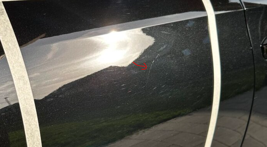

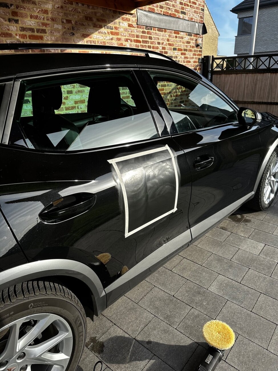

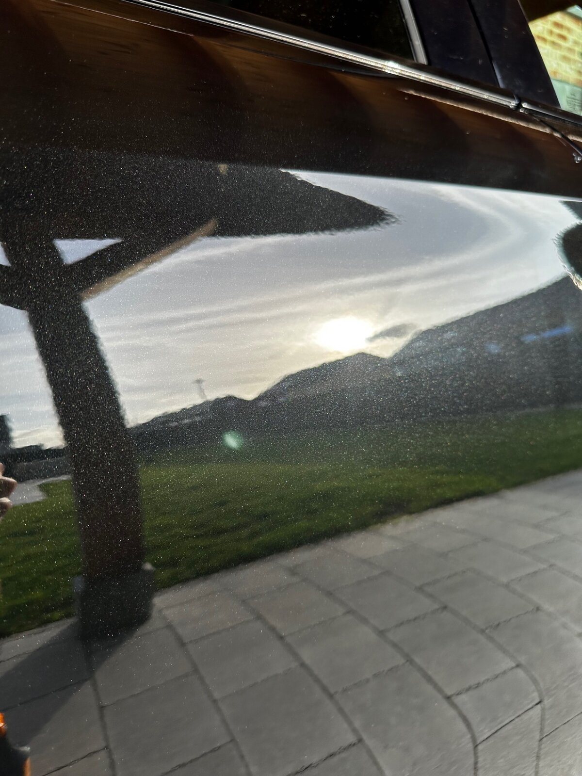

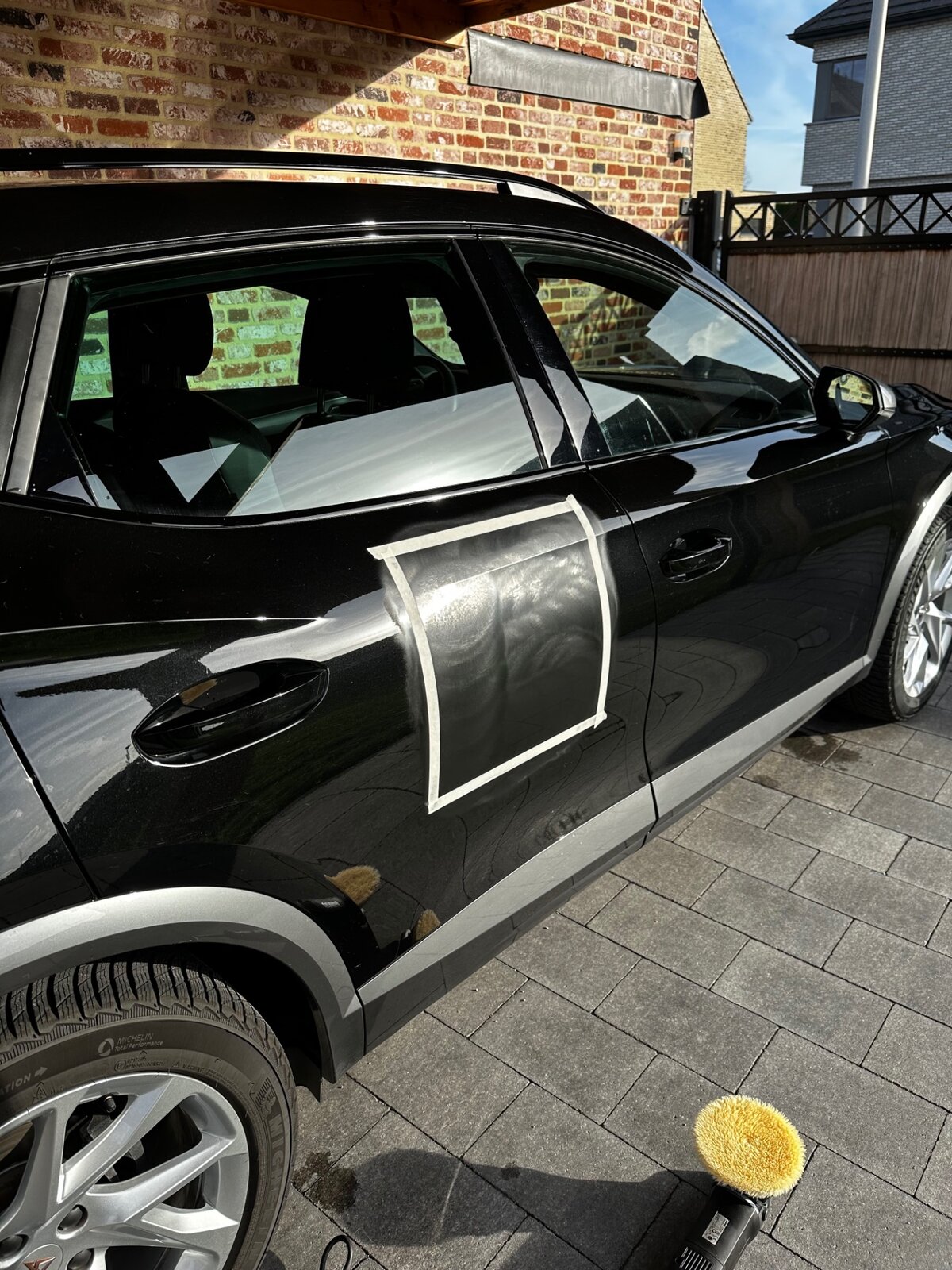

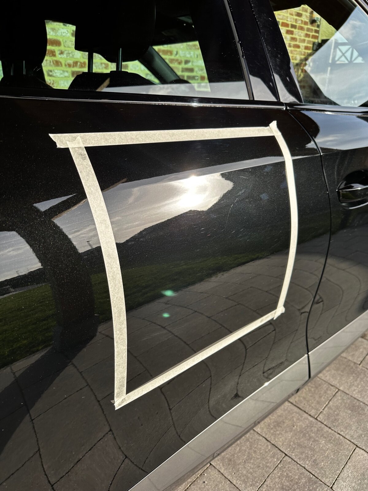

Luv4DLM 1.280 Geplaatst: 16 januari 2024 Geplaatst: 16 januari 2024 Iemand een idee wat een goeie pad is om te finishen? De Formentor is drie jaar geworden, deze ga ik binnen een paar weken compleet aanpakken. Vorig weekend een testspot gedaan met de Rupes medium wool pad + Rupes D-A Fine yellow polish. De swirls zijn er uit maar het laat een soort van waas achter. Dus zoek nog een finish combinatie. Quote
Luv4DLM 1.280 Geplaatst: 16 januari 2024 Geplaatst: 16 januari 2024 En het resultaat na die ene stap: Quote
ex-Mooseman 14.566 Geplaatst: 16 januari 2024 Geplaatst: 16 januari 2024 Ik zou denken dat de stap tussen een wool en een fijne-pad te groot is ? Zelf zou ik daar precies nog een stapke tussen steken. Quote
Luv4DLM 1.280 Geplaatst: 16 januari 2024 Geplaatst: 16 januari 2024 Die wool had ik nog liggen, das eigenlijk wel extreem. één pas en alles was al verdwenen, maar het zorgt dus wel voor een waas die niet mooi is. Ik zat te denken aan microfiber pad met Menzerna 3500/3800? Maar heb geen idee of dat ideaal zou zijn. Quote
ex-Mooseman 14.566 Geplaatst: 16 januari 2024 Geplaatst: 16 januari 2024 Ik zou, na wol, eerder naar een foampad met een medium cut gaan, in combi met Menzerna 2500. en daarna een echte finishing pad, met weinig of geen cuttingfactor, icm met die Menzerna die je voorstelt. Microfiber-pads hebben ook nogal wat bite, gewoonlijk. Quote
Luv4DLM 1.280 Geplaatst: 16 januari 2024 Geplaatst: 16 januari 2024 Ik had nu niet direct op een 3 staps correctie gerekend. Maar dan plan ik wel een dag extra in Quote
ex-Mooseman 14.566 Geplaatst: 16 januari 2024 Geplaatst: 16 januari 2024 is die wol wel echt nodig, en overal ? Want met een medium-cuttingpad, en een finishing-pad zijn swirls en kleine krasjes ook gewoonlijk wel weg. De ergste plaatsen, waar deze combi geen bevredigend resultaat geeft, kan je dan aanvallen met de woolpad. Die kras op je deur bv., daar ga je idd een straffere combo nodig hebben. Quote
Luv4DLM 1.280 Geplaatst: 16 januari 2024 Geplaatst: 16 januari 2024 Neen niet nodig, enkel swirls. Is trouwens geen kras maar lichtinval. Dan bestel ik gewoon medium en finishing pads van microfiber. Quote
ex-Mooseman 14.566 Geplaatst: 16 januari 2024 Geplaatst: 16 januari 2024 ik dacht dat dit een kras was Succes bij de werken. Kun je binnen werken ? Ik vind het persoonlijk wat te koud om aan dergelijke manoeuvres te beginnen - al staan er een paar auto's op de oprit die er wel bij zouden varen. Quote
Luv4DLM 1.280 Geplaatst: 16 januari 2024 Geplaatst: 16 januari 2024 Dat was wel degelijk een kras, my bad, maar die is er dus ook met die ene stap uitgegaan. Ik heb helaas enkel een carport ter beschikking, dus ik wacht nog even het weerbericht af tot we wat positievere temperaturen hebben. Quote
