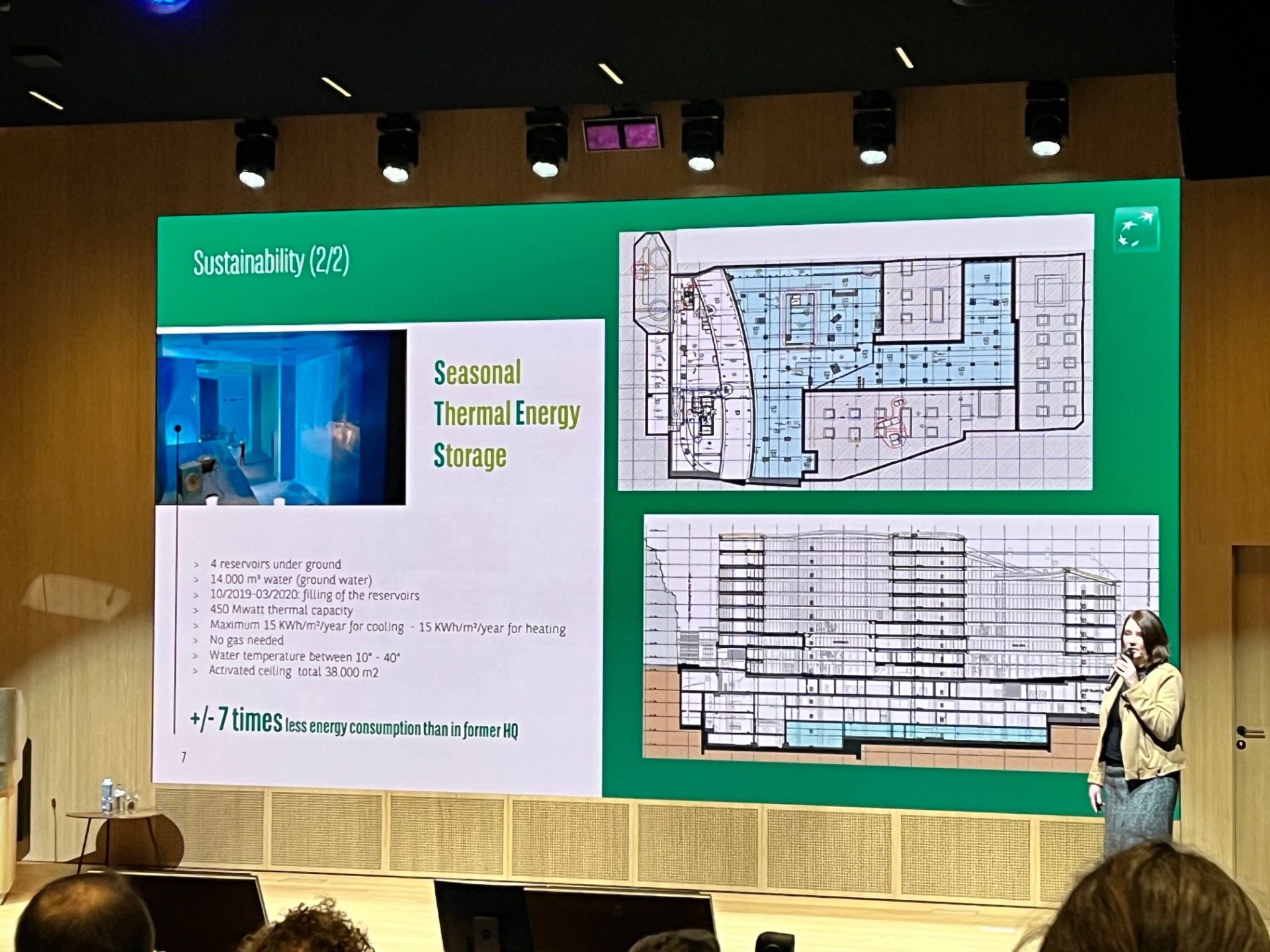

ICM 24.973 Geplaatst: 13 december 2022 Geplaatst: 13 december 2022 Wat ik binnen de huidige technologie wel goed vond, is wat ze bij BNP in Brussel hebben ze gedaan. In de kelder hebben ze 14000m3 water opgeslagen. In de zomer wordt dat verwarmd, die warmte wordt gebruikt in de winter. Het koude water na de winter wordt gebruikt in de zomer om te koelen. 1 Quote
ICM 24.973 Geplaatst: 13 december 2022 Geplaatst: 13 december 2022 Seasonal Thermal Energy Storage (STES) Quote
ir_fuel 58.429 Geplaatst: 13 december 2022 Geplaatst: 13 december 2022 5 minutes ago, ICM said: Wat ik binnen de huidige technologie wel goed vond, is wat ze bij BNP in Brussel hebben ze gedaan. In de kelder hebben ze 14000m3 water opgeslagen. In de zomer wordt dat verwarmd, die warmte wordt gebruikt in de winter. Het koude water na de winter wordt gebruikt in de zomer om te koelen. Hoe lang blijft dat warmte houden dan? Quote
ICM 24.973 Geplaatst: 13 december 2022 Geplaatst: 13 december 2022 2 minuten geleden, ir_fuel zei: Hoe lang blijft dat warmte houden dan? Zit op verdieping -2 en -3 als ik me niet vergis, dus vrij stabiel en geïsoleerd. Blijkbaar lang genoeg om van het ene naar het andere seizoen te gaan. Quote

Polygoon 15.057 Geplaatst: 13 december 2022 Geplaatst: 13 december 2022 24 minuten geleden, ICM zei: Wat ik binnen de huidige technologie wel goed vond, is wat ze bij BNP in Brussel hebben ze gedaan. In de kelder hebben ze 14000m3 water opgeslagen. In de zomer wordt dat verwarmd, die warmte wordt gebruikt in de winter. Het koude water na de winter wordt gebruikt in de zomer om te koelen. Moh, wist ik niet. Quote

d_s 3.479 Geplaatst: 13 december 2022 Geplaatst: 13 december 2022 2 uren geleden, Tjeu zei: Bestaat ook al jaren. De meesten trekken ze na 3 jaar terug leeg wegens bacteriën broeihaard en te veel algen. Ik heb er veel weten plaatsen, maar ken geen enkele die het 5 jaar heeft uitgehouden. Waarom gebruik je dan geen "ontsmet" water hiervoor? Het is niet dat het voor consumptie moet dienen en je kunt het eventueel dan toch ook door filters laten lopen? Quote
Tjeu 4.022 Geplaatst: 13 december 2022 Geplaatst: 13 december 2022 21 minuten geleden, d_s zei: Waarom gebruik je dan geen "ontsmet" water hiervoor? Het is niet dat het voor consumptie moet dienen en je kunt het eventueel dan toch ook door filters laten lopen? Dan wordt het te duur en valt je businesscase helemaal in elkaar. Je bent beter af met een diepte boring. De enige reden waarom ze steeds met die waterbakken blijven spelen, is omdat ze zo denken twee vliegen in één klap te hebben: bluswatertank en energietank. Het is nooit als pure energietank ontworpen. Zou me ook niet verbazen dat bluswater niet met gelijk wat behandeld mag worden. Daar zullen wel regels over bestaan. Quote
d_s 3.479 Geplaatst: 13 december 2022 Geplaatst: 13 december 2022 1 uur terug, Tjeu zei: Dan wordt het te duur en valt je businesscase helemaal in elkaar. Je bent beter af met een diepte boring. De enige reden waarom ze steeds met die waterbakken blijven spelen, is omdat ze zo denken twee vliegen in één klap te hebben: bluswatertank en energietank. Het is nooit als pure energietank ontworpen. Zou me ook niet verbazen dat bluswater niet met gelijk wat behandeld mag worden. Daar zullen wel regels over bestaan. Maar zet er dan enkele filters tussen met eventueel UV-filter bij en uw probleem is opgelost. En dat kost nu toch ook niet veel + blijft bruikbaar als bluswater? Quote
Tjeu 4.022 Geplaatst: 14 december 2022 Geplaatst: 14 december 2022 8 uren geleden, d_s zei: Maar zet er dan enkele filters tussen met eventueel UV-filter bij en uw probleem is opgelost. En dat kost nu toch ook niet veel + blijft bruikbaar als bluswater? De hoeveelheid energie die je in water op kan slaan is vrij beperkt. Je hebt dus niet veel marge om de boel heel de tijd rond te pompen en te filteren alvorens je energetisch verlies draait. Je spreekt hier tevens over echt grote hoeveelheden water die op temperatuur staan. En de temperatuur factor is het probleem dat er zoveel bacteriën gevormd worden aan een zeer hoog tempo. Bij Vanmarcke Blue centrum Zaventem weet ik dat de zuivering installatie het niet kon trekken en steeds verstopt raakte door een onverwachte algvorming (je zit immers in een volledig donkere ruimte). Binnen een ander gebouw, eentje van de VO, liepen ze op hetzelfde probleem vast. Vanaf dat de installatie stil lag, liep de waterkwaliteit in zo een tempo achteruit, dat je quasi in steriel pak met mondmasker moest aantreden om geen ziektes op te lopen. En dan krijg je dus problemen met preventie, het onderhoudsteam en (wss) ook wel de brandweer. Je zou nog veel sterkere pompen kunnen zetten, die bestaan, maar zoals aangehaald steek je dan gigantisch veel geld in een installatie die op geen enkele wijze een energetische meerwaarde heeft of rendabel is. Wat is dan het nut? 1 1 Quote
