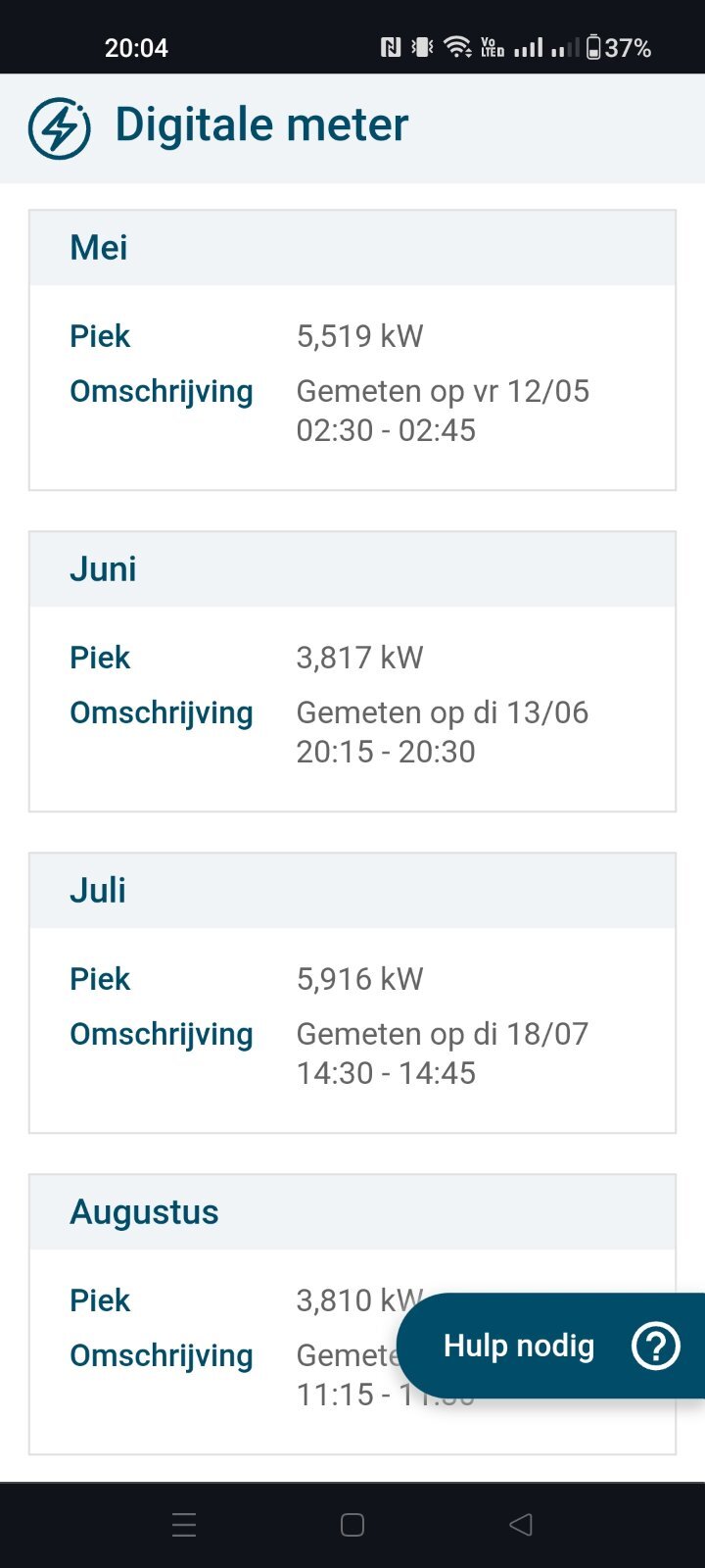

glennvc 185 Geplaatst: 29 oktober 2023 Geplaatst: 29 oktober 2023 Het wordt nog beter. De kwartierpiek ligt vast in de kwartieren van de tijd. Het is geen lopend gemiddelde over een kwartier. Beginnen koken om 18:15 is dus onverstandig. Beter starten om 18:07. Zo kan je je vermogenpiek spreiden over twee kwartieren en is je hoogste kwartierpiek over een maand bekeken lager. Het feit dat je maandpiekvermogen op één enkel kwartier gebaseerd is begrijp ik niet. Als je één keer wat te veel trekt, hang je al voor die maand. Waarom de rest van de maand nog moeite doen? Dat de eindgebruiker nu op 1 of 3 fasen vermogen trekt, zal technisch gezien niet zoveel uitmaken denk ik. Ik zou vermoeden dat ik niet op dezelfde fase zit als mijn buur. 2 Quote
ir_fuel 58.282 Geplaatst: 29 oktober 2023 Geplaatst: 29 oktober 2023 10 hours ago, glennvc said: Het wordt nog beter. De kwartierpiek ligt vast in de kwartieren van de tijd. Ben je daar 100% zeker van? Quote
glennvc 185 Geplaatst: 29 oktober 2023 Geplaatst: 29 oktober 2023 2 uren geleden, ir_fuel zei: Ben je daar 100% zeker van? Jup. Het zou "te complex" zijn om een lopend gemiddelde bij te houden volgens Fluvius. Ik heb het ooit gelezen in een artikel maar kan het niet terugvinden. Lokaal rekent die meter juist niets uit. Elk kwartier wordt de tellerstand uitgestuurd en het kwartiervermogen zou dan centraal berekend worden. Hierbij een screenshotje van mijn kwartiervermogens. Toevallig altijd mooi een klokkwartier. 2 Quote
Joske 922 Geplaatst: 30 oktober 2023 Geplaatst: 30 oktober 2023 16 uren geleden, ir_fuel zei: Ben je daar 100% zeker van? Ja 100% zeker. Heb de vraag ook bij Fluvius gesteld gehad toen ik mijn API aan t schrijven was om de digitale meter uit te lezen. Op 29/10/2023 om 06:24, glennvc zei: Het wordt nog beter. De kwartierpiek ligt vast in de kwartieren van de tijd. Het is geen lopend gemiddelde over een kwartier. Beginnen koken om 18:15 is dus onverstandig. Beter starten om 18:07. Zo kan je je vermogenpiek spreiden over twee kwartieren en is je hoogste kwartierpiek over een maand bekeken lager. Het feit dat je maandpiekvermogen op één enkel kwartier gebaseerd is begrijp ik niet. Als je één keer wat te veel trekt, hang je al voor die maand. Waarom de rest van de maand nog moeite doen? Dat de eindgebruiker nu op 1 of 3 fasen vermogen trekt, zal technisch gezien niet zoveel uitmaken denk ik. Ik zou vermoeden dat ik niet op dezelfde fase zit als mijn buur. Zo kunt ge idd op een eenvoudige manier grote gebruikers uit uw kwartierpiek halen. Mijn warmtepomp verwarmt sww nu om 8u10 ipv 8u. Moet ooit nog es ne kabel bijtrekken als ik nog es tijd over heb om dat dynamisch te sturen ifv de zon. Quote
