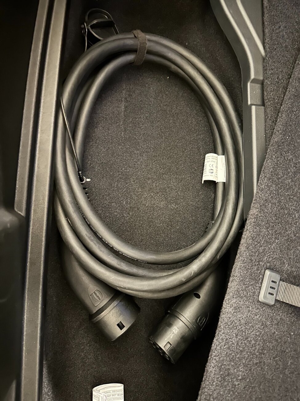

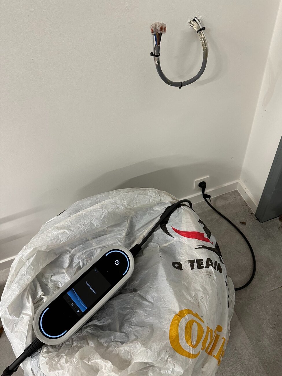

ma: 31 Geplaatst: 14 december 2023 Delen Geplaatst: 14 december 2023 Sinds gisteren eigenaar van een tweedehandse Porsche Taycan van modeljaar 2022. Rijd er heel graag mee, maar heel dat EV gebeuren is nieuw voor mij. Er lagen wat kabels in de koffers: Gisteren eens in het gewone stopcontact gestoken. De maximale ampère veiligheidshalve op 6 gezet (terwijl dat tot 10 zou kunnen) en was een beetje ontgoocheld over de laadsnelheid. Vanmorgen 35km bijgeladen en 15kWh. Mijn gebruik is eigenlijk perfect voor elektrisch rijden. Ik doe een 300km/week en dacht voor een stuk op te laden overdag met de zonnepanelen. Om de piekvermogens eruit te halen, vind ik het niet erg om die constant in te laten zitten (overdag zonnepanelen voor een deel en 's nachts dan nachttarief). Maar dit gaat wel echt traag. Voorziening is er om een 3-fasige stekker te zetten (die is ook meegeleverd en die kan ik aan die lader aansluiten), maar dan moet ik die stekker nog laten plaatsen. Paar vraagjes: 1. De app vraagt steeds om een Porsche ID, maar om de account aan de wagen te linken zou ik naar de garage moeten? Klopt dat? 2. Stel ik installeer een 3-fasige stekker en ik sluit daar de batterij op aan kan ik denk ik sneller laden (als het eens nodig is). Ik zag dat er ook zo een Porsche wallbox bestaat waar die lader precies in klikt. Kan ik zoiets apart kopen? 3. Kan ik bijhouden hoeveel ik op jaarbasis geladen heb zakelijk en dat met mijn elektriciteitstarief verrekenen en dat stuk via de firma betalen? 4. Ik zag dat er geen snellader bijzit (heeft nog zo een stukje bij aan de onderkant van de adapter). Is dat ook iets wat ik apart moet kopen? Lijkt me handig als ik eens lange afstanden moet doen met laden tussendoor. 5. Tips voor laadpassen? Ik hoorde iets van EDI van D'ieteren die wel een goede dekking zouden hebben in Europa. Sorry voor de vele vragen, maar is allemaal nog een beetje troebel voor mij Quote Link naar reactie Delen op andere sites Meer opties om te delen...
ir_fuel 52.823 Geplaatst: 14 december 2023 Delen Geplaatst: 14 december 2023 6 minutes ago, ma: said: 4. Ik zag dat er geen snellader bijzit (heeft nog zo een stukje bij aan de onderkant van de adapter). Is dat ook iets wat ik apart moet kopen? Lijkt me handig als ik eens lange afstanden moet doen met laden tussendoor. Die stekkers met een stuk onderaan zijn voor DC snelladen. Die zitten altijd vast aan het snellaadstation (genre Ionity). Daar heb je geen eigen kabel voor nodig. 1 Quote Link naar reactie Delen op andere sites Meer opties om te delen...
tuscani 10.166 Geplaatst: 14 december 2023 Delen Geplaatst: 14 december 2023 Zo'n box kan je wel vinden op 2dehands. ik heb de mijne (van Audi) indertijd zo verkocht. Is gewoon een lege kast waar je idd je lader inhangt. is properder dan op de grond. en als je eens op weekend gaat klik je die gewoon uit en leg je de lader in je koffer. Je kan aan die lader idd een industrieel stopcontact hangen, maar dan moet je natuurlijk een industrieel ook vanuit je zekeringkast laten lopen. (en telkens als je op weekend gaat je lader weer ombouwen) ik zou gewoon opteren om een echte wallbox te installeren. gaat je iets meer kosten. maar het is direct in orde dan en je trage lader leg je gewoon in je garage aan de kant voor als je eens op weekend of reis gaat. (als back-up) Quote Link naar reactie Delen op andere sites Meer opties om te delen...
ma: 31 Geplaatst: 14 december 2023 Delen Geplaatst: 14 december 2023 Als ik het goed begrijp installeer ik best een 3-fasig stopcontact eerst (zoals je het noemt een industrieel stopcontact). In principe kan ik daar kan mijn lader aanhangen en de auto op 6-7u opladen i.p.v nu 40u . Gewoon instellen aan 14kWh en niet aan 22kWh om pieken te vermijden. Zie nu nog niet direct het voordeel van een laadpaal. Als ik nu gewoon die batterij insteek als ik wil laden. Misschien wat meer instellingen of energiemanagement errond zeker? Ik moet mijn auto zien gekoppeld te krijgen aan mijn Porsche ID. Belde naar de garage en dat zou 500 EUR kosten. Heb dan wel een laadpas die o.a. bij Ionity zou kunnen en locaties voor laadpalen, overzicht van waar auto zich bevindt enzo. Denk dat wel eens te doen. Telkens ik nu in stap zit ik in zo een privé modus waarbij ik 5-6 vensters moet wegklikken. Dan zou ik direct gekend zijn... Tenslotte mij dan ook eens zo een EDI laadpasje aanvragen. Toch allemaal complexer dan ik me had voorgesteld Quote Link naar reactie Delen op andere sites Meer opties om te delen...
Polygoon 12.667 Geplaatst: 14 december 2023 Auteur Delen Geplaatst: 14 december 2023 Lijkt me beter om ineens een laadpaal te installeren, daar zitten de nodige veiligheden en differentielen en whatsoever in. Geen idee of dat in een "simpel" industrieel stopcontact zit. Ik heb mijne laten installeren en keuren door plugnet. Zeer tevreden van hun service. Quote Link naar reactie Delen op andere sites Meer opties om te delen...
tuscani 10.166 Geplaatst: 14 december 2023 Delen Geplaatst: 14 december 2023 46 minuten geleden, ma: zei: Als ik het goed begrijp installeer ik best een 3-fasig stopcontact eerst (zoals je het noemt een industrieel stopcontact). In principe kan ik daar kan mijn lader aanhangen en de auto op 6-7u opladen i.p.v nu 40u . Gewoon instellen aan 14kWh en niet aan 22kWh om pieken te vermijden. Zie nu nog niet direct het voordeel van een laadpaal. Als ik nu gewoon die batterij insteek als ik wil laden. Misschien wat meer instellingen of energiemanagement errond zeker? Ik moet mijn auto zien gekoppeld te krijgen aan mijn Porsche ID. Belde naar de garage en dat zou 500 EUR kosten. Heb dan wel een laadpas die o.a. bij Ionity zou kunnen en locaties voor laadpalen, overzicht van waar auto zich bevindt enzo. Denk dat wel eens te doen. Telkens ik nu in stap zit ik in zo een privé modus waarbij ik 5-6 vensters moet wegklikken. Dan zou ik direct gekend zijn... Tenslotte mij dan ook eens zo een EDI laadpasje aanvragen. Toch allemaal complexer dan ik me had voorgesteld over dat porsche id spreek ik me niet uit, er zitten hier wel eigenaars van Porsches. ivm de laadpaal, als je de kost gaat doen om een 3fasig stopcontact te plaatsen en een lege doos te kopen om je standaardlader in te hangen, kan je mijn inziens beter een echte laadpaal installeren. je hebt ook 3fase nodig, (of zelfs niet, gewoon een zwaardere zekering. ik laad gewoon met monofase) en de wallbox zal niet veel meer kosten dan de lege doos met Porsche logo. EN je kan direct via de app van de laadpaal een afrekening maken voor je bedrijf. iets wat je met je standaard lader nog steeds niet gaat kunnen. (of je moet er al een extra teller gaan tussen plaatsen) Quote Link naar reactie Delen op andere sites Meer opties om te delen...
