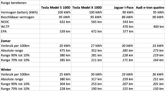

Gast wooter Geplaatst: 5 januari 2019 Geplaatst: 5 januari 2019 4 hours ago, stijn82 said: Dus gij haalt maar 300 km met uw X? Da’s ook maar mager voor zo’n duur geval. Model X verbruik is reëel verbruik met mijn X 100D. Model S verbruik is van BMWMB zijn verbruik. Kijk dan goed naar de EPA waarden van de 2 Tesla's en die van de I-Pace, en als je dat weet (I-Pace heeft aanzienlijk minder range dan de Model X) vergelijk dan de WLTP waarde van de I-Pace met de Audi e-tron quattro. De range 90-10% is belangrijk want dat is wat je zou doen als je thuis vertrekt met volle batterij. De range 70-10% is belangrijk als je een autoreis maakt en meerdere keren bij snelladers moet laden; je gaat nooit tot 90% of 100% willen laden omdat het batterij management systeem vanaf 60% het vermogen zal verminderen om de batterijcellen te beschermen. Je bent dan beter af om bij 70% terug te vertrekken naar de volgende snellader, dan nog 45 minuten te wachten op die laatste 30%. Ik weet dat websites zoals ev-database.nl spreken alsof de I-Pace en e-tron maar 18kWh zouden verbruiken per 100km, maar het zijn allebei auto's met een hogere luchtweerstand als de Model S en X, en EPA en NEDC geven aan dat de I-Pace toch meer verbruikt dan de Model S en X, en WLTP geeft aan dat de e-tron meer verbruikt dan de I-Pace. Ik zal in mijn Model X topic wat meer toelichting geven over de verschillen in verbruik zomer/winter. Quote
