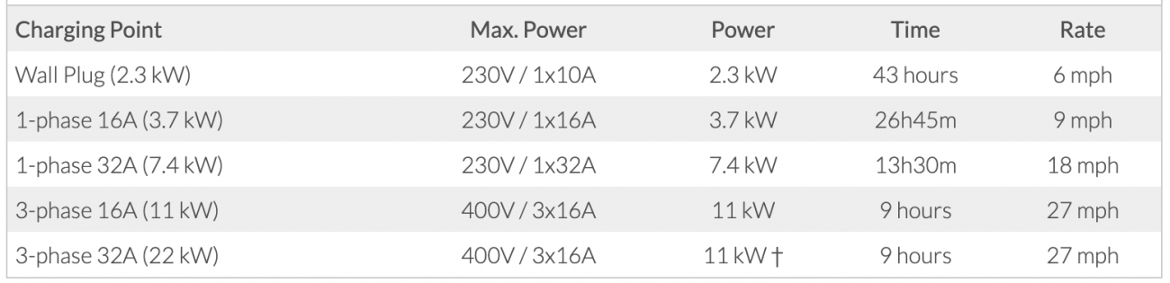

Daggie 476 Geplaatst: 13 februari 2020 Delen Geplaatst: 13 februari 2020 Als je 3x230V met 40A hebt .. wat zijn dan de opties om thuis te chargen? Quote Link naar reactie Delen op andere sites Meer opties om te delen...
Joske 669 Geplaatst: 13 februari 2020 Delen Geplaatst: 13 februari 2020 Een 1 fase lader, max 7,4kW. 1 Quote Link naar reactie Delen op andere sites Meer opties om te delen...
Daggie 476 Geplaatst: 13 februari 2020 Delen Geplaatst: 13 februari 2020 Klopt het dat die dan 32A verbruikt? En dat ik slechts 8 over heb voor de rest van het huis? Is dat niet te weinig? Rekening houdend met zaken als vloerverwarming, warmtepomp, wasmachine, ...? De vloerverwarming en warmtepomp werken bv. 's nachts ook. Quote Link naar reactie Delen op andere sites Meer opties om te delen...
Joske 669 Geplaatst: 13 februari 2020 Delen Geplaatst: 13 februari 2020 Daarom dat ik ook zeg max7,4kW omdat ik niet wist welke verbruikers er nog zijn. Ik denk dat ge moet rekenen op een 3,7kW lader, omdat ge 3 fasen 230V (zonder N) hebt betekent het dat er van die 40A maximum 23A uit uw stopcontact kan komen. (Ilijn = Imax / vierkantswortel 3) 1 Quote Link naar reactie Delen op andere sites Meer opties om te delen...
Daggie 476 Geplaatst: 13 februari 2020 Delen Geplaatst: 13 februari 2020 Van 3,7 wordt ne mens ook niet gelukkig: (0% naar 100% weliswaar) Zijn er opties om dat te verbeteren? 7,4 lijkt me toch wel een minimum .. Quote Link naar reactie Delen op andere sites Meer opties om te delen...
ICM 22.253 Geplaatst: 13 februari 2020 Delen Geplaatst: 13 februari 2020 1 hour ago, Daggie said: Van 3,7 wordt ne mens ook niet gelukkig: (0% naar 100% weliswaar) Zijn er opties om dat te verbeteren? 7,4 lijkt me toch wel een minimum .. Twee aansluitingen vragen Quote Link naar reactie Delen op andere sites Meer opties om te delen...
dragonfly 12.869 Geplaatst: 13 februari 2020 Delen Geplaatst: 13 februari 2020 3 uren geleden, Daggie zei: Van 3,7 wordt ne mens ook niet gelukkig: (0% naar 100% weliswaar) Zijn er opties om dat te verbeteren? 7,4 lijkt me toch wel een minimum .. 1) Een AM waardig huis kopen 2) 3-fase 400v vragen en binnenkort zwaar dokken Gaat voor veel mensen een probleem worden om thuis te laden. Quote Link naar reactie Delen op andere sites Meer opties om te delen...
