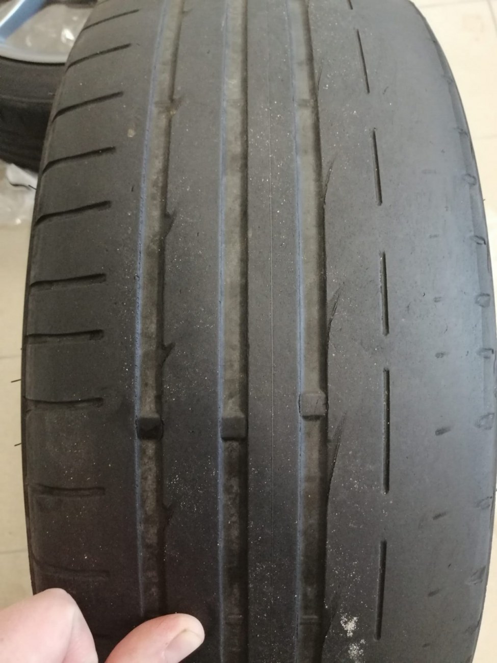

OlivierV 198 Geplaatst: 6 oktober 2020 Delen Geplaatst: 6 oktober 2020 Mijn banden zijn bijna versleten (zit bijna op de indicatoren) maar het profiel van mijn rechtervoorband is helemaal weg. Moet mijn auto dan opnieuw uitgelijnd worden? Mijn linkervoorband heeft wat hetzelfde voor qua slijtage, maar in mindere mate.. Quote Link naar reactie Delen op andere sites Meer opties om te delen...
mrbbs 2.190 Geplaatst: 6 oktober 2020 Delen Geplaatst: 6 oktober 2020 4 minutes ago, OlivierV said: Mijn banden zijn bijna versleten (zit bijna op de indicatoren) maar het profiel van mijn rechtervoorband is helemaal weg. Moet mijn auto dan opnieuw uitgelijnd worden? Mijn linkervoorband heeft wat hetzelfde voor qua slijtage, maar in mindere mate.. Als ik jou was zou ik ze onmiddellijk vervangen, zeker met de veranderlijke omstandigheden op de weg. Uitlijnen ga je inderdaad ook moeten doen om deze onregelmatige slijtage te corrigeren. Quote Link naar reactie Delen op andere sites Meer opties om te delen...
