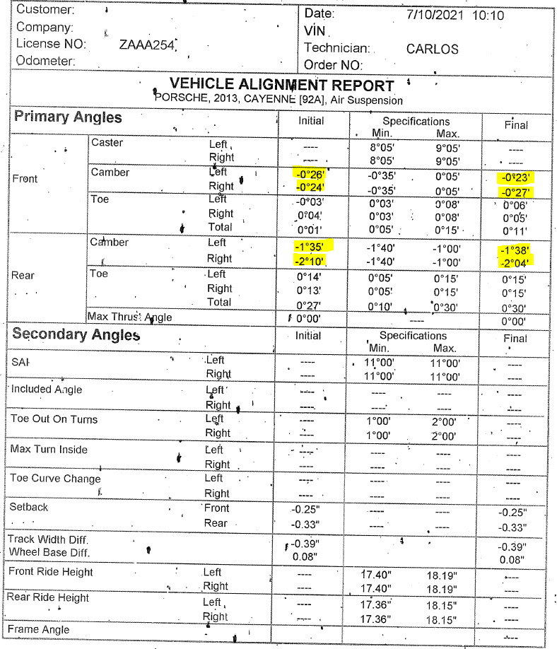

Spillies 1.596 Geplaatst: 19 oktober 2021 Geplaatst: 19 oktober 2021 Oei, heb die net laten steken die Michelin CrossClimate2. Wel enigste nadeel dat ze zouden ondersturen in de regen. In verband met de ondersturen heb ik een ander vraagje (bij gebrek aan een uitlijningstopic?), heb de Cayenne waar ik mee rijdt onlangs opnieuw laten uitlijnen gezien mijn banden binnenin afsleten: Maar heb het gevoel dat mijn voorband wel heel weinig negatieve camber hebben vooraan, zie hieronder ook het uitlijningsrapport. Ze hebben alles met 3 graden vermeerderd (buiten rechtsachter) maar heb het gevoel dat hij nu wel erg danst op de baan. Is dit aanvaardbaar of beter terug wat meer negatieve camber vooraan? Quote
Spillies 1.596 Geplaatst: 19 oktober 2021 Geplaatst: 19 oktober 2021 Links achteraan zelfs de camber nog meer negatief gezet? Quote
Le Capri Mauve 1.012 Geplaatst: 19 oktober 2021 Geplaatst: 19 oktober 2021 Ze hebben er drie minuten bijgedaan, geen drie graden. Waarom laten ze rechtsachter buiten spec? Als het aan een teveel aan camber ligt zouden ze die camber achteraan toch op zijn minst binnen spec moeten zetten. Het verschil links en rechts is ook opvallend. Als. Denk eerder dat het aan de combinatie van band en 'relatief hoge maar normale' camber ligt. Quote

Spillies 1.596 Geplaatst: 20 oktober 2021 Geplaatst: 20 oktober 2021 Op 19/10/2021 om 16:29, Le Capri Mauve zei: Ze hebben er drie minuten bijgedaan, geen drie graden. Waarom laten ze rechtsachter buiten spec? Als het aan een teveel aan camber ligt zouden ze die camber achteraan toch op zijn minst binnen spec moeten zetten. Het verschil links en rechts is ook opvallend. Als. Denk eerder dat het aan de combinatie van band en 'relatief hoge maar normale' camber ligt. En het dansend weggedrag? Anders steek ik hem binnen bij een ander voor een second opinion. Quote
Le Capri Mauve 1.012 Geplaatst: 20 oktober 2021 Geplaatst: 20 oktober 2021 5 uren geleden, Spillies zei: En het dansend weggedrag? Anders steek ik hem binnen bij een ander voor een second opinion. Ik zou het niet weten. Omdat hij blij is? Ik denk dat de gemiddelde uitlijner alleen maar gaat kijken of de waarden binnen spec zitten dus ge gaat al een goeie moeten hebben om het fijnere gedrag bij te stellen. Als het aan de uitlijning ligt. Banden kunnen ook raar doen. Quote

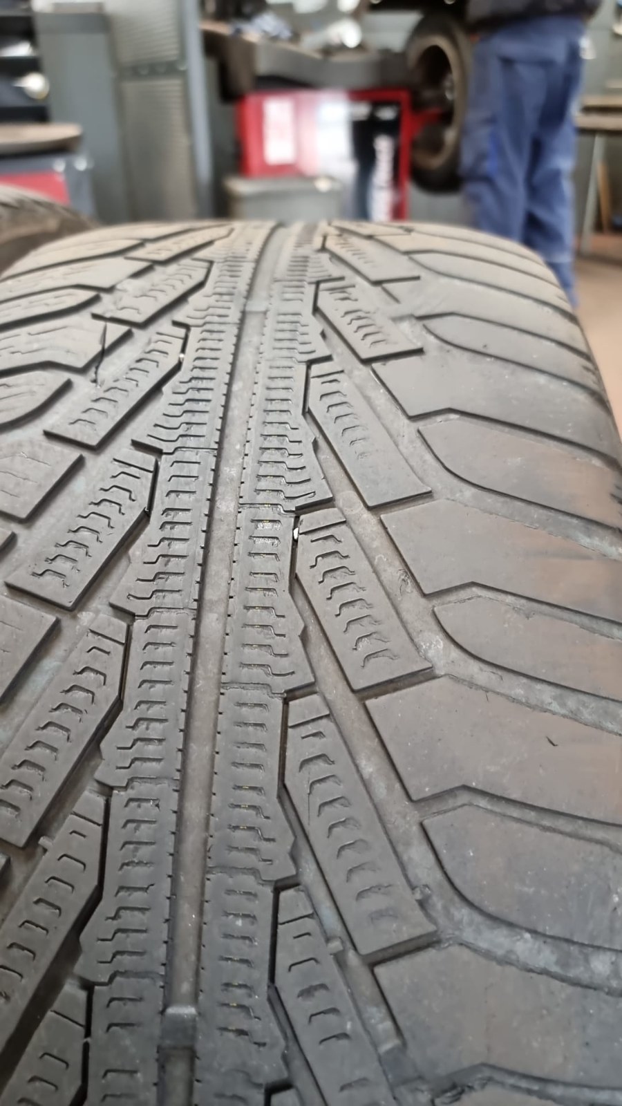

Mbman 3.470 Geplaatst: 31 oktober 2021 Geplaatst: 31 oktober 2021 Vraagje ivm het min profiel van banden. Mijn vader zijn Cayenne heeft Goodyear Eagle LS2 liggen ( 275/45 R20 ). Nu al 55.000km, maar die slijten precies niet? Hoeveel moet daar op zitten om tractie op sneeuw te blijven hebben? Het is een M+S band, maar ik ben altijd verbaasd hoe goed die auto op sneeuw rijdt. Vind hem zelfs betrouwbaarder rijden (bij remmen, bochten, ...) op sneeuw dan mijn Discovery met echte winterbanden. Quote
Monterey Jack 6.513 Geplaatst: 31 oktober 2021 Geplaatst: 31 oktober 2021 dacht dat dat toch minimaal 5 a 6mm moest zijn. Al zegt onderstaande nog meer: https://tiresvote.com/articles/what-minimum-safe-tread-depth/ Quote
