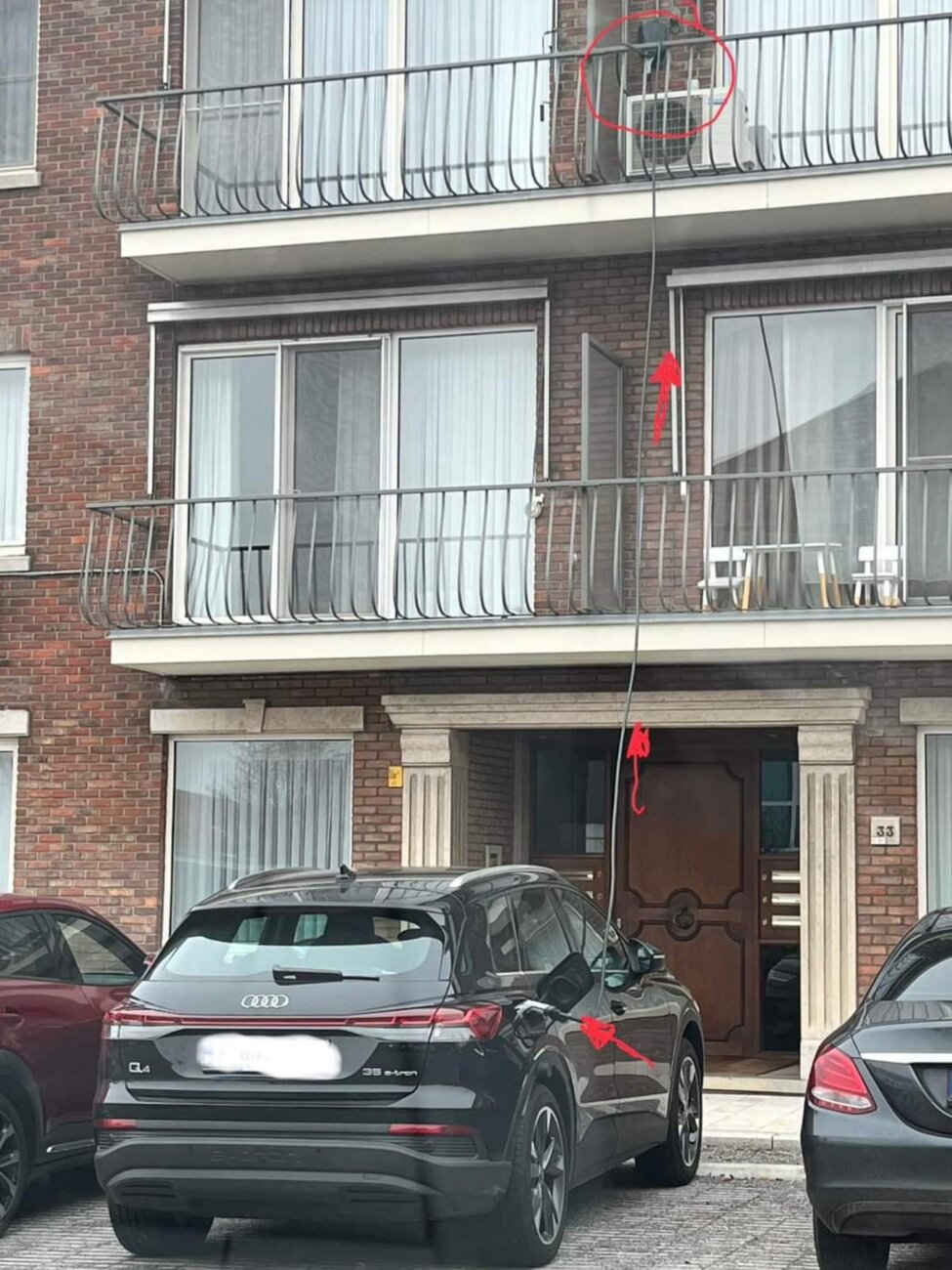

tuscani 11.795 Geplaatst: 10 december 2022 Geplaatst: 10 december 2022 Al die zever over niet kunnen laden als je op een appartement woont. Dat is gewoon van niet willen.... 4 Quote
Hazen 4.005 Geplaatst: 10 december 2022 Geplaatst: 10 december 2022 Ik zou het hier ook nog zo kunnen doen. Quote
Timo 16.072 Geplaatst: 10 december 2022 Geplaatst: 10 december 2022 chance dat die pijlen er bij staan Quote

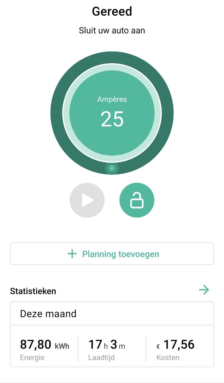

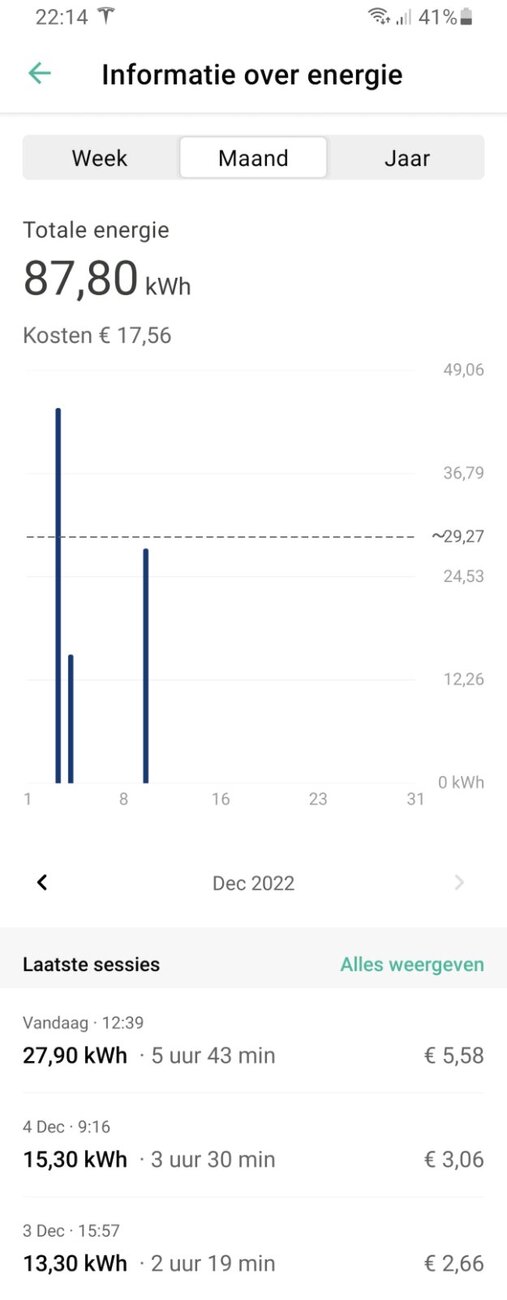

tuscani 11.795 Geplaatst: 10 december 2022 Geplaatst: 10 december 2022 3 minuten geleden, davy zei: Ja, zou toch graag alles bijhouden om door te factureren aan mijn bedrijf. Dat kan je met een goedkope ook. Ik heb een wallbox van 32kw en daar zie je in de app perfect wanneer, hoelang en hoeveel kW je geladen hebt. Maar Je hebt tegenwoordig ook slimme die je alleen kan laten werken op de overschot van je zonnepanelen, of met een dubbele teller ofzo als het een leasing is. Zo ver ben ik niet gegaan, omdat hij toch aan de stroom van de winkel hangt. Quote
tuscani 11.795 Geplaatst: 10 december 2022 Geplaatst: 10 december 2022 1 minuut geleden, Polygoon zei: Je kijkt naar je installatie en pakt het Max die het aan kan? Is zelfs niet nodig. ik heb een 32kw lader die ook 3fase kan, en heb momenteel mono-fase van 40Amp ofzo. Gewoon een loadbalancing er tussen steken. Quote
tuscani 11.795 Geplaatst: 10 december 2022 Geplaatst: 10 december 2022 De mijne staat momenteel beperkt op max 25amp ( 7kw) ipv 32kw en ik regel met de app van de Y zelf de laadsnelheid nog . ( zet hem daar meestal op max 15amp laden, of op 25 als het sneller moet). Maar je kan perfect met de wallbox app ook de max Ampère aanduiden door in die cirkel het bolletje te verschuiven, mocht je wagen dat niet kunnen. Simpele wallbox pulsar: Quote
