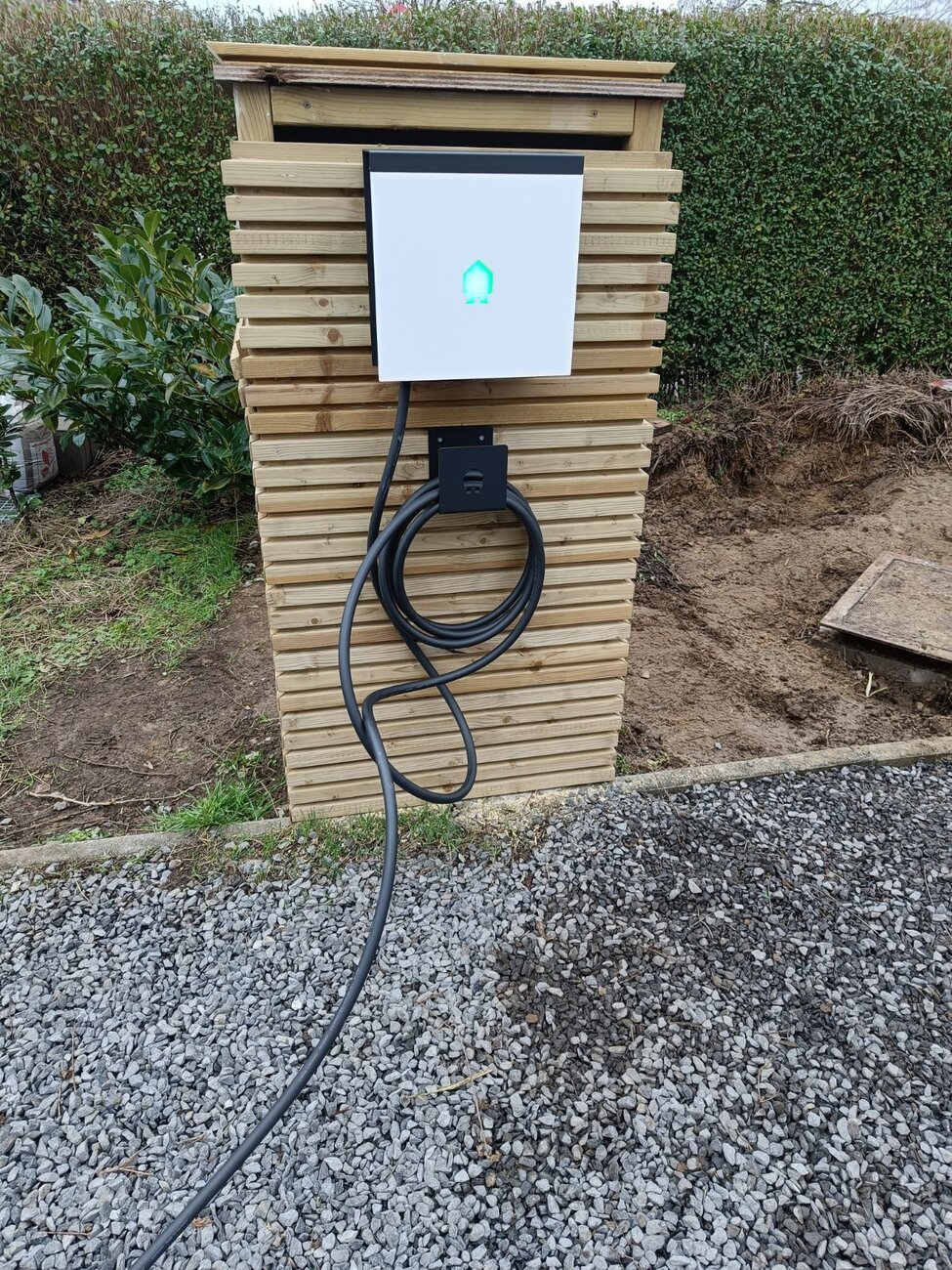

josenjef 436 Geplaatst: 27 januari 2023 Geplaatst: 27 januari 2023 Het is nog in aanbouw, maar ik kan al laden, hopelijk heb ik volgende week hout om verder te doen Quote
