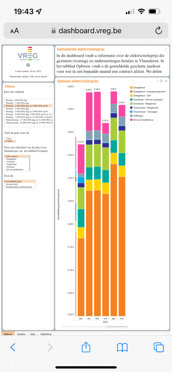

DDke 7.295 Geplaatst: 23 mei 2022 Delen Geplaatst: 23 mei 2022 2 minuten geleden, Tommie zei: Niemand heeft jou gratis zonnepanelen gegeven vermoed ik, dus die kosten ook geld. Je kWh heeft dus een 'kost'. Idd. Waar heb jij die prijs gevonden op de site van de vreg? Quote Link naar reactie Delen op andere sites Meer opties om te delen...
DDke 7.295 Geplaatst: 23 mei 2022 Delen Geplaatst: 23 mei 2022 Ik rekende vroeger 27ct per kwh. Maar heb het gevoel dat ik nu meer zou kunnen rekenen. Quote Link naar reactie Delen op andere sites Meer opties om te delen...
Fons De Turbospons 1.150 Geplaatst: 23 mei 2022 Delen Geplaatst: 23 mei 2022 Dit dan? Quote Link naar reactie Delen op andere sites Meer opties om te delen...
DDke 7.295 Geplaatst: 26 mei 2022 Delen Geplaatst: 26 mei 2022 @Tommie heb jij daar ergens documentatie van? Ik zou dat vreg tarief van hierboven idd willen gebruiken. Quote Link naar reactie Delen op andere sites Meer opties om te delen...

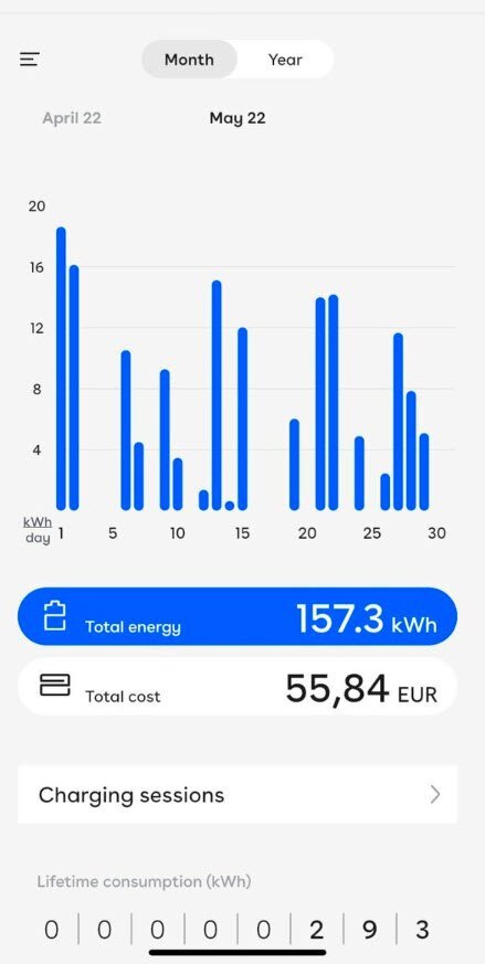

Rabbit 2.711 Geplaatst: 29 mei 2022 Delen Geplaatst: 29 mei 2022 8 uren geleden, krikke zei: Vraagje; hoeveel kWh kun je laden in je EV per dag zuiver met je zonnepanelen? (Een dag in de zomer, gans de dag opladen, praktisch geen ander verbruik) Ik heb hier iets van 13 x 300wp liggen en een omvormer van 2 of 2.5. Op een felzonnige dag levert dat een 28 kwh uur. Realistisch gezien levert dit voor de maand mei volgende op: let op dit is met een script dat mijn lader uitzet als ik niet genoeg overschot heb ( lees: andere verbruikers in het spel/ minder dan 6A opbrengst ) Quote Link naar reactie Delen op andere sites Meer opties om te delen...
Milton1 166 Geplaatst: 29 mei 2022 Delen Geplaatst: 29 mei 2022 @Rabbit - 28 kWh opbrengst met een 2.5 kW inverter wil zeggen meer dan 11uur vol zon? Da's een mooi rendement. Is het een harde onderbreking die je doet van de 230v kant van je lader bij minder dan 6A beschikbaar vermogen; genre Shelly stopcontact op een granny charger? Geeft dit geen problemen langs de kant van de wagen? En als je terug boven de 6A komt, schakel je dan de 230v kant gewoon terug in en herneemt het herladen? (sry voor de vele vragen maar de EV is nog niet geleverd ;-)) Quote Link naar reactie Delen op andere sites Meer opties om te delen...
