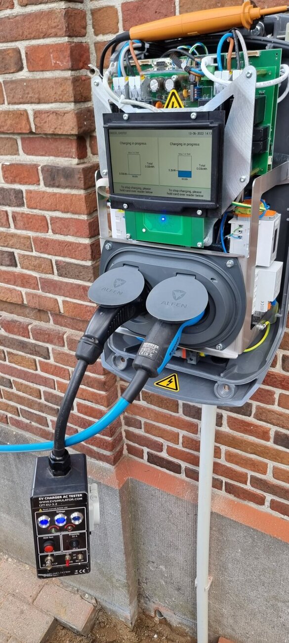

Spillies 1.595 Geplaatst: 21 februari 2023 Geplaatst: 21 februari 2023 3 uren geleden, ir_fuel zei: Heb je loadbalancing? Van wat ik er van kan zien werkt dat alleen als je een digitale teller met P1 poort hebt? Ja bij mijn Alfen Eve Double Pro-line (2 x 22kW max) moet die aan de P1 poort hangen anders geeft ie foutmelding. In het begin trouwens wat miserie mee gehad, voordat mijn elektriciteit verzwaard werd en om een 1 fase wagen aan te sluiten (Mazda MX30). Na verzwaring elektriciteit (van 3x 230V naar 3x 400V (32A)) terug ingesteld met koppeling met de digitale teller en alles loopt perfect nu. Enkel opletten welke kabel je gebruikt want er zitten daar ook verschillen (1 fase of 3 fase mennekes oplaadkabels) tussen. Laadvermogen per uitgang van die Alfen: 3.7kW (16A, 230V) 7.4kW (32A, 230V) 11kW (16A, 400V) 22kW (32A, 400V) Bij de Tesla van mijn ouders (P100D) trekt hij tot 17,1kW op 3 fasen en 5,1kW op 1 fase. Ik ga anders ook nog eens de Q4 etron bekijken. NL-Datasheet-EveDoubleProLine.pdf Quote
Spillies 1.595 Geplaatst: 21 februari 2023 Geplaatst: 21 februari 2023 Trouwens voor de mensen die hem aan die P1 poort willen hangen, eerst die poort openzetten via mijn.fluvius.be anders communiceert deze niet #gdpr Quote
