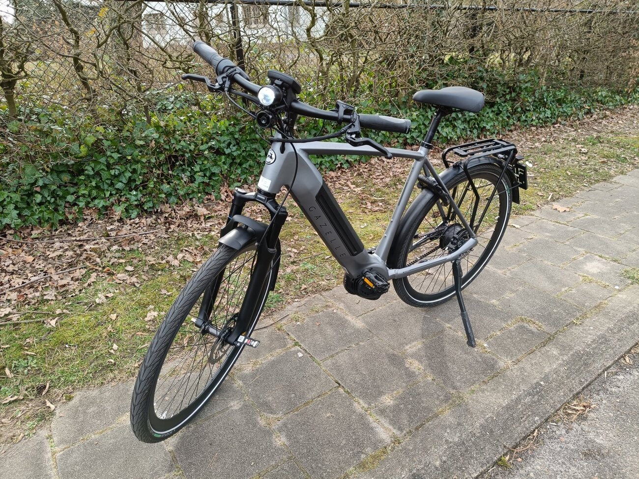

Jochen 5.164 Geplaatst: 12 maart 2022 Delen Geplaatst: 12 maart 2022 Vanmorgen bij de fietsenmaker geweest en voor mijn gebruik raadde hij me meteen een Gazelle Ultimate Speed C380 aan. Hij was meer fan van een middenmotor + riemaandrijving dan de achtermotor + ketting van de Qwic. Ook qua bedrijfszekerheid scoorde het Bosch materiaal beter volgens hem. Moest je toch stukken hebben zit je bij Bosch ook beter, bij Qwic ben je afhankelijk van ... Qwic Korte testrit gedaan en zoals hij zelf al zei is dit geen fiets om constant 40-45km/h te knallen. Dan moet je een achtermotor hebben zo schijnt het. Fiets reeds heel aangenaam en solide, stuur stond wel iets te sportief voor mij maar dat kan aangepast worden uiteraard. Fijne handvatten ook. Het traploos schakelen is even wennen maar eigenlijk echt wel een gemak. Met een kleine inspanning en de ondersteuning op 2 fietste ik makkelijk net geen 30km/h. In stand 3 zat ik rond de 35km/h dacht ik. Ik kan natuurlijk niet vergelijken met andere fietsen maar ik vond het aangenaam voortbewegen Twee minpuntjes : Als je de ondersteuning uitschakelt voelt het wel zwaarder aan dan een klassieke fiets. Komt door de overbrenging blijkbaar, en het is sowieso een zware fiets natuurlijk. Batterij, die is slechts 500Wh. Je kan een 2de batterij aankopen en die wordt dan op de verticale buis gemonteerd. Die kost echter 1000€... Hij gaat een offerte maken, zo kan ik zien wat het zal kosten via lease (volgens de tool 70€/maand) en kan ik het wat laten bezinken. Hij is wel op voorraad momenteel! Quote Link naar reactie Delen op andere sites Meer opties om te delen...
