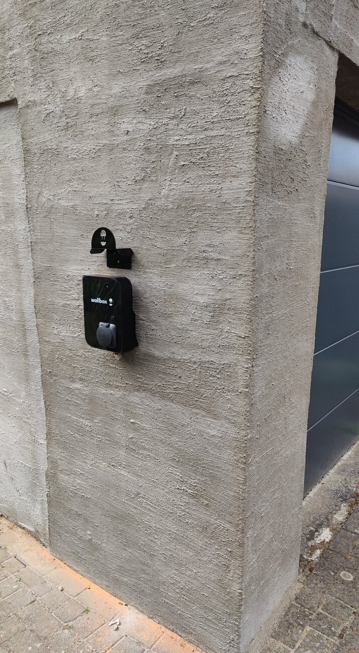

tuscani 10.053 Geplaatst: 19 juli 2023 Delen Geplaatst: 19 juli 2023 4 uren geleden, dragonfly zei: De mijne hangt er ook Mooi. Ik heb wel gewoon een zwarte haak bij heco gaan halen. Was eleganter dan dan zwaar stuk. 1 Quote Link naar reactie Delen op andere sites Meer opties om te delen...

ir_fuel 52.153 Geplaatst: 19 juli 2023 Delen Geplaatst: 19 juli 2023 5 minutes ago, tuscani said: Mooi. Ik heb wel gewoon een zwarte haak bij heco gaan halen. Was eleganter dan dan zwaar stuk. Ik heb geen haak, ik hang dat ding gewoon rond de lader. Quote Link naar reactie Delen op andere sites Meer opties om te delen...
tuscani 10.053 Geplaatst: 19 juli 2023 Delen Geplaatst: 19 juli 2023 2 minuten geleden, ir_fuel zei: Ik heb geen haak, ik hang dat ding gewoon rond de lader. Daar had ik wat schrik van . ( gewicht van de kabel en het plastieken omhulsel van de lader) Quote Link naar reactie Delen op andere sites Meer opties om te delen...

dragonfly 12.956 Geplaatst: 19 juli 2023 Delen Geplaatst: 19 juli 2023 1 uur terug, tuscani zei: Daar had ik wat schrik van . ( gewicht van de kabel en het plastieken omhulsel van de lader) Zelfde reden hier Quote Link naar reactie Delen op andere sites Meer opties om te delen...

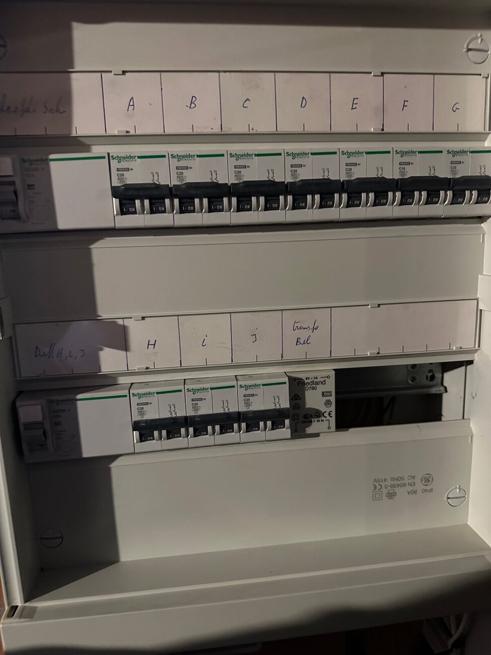

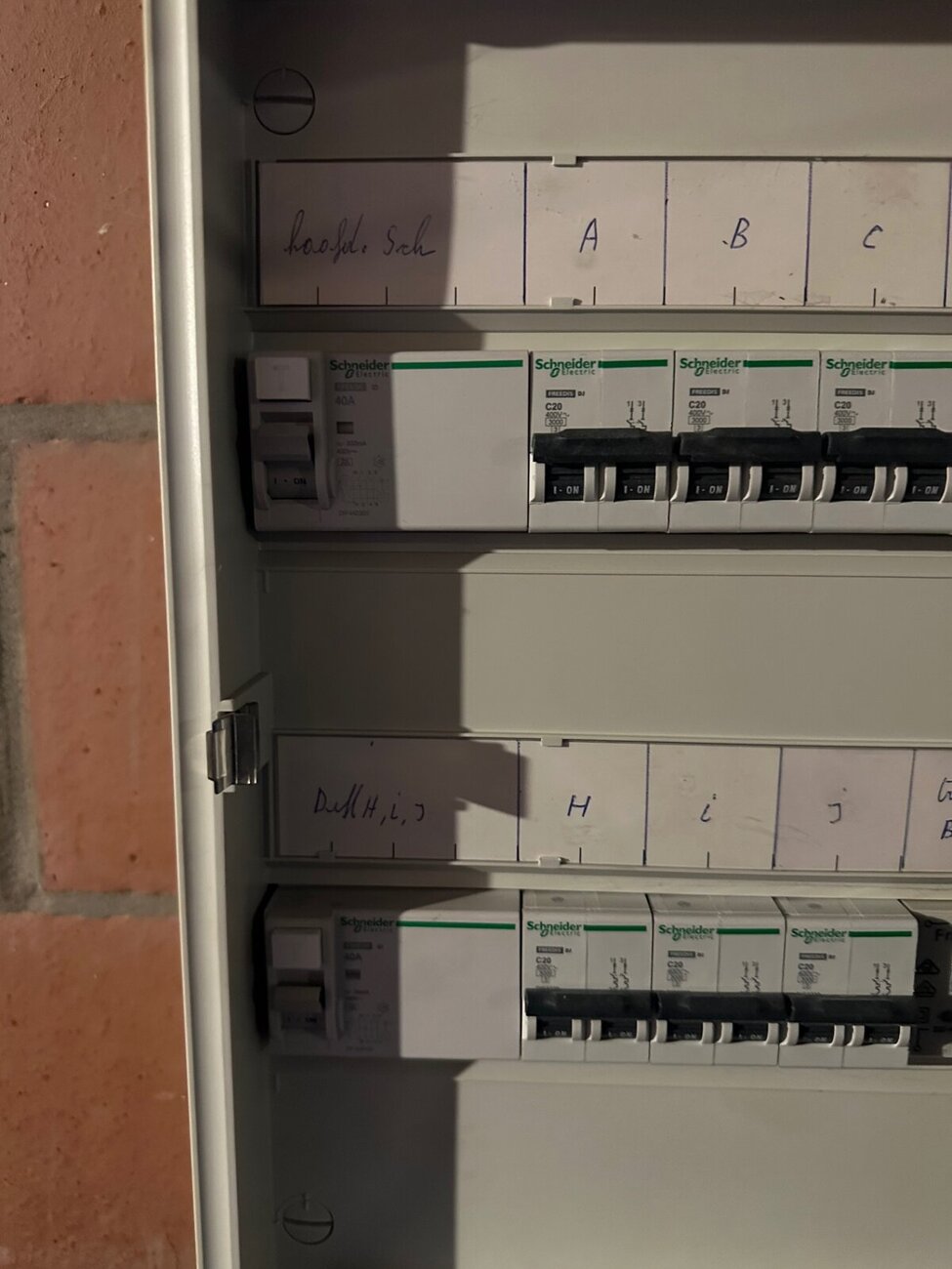

Ken 3.289 Geplaatst: 30 juli 2023 Delen Geplaatst: 30 juli 2023 ik heb waarschijnlijk de meest basic zekeringkast van AM, maar vroeg mij af of ik hiermee een 32A kan toevoegen voor laadpaal welke dan 7,4kw zou kunnen leveren (ik neem aan dat Tesla dat soort opladen ondersteunt, ik zie in de app wel max 16A staan precies). Of kan ik dit omvormen naar 3x230V en zo tot 11 kw geraken voor de laadpaal. En kan zo’n omvorming wel als alle bekabeling bestaat uit basic kabels (blauw, bruin en een aarding uit mijn hoofd gezegd), ik dacht dat je dan 3 geleidende draden moest hebben? Maar ken er niks van. Quote Link naar reactie Delen op andere sites Meer opties om te delen...
Asserti 2.930 Geplaatst: 30 juli 2023 Delen Geplaatst: 30 juli 2023 We hebben een foto van je teller nodig Quote Link naar reactie Delen op andere sites Meer opties om te delen...
Soundstorm 2.424 Geplaatst: 31 juli 2023 Delen Geplaatst: 31 juli 2023 Op 30/7/2023 om 07:39, Ken zei: ik heb waarschijnlijk de meest basic zekeringkast van AM, maar vroeg mij af of ik hiermee een 32A kan toevoegen voor laadpaal welke dan 7,4kw zou kunnen leveren (ik neem aan dat Tesla dat soort opladen ondersteunt, ik zie in de app wel max 16A staan precies). Of kan ik dit omvormen naar 3x230V en zo tot 11 kw geraken voor de laadpaal. En kan zo’n omvorming wel als alle bekabeling bestaat uit basic kabels (blauw, bruin en een aarding uit mijn hoofd gezegd), ik dacht dat je dan 3 geleidende draden moest hebben? Maar ken er niks van. Als dat effectief 3*230+N is, gezien het een verliesstroomschakelaar is met 4 aansluitingen, dan voorzie je best gewoon 3*16A voor die lader. Dan kan je aan 11kW laden. De gegevens op de teller zullen uitsluiting geven over de aansluiting. Quote Link naar reactie Delen op andere sites Meer opties om te delen...
