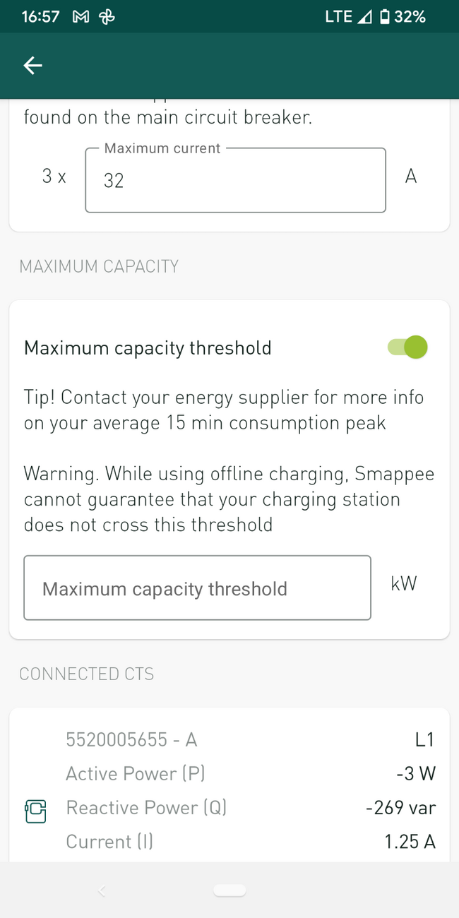

mrbbs 2.152 Geplaatst: 23 juni 2023 Delen Geplaatst: 23 juni 2023 Vandaag zijn ze langs gekomen met mijn Smappee laadpaal. All good maar de installateur wist niet hoe de Max afname in te stellen ivm het capaciteitstarief en dat wat onder controle te houden. Iemand een idee? Momenteel heb ik een piekverbruik van 1.26kWh voor deze maand. Quote Link naar reactie Delen op andere sites Meer opties om te delen...
Logic 432 Geplaatst: 23 juni 2023 Delen Geplaatst: 23 juni 2023 12 minuten geleden, mrbbs zei: Vandaag zijn ze langs gekomen met mijn Smappee laadpaal. All good maar de installateur wist niet hoe de Max afname in te stellen ivm het capaciteitstarief en dat wat onder controle te houden. Iemand een idee? Momenteel heb ik een piekverbruik van 1.26kWh voor deze maand. Da's niet te doen om onder dat piekverbruik te blijven straks. Kan je max afname niet manueel via de app instellen? Quote Link naar reactie Delen op andere sites Meer opties om te delen...
mrbbs 2.152 Geplaatst: 23 juni 2023 Delen Geplaatst: 23 juni 2023 1 uur terug, Logic zei: Da's niet te doen om onder dat piekverbruik te blijven straks. Kan je max afname niet manueel via de app instellen? Ja ik kan dat instellen maar de vraag is op welke waarde ik dat het best instel. Quote Link naar reactie Delen op andere sites Meer opties om te delen...
Naish 7.992 Geplaatst: 23 juni 2023 Delen Geplaatst: 23 juni 2023 1 uur geleden, mrbbs zei: Vandaag zijn ze langs gekomen met mijn Smappee laadpaal. All good maar de installateur wist niet hoe de Max afname in te stellen ivm het capaciteitstarief en dat wat onder controle te houden. Iemand een idee? Momenteel heb ik een piekverbruik van 1.26kWh voor deze maand. Als dat je piekverbruik is en je wil daar niet over gaan, dan kan je enkel laden als je niets anders verbruikt aan 1kwh, dus met andere woorden zou dat voor mij 90u worden voor hem vol te krijgen Dacht als je rond de 3 a 4 piek als gemiddelde gezin beschouwd wordt. Ik zat voor mijn zonnepanelen op 13+ piek... Met de panelen gezakt naar 6 a 7... 1 Quote Link naar reactie Delen op andere sites Meer opties om te delen...
Race7 132 Geplaatst: 23 juni 2023 Delen Geplaatst: 23 juni 2023 Het minimum dat steeds wordt aangerekend door Fluvius is 2,5kW. Dus geen enkele reden om daar onder te blijven. 1 Quote Link naar reactie Delen op andere sites Meer opties om te delen...

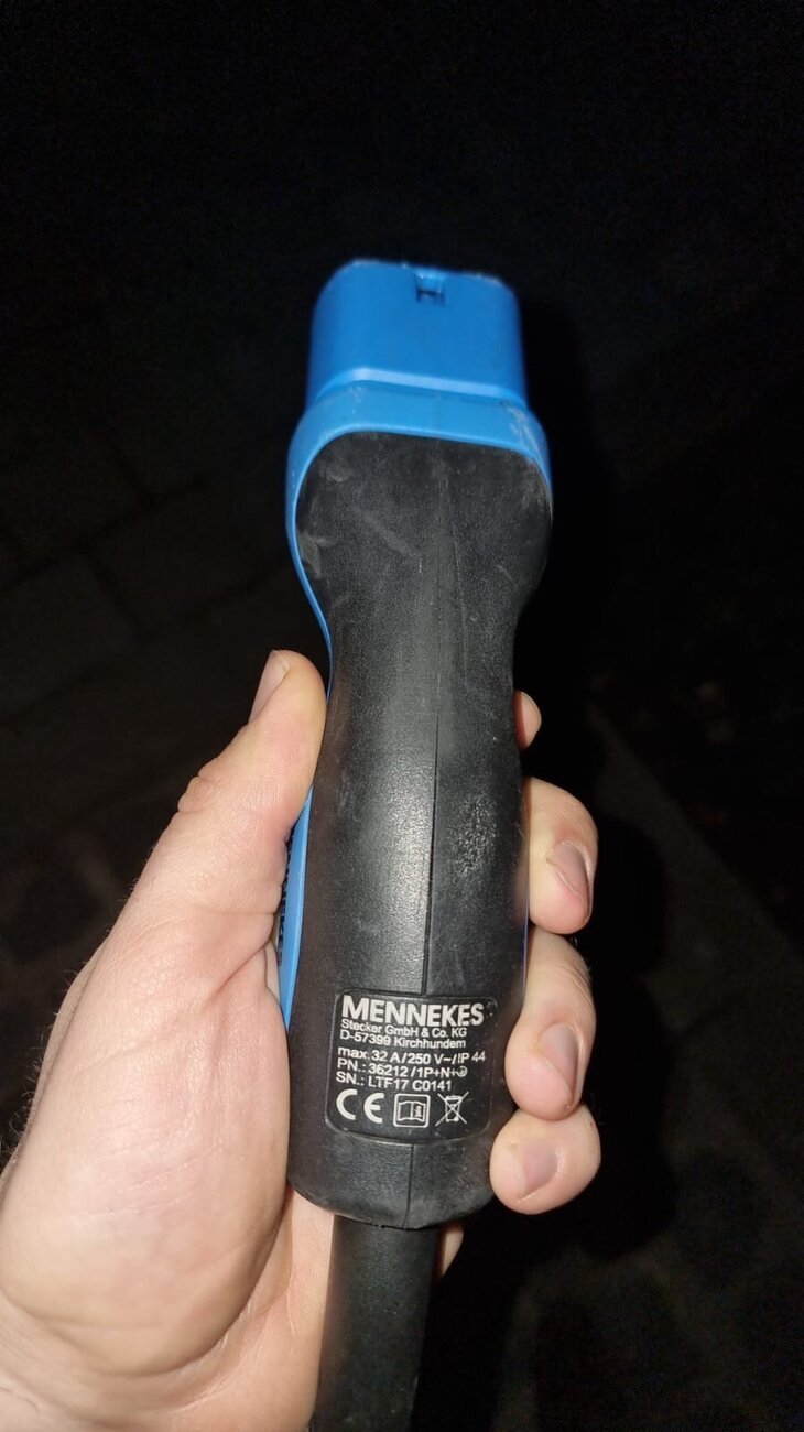

Spillies 1.337 Geplaatst: 23 juni 2023 Delen Geplaatst: 23 juni 2023 2 uren geleden, mrbbs zei: Vandaag zijn ze langs gekomen met mijn Smappee laadpaal. All good maar de installateur wist niet hoe de Max afname in te stellen ivm het capaciteitstarief en dat wat onder controle te houden. Iemand een idee? Momenteel heb ik een piekverbruik van 1.26kWh voor deze maand. Met een monofase laadkabel opladen? Bv: Quote Link naar reactie Delen op andere sites Meer opties om te delen...
