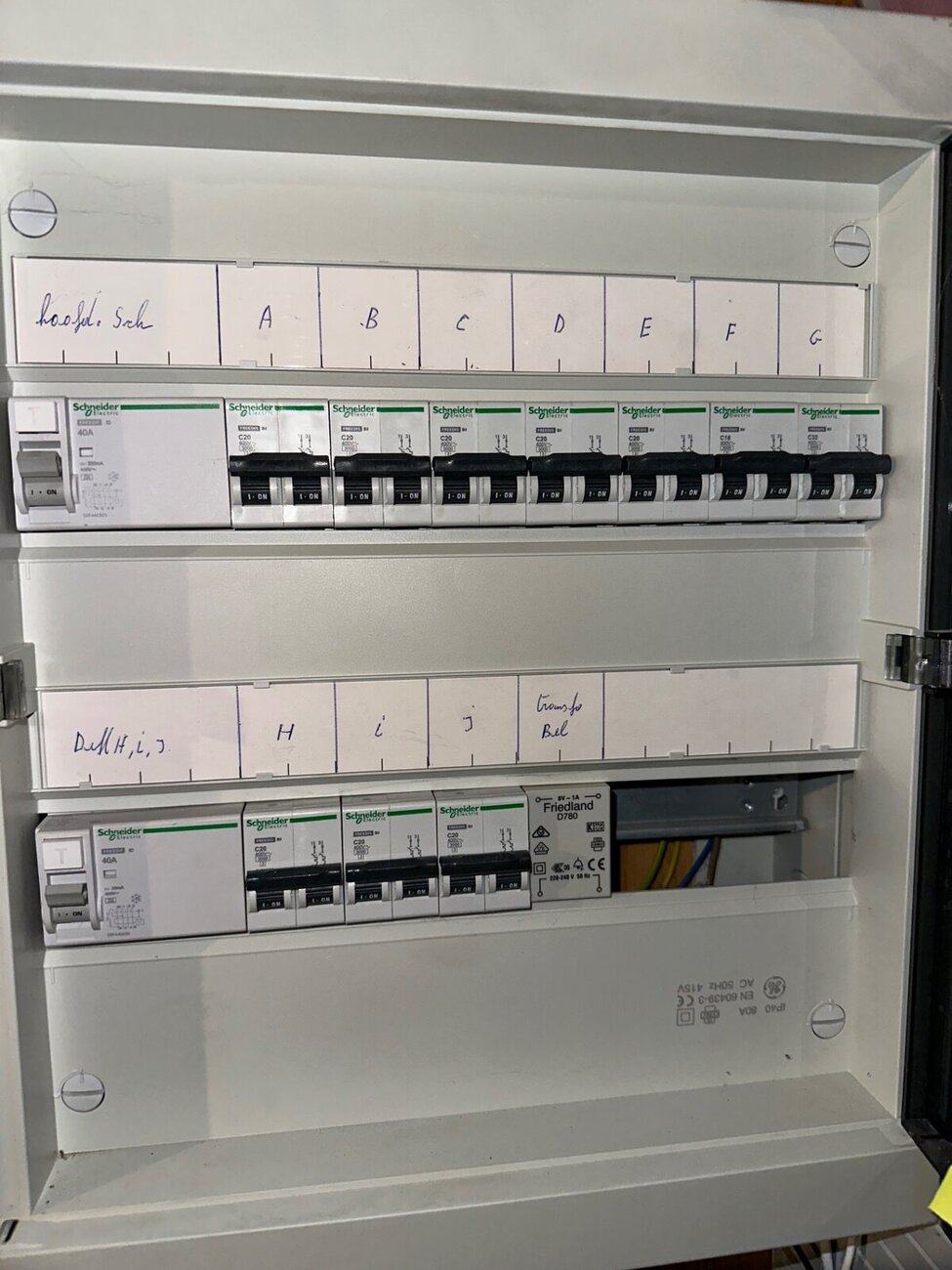

Naish 9.564 Geplaatst: 31 juli 2023 Geplaatst: 31 juli 2023 6 minuten geleden, Soundstorm zei: Als dat effectief 3*230+N is, gezien het een verliesstroomschakelaar is met 4 aansluitingen, dan voorzie je best gewoon 3*16A voor die lader. Dan kan je aan 11kW laden. De gegevens op de teller zullen uitsluiting geven over de aansluiting. Ik denk dat ze tegenwoordig altijd een 4 polige verliesstroom steken ook al is het een enkelvoudige fase 1 Quote
Ken 3.441 Geplaatst: 31 juli 2023 Geplaatst: 31 juli 2023 10 uren geleden, Soundstorm zei: Als dat effectief 3*230+N is, gezien het een verliesstroomschakelaar is met 4 aansluitingen, dan voorzie je best gewoon 3*16A voor die lader. Dan kan je aan 11kW laden. De gegevens op de teller zullen uitsluiting geven over de aansluiting. Bij deze! Quote
Ken 3.441 Geplaatst: 31 juli 2023 Geplaatst: 31 juli 2023 Is bij mijn weten mono, maar de vraag is of dat snel en gemakkelijk om te zetten is naar 3 fase (door elektricien en Fluvius) of moet ik ook rekenen op een nieuwe zekeringskast enzo? Geen idee of dat veel kost. Quote

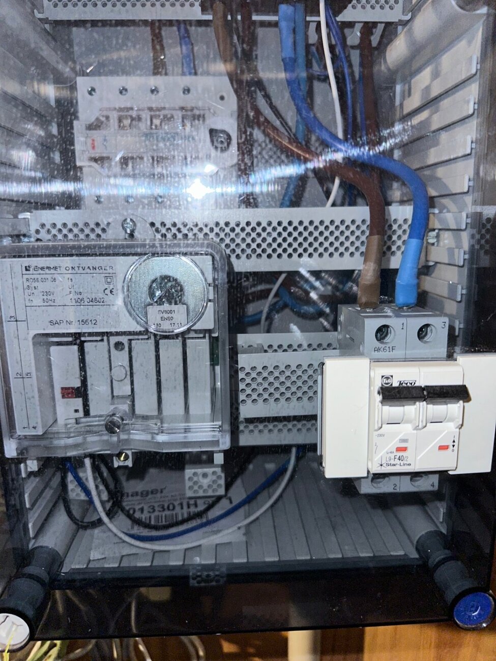

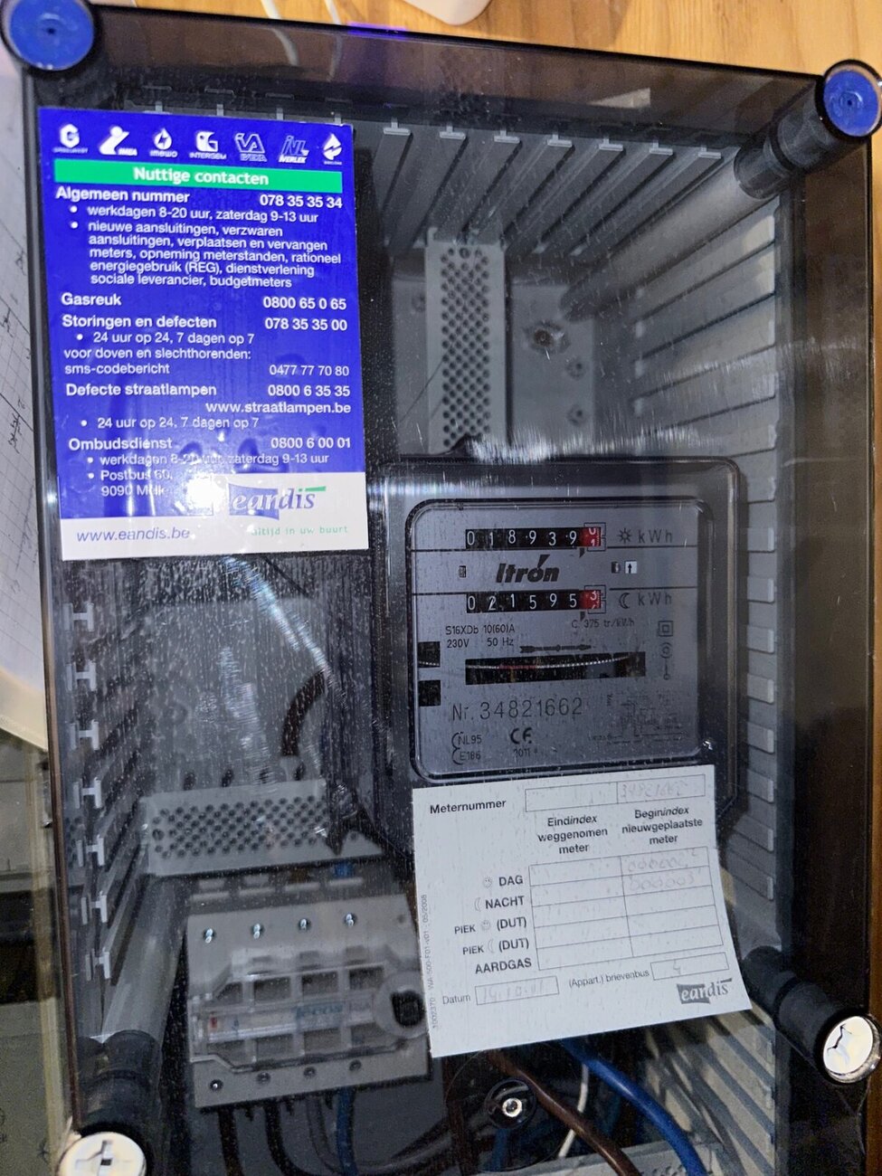

Soundstorm 2.632 Geplaatst: 31 juli 2023 Geplaatst: 31 juli 2023 Op je eerste foto zie je dat er bruin/zwart/grijs/blauw binnen komt. Dus je zou in principe gemakkelijk moeten kunnen wisselen naar 3 fase aansluiting. Aanpassing in de tellerkast, maar ook in je zekeringskast. Nu heb je dus inderdaad monofase, 40A. Daar ga je zeker geen 32A laadpaal op kunnen aansluiten, want dan heb je niks meer over voor je huis. Met load balancing lukt dat natuurlijk wel. Quote

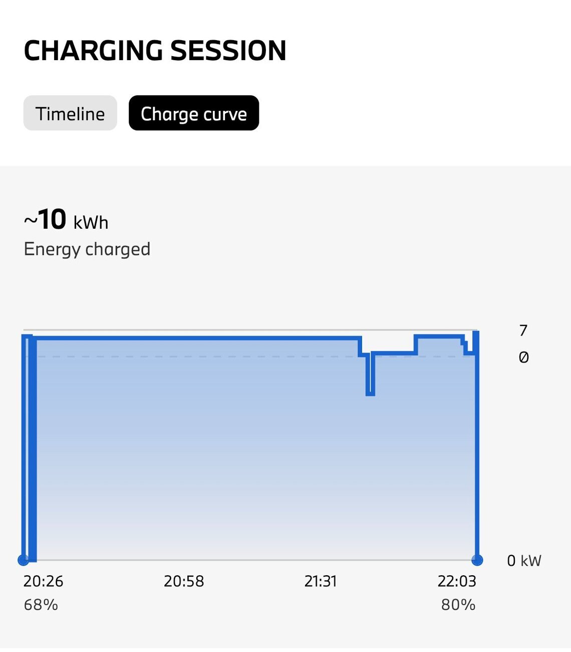

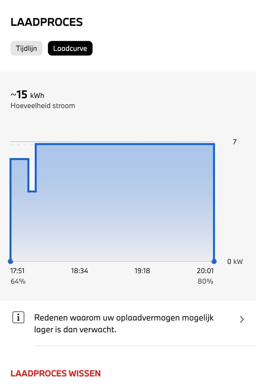

ir_fuel 58.282 Geplaatst: 3 augustus 2023 Geplaatst: 3 augustus 2023 Hier zie je hoe dat bij mij loopt in de praktijk, met automatische load balancing, op enkel fase. maximaal 7kW dus, en eerlijk gezegd heb ik tot nu toe nog nooit de indruk gehad dat het te lang duurde. Je moet al echt je batterij leeg rijden en dan een paar uur later weer willen vertrekken voor een lange trip eer dat een beperkende factor wordt. Hoe vaak gaat dat voorvallen? Zie dan ook totaal de meerwaarde niet van geld uit te geven aan 22kW opladen thuis (als optie op een auto, of een zwaardere installatie). 1 Quote
