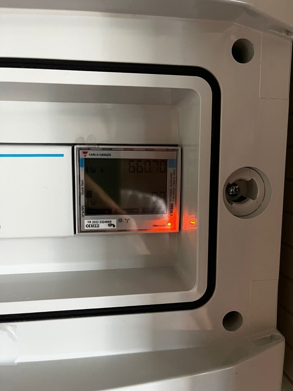

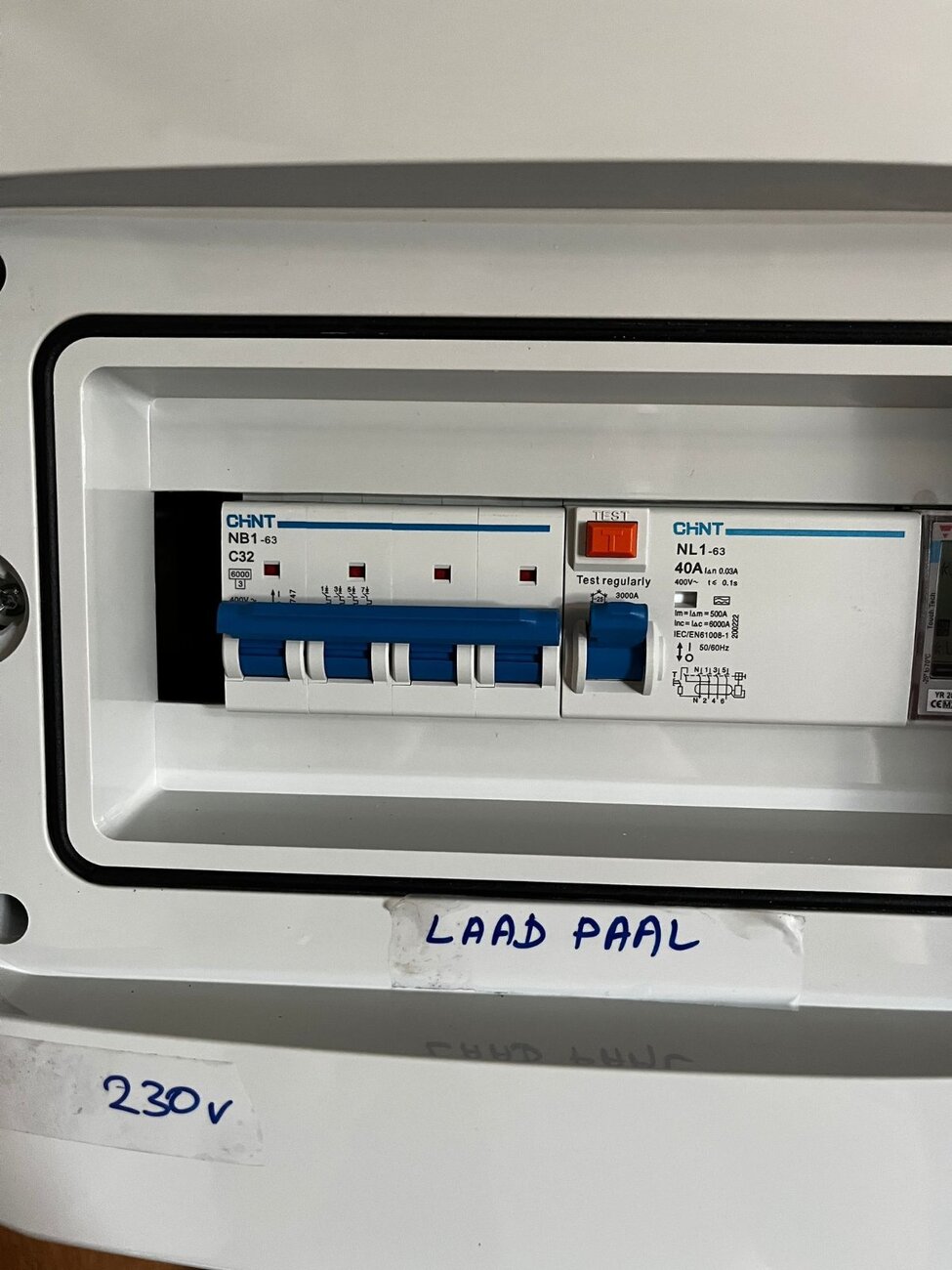

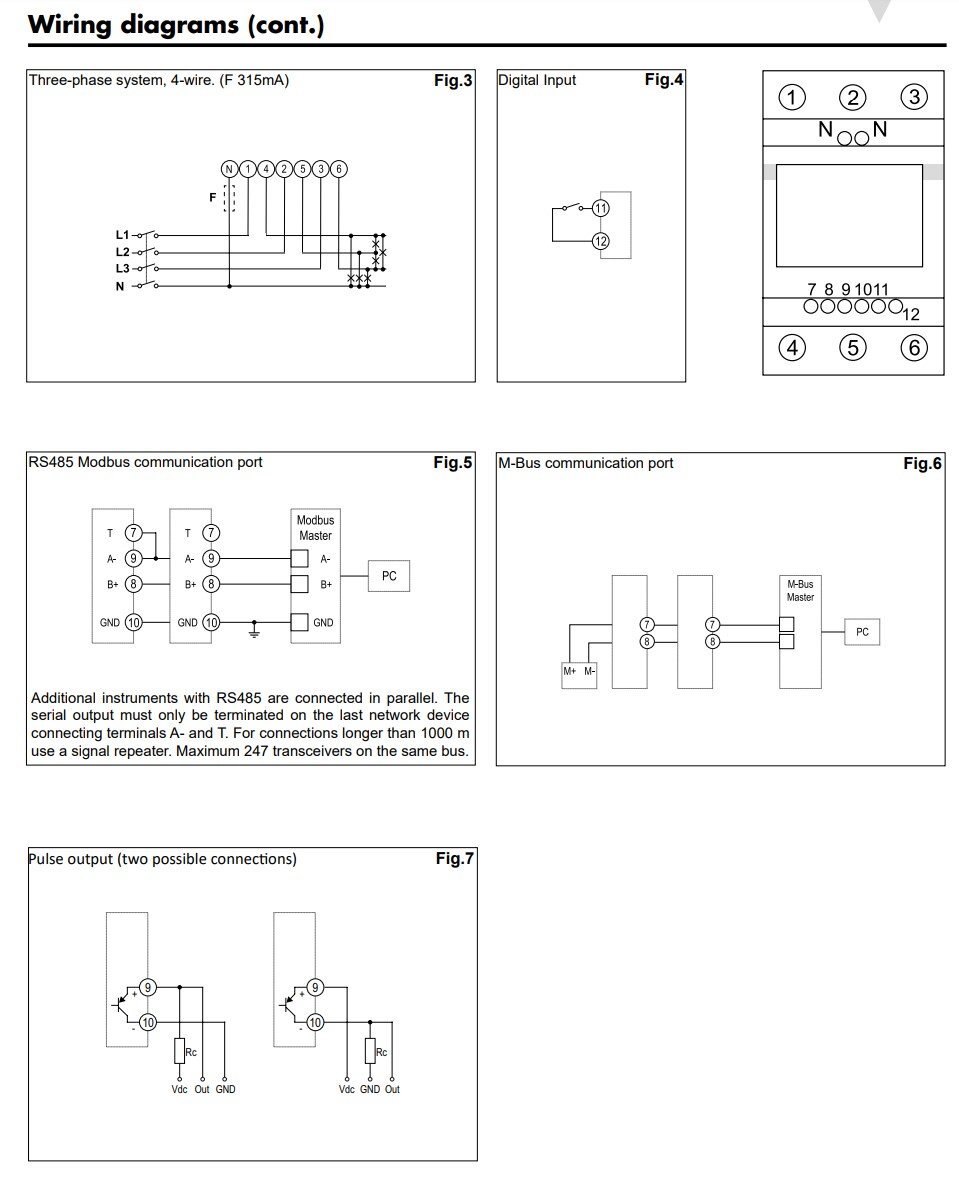

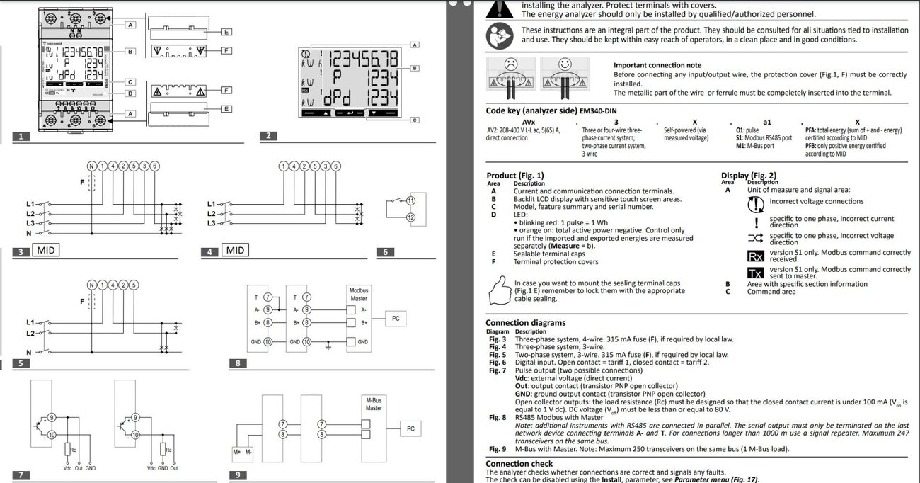

dragonfly 12.943 Geplaatst: 2 juli 2023 Delen Geplaatst: 2 juli 2023 Op 15/6/2023 om 10:12, dragonfly zei: @ir_fuel nog een vraag over je Wallbox Commander 2s. Hebben ze bij jou dan een externe load balancer geplaatst of zit dan in de laadpaal? Op 15/6/2023 om 11:23, Ritsuke zei: @dragonfly Dit hebben ze allemaal gestoken voor de Commander Op 15/6/2023 om 14:23, ir_fuel zei: Dit dus. Heb exact hetzelfde. Extra kast met die modules in. Extra kast was nodig omdat ik 3 fasen heb laten leggen (niet omdat ik 3 fasen heb, maar als ik ooit wil upgraden is alles er klaar voor) Op 15/6/2023 om 15:43, dragonfly zei: Thx! Ik heb al 3-fase. Alles doorgegeven dus binnen 2 weken heb ik normaal een laadpaal Zijn er hier mensen met verstand van zo'n Carlo Gavazzi load balancer? Moet die enkel verbonden worden met je laadpaal of moet die VOOR al de rest staan? Electricien zadelt mij daarmee op wat vreemd is dus AM to the rescue. Ik heb dus momenteel onderstaande config. 1) 3-fase+N 25A die binnenkomt 2) Verliesstroomschakelaar kast 1 3) zekering 32A waar kast 2 achter zit 4) Verliesstroomschakelaar kast 2 5) zekering 32A waar laadpaal wordt aangesloten. 6) laadpaal met UTP kabel op netwerk. Tussen laadpaal en zekeringen heb ik momenteel GEEN datakabel liggen. Kan wel nog getrokken worden. Handleiding in PDF formaathttps://www.gavazziautomation.com/images/PIM/MANUALS/ENG/EM340_IM ML.pdf Datasheet in PDF formaathttps://www.gavazziautomation.com/images/PIM/DATASHEET/ENG/EM340_DS_ENG.pdf Quote Link naar reactie Delen op andere sites Meer opties om te delen...
