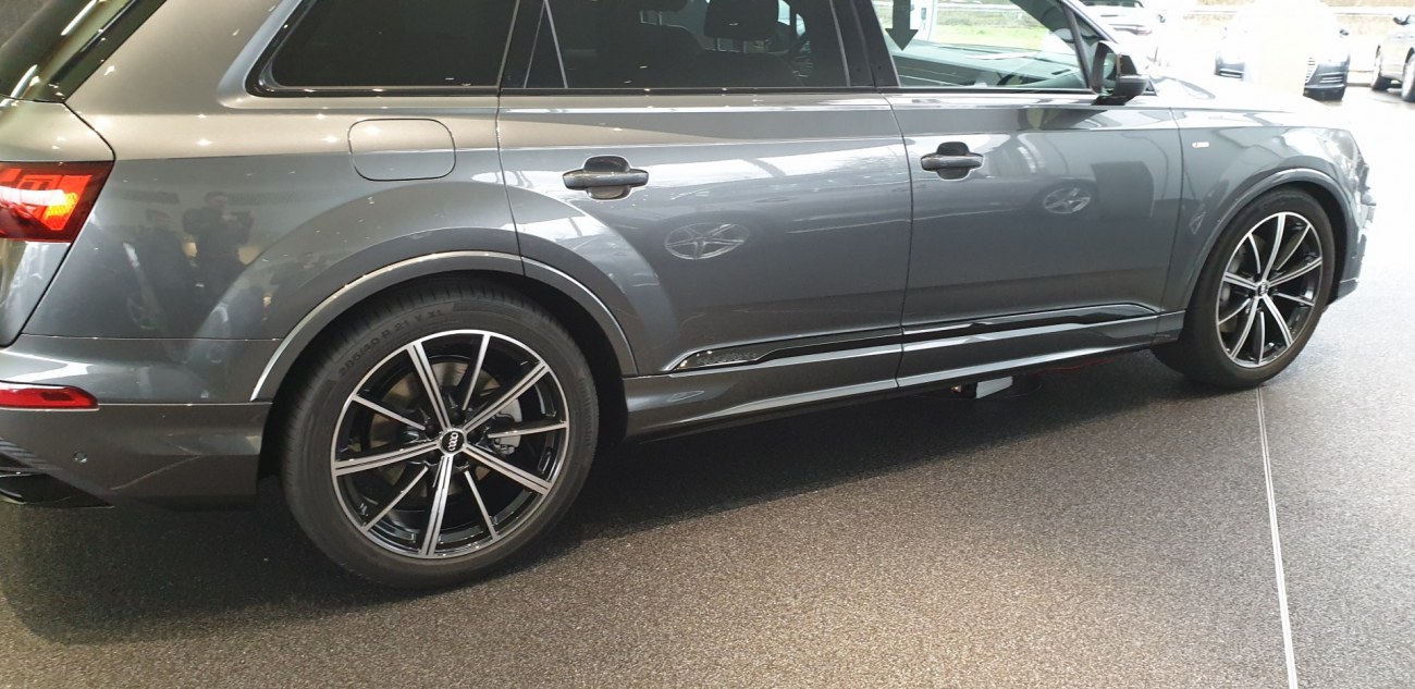

tuscani 11.795 Geplaatst: 24 februari 2020 Geplaatst: 24 februari 2020 Op 21/2/2020 om 13:27, D Squaloid zei: Of passen deze enkel onder de SQ7? (Lijkt mij niet) Was vandaag in de garage en eens gehoord. Volgens wat opzoekwerk van hun mag elke q7 max 21inch hebben enkel de sq7 heeft 22 door andere spoorbreedte. Ga de maten toch eens door GTA zijn link draaien om te zien of ze in tolerantie vallen. Deze 21inch velg zien staan in de garage op de nieuwe q7, en ook al zijn er hier veel tegenstanders van bicolor, ze ogen best mooi. (Ook bij mijn blauw vermoed ik) Quote
